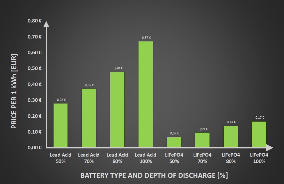

Gast #5835675
Huhu,
vielleicht hilft das obige Bildlein?
Darum lade/entlade ich nur bis zur halben Kapazität, z.B. 3.3V...3.9V
-> 6000 cyles
Die meisten Original-Ladegeräte arbeiten von 2.5V...4.2V bis zum
Abschalten damit die eine große Zahl draufschreiben dürfen.
-> 500 cyles

Wenn nur die halbe Kapazität nutzt wird, hält der LiIon Akku vielleicht
10 bis 20 Jahre.
Nutzt man aber immer die volle Kapazität, dann ist der in 2 bis 3 Jahren
kaputt.
> Wie viel Akkukapazität nutzt du, wenn du bis 50% lädst, um dann bis 50%
> zu entladen?
Mein Pedelec (Bosch classic) ist mit 500 Wh spezifiziert.
Ich nutze aber nur etwa 200 bis 250 Wh weil ich nach 30 km Radeln
schlapp bin.
Danach gehts zurück an ein modifiziertes Ladegerät (max 3.9 V/Zelle und
nicht, wie Bosch will: 4.3 V!!!)
Ein Akku kostet ca 800€ und davon will Bosch möglichst viele verkaufen!
Darum machen die Originallader immer Überladungen.
Die billigsten Akku-Wattstunden sind übrigens die mit LiIon-Akkus mit 50
% Nutzung, am teuersten sind Bleiakkus - siehe Bild.
Bleiakkus sind nur dadurch teuer, weil die eine viel zu geringe
Zyklenzahl haben.

Korrekterweise müsste man die Zyklenzahlen normalisieren indem man den
Prozentsatz der genutzen Kapazität noch mit hineinmultipliziert.
Denn wenn man nur die halbe Kapazität nutzt hätte man auch zwei halb so
große Akkus nacheinander voll nutzen können. Dann stünde es nicht mehr
500 zu 6000 sondern nur noch 1000 zu 6000 (also nicht 12-fache sondern
nur 6-fache Verbesserung).

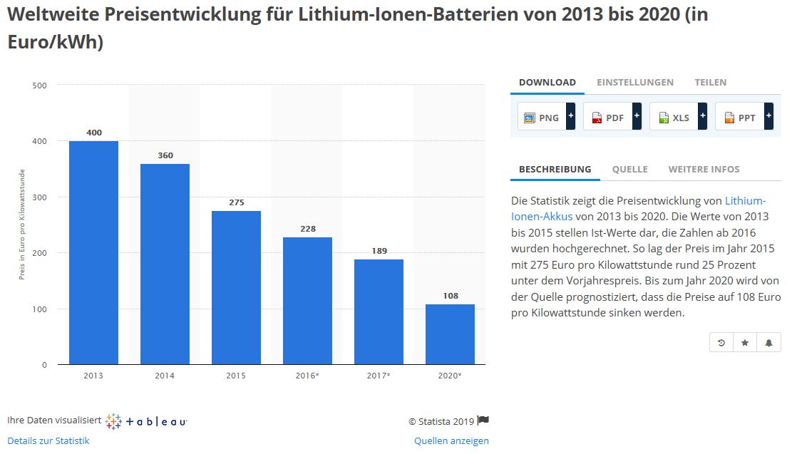

Hallo Bernd,
du hast Recht und ich schäme mich. ;-(
Aber guck auch mal die Zukunft an! :-)
Bei Solarzellen ist eine ähnliche Preisentwicklung vorhanden.
Ist selbst gemachter Strom schon heute billiger als Großkraftwerksstrom?
Oder erst in 1, 2, oder 3 Jahren?
Ich mache mit grosse Sorgen um die Zukunft der Energieversorger.

Die Zahlen dieser Grafik sind nur bis 2015 echte Zahlen. Der Rest sind
Schätzungen aus 2016 und man weiß mittlerweile dass diese falsch waren.
Der Preis sinkt auf absehbare Zeit nicht mehr, er steigt sogar wieder
leicht. Sono Motors ging zum Beispiel auch von dieser Schätzung aus und
musste für seinen Sion den Preis der Akkus mehr als verdoppeln, weil
diese Prognose nicht eintrat.
Solarstrom ist aus Sicht des Endverbrauchers schon lange günstiger als
Strom aus dem Kraftwerk. Mittlerweile auch der tatsächliche
Herstellungspreis sogar günstiger als Strom aus fossilen Kraftwerken.
Östlich von Rostock wird ein Solarkraftwerk mit 85 MW Leistung gebaut,
welches keinerlei Vergütung nach dem EEG bekommt. Mein Nachbar hat sich
aufs Dach die Tage eine Anlage bauen lassen und kam bei 700 Euro/kWp
raus, all inclusive. Mit einem kWp macht man in unserer Gegend etwa 1100
kWh/a, also während der Lebensdauer der Module etwa 30.000 kWh. Das
macht 2,3 Cent/kWh über die Lebensdauer. Gut... Das ist jetzt der
Idealfall. Einen neuen Wechselrichter könnte man schon mal brauchen.
Macht etwa weitere 10 Prozent Anschaffungskosten bei etwas größeren
Anlagen aus. Mit 3 Cent/kWh könnte man hin kommen.
