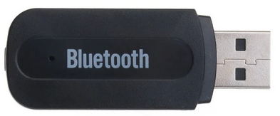

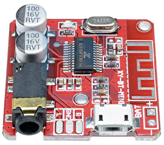

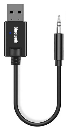

regelmäßig kommt es im Bekanntenkreis oder bei mir vor, dass kabelgebundene Lautsprecher mit Bluetooth aufgerüstet werden sollen. Aktuell geht es z.B. um zwei kleine Lautsprecher in einem Motorrad-Beiwagen, welche per Bluetooth ansprechbar gemacht werden sollen.
Seit Jahren nutze ich dafür günstige Bluetooth-Empfänger von eBay, AliExpress und co. Ich habe drei Beispielbilder angehängt, damit klar ist, was ich meine, aber diese Empfänger gibt es in verschiedenen Formen und Farben (mit/ohne Kabel, weißes/schwarzes Gehäuse, als USB-Stick oder als PCB...). Anfangs hat dies auch immer ohne Probleme funktioniert. Irgendwann haben die Hersteller jedoch angefangen, Mikrofone in die Empfänger einzubauen. Nach dem Aufbau der Bluetooth-Verbindung melden sich die Empfänger als Headset und Telefonate und Sprachnachrichten müssen ab jetzt in das Mikrofon im Bluetooth-Empfänger gesprochen werden. Suboptimal, da die Qualität der Mikrofone i.d.R. grottig ist und die Empfänger meistens auch in einem Gehäuse verbaut sind. Daher muss man eigentlich die Bluetooth-Verbindung trennen, bevor man telefoniert oder die Nachricht aufbaut. Irgendwann wurden außerdem die akustischen Töne beim Einschalten/Koppeln/Entkoppeln durch (chinesische) Sprachansagen ersetzt.
Für den o.g. Motorrad-Beiwagen habe ich zum Testen folgende Module bestellt:
Modul 1: https://de.aliexpress.com/item/4000218746533.html Modul 2: https://de.aliexpress.com/item/1005001967462058.html
Leider sind die Module für mich absolut unbrauchbar:
  • Englische Sprachansagen beim Koppeln/Entkoppeln
  • Empfänger melden sich als Headset, was schon nervig genug ist, aber bei beiden Modulen hat man das Mikrofon nun komplett eingespart (Modul 1 hat keine Lötpads, Modul 2 hat unbestückte Lötpads) - man hat bei gekoppeltem Handy also gar keine Chance mehr, zu telefonieren oder Sprachnachrichten aufzunehmen
  • Modul 1 meldet sich bei Kopplung mit einem iPhone als AirPods (???) und zeigt einen Akkustand für das AirPods Case und den linken und rechten AirPod an (???)
  • Bei beiden Empfängern ist die Audioqualität unterirdisch, selbst mit billigen Lautsprechern fällt die schlechte Qualität sofort auf
Also hat man diese Empfänger wohl leider über die Jahre kaputt gespart :-(... schade, den ich mag die kompakte Form und die Versorgung über 5 V.
