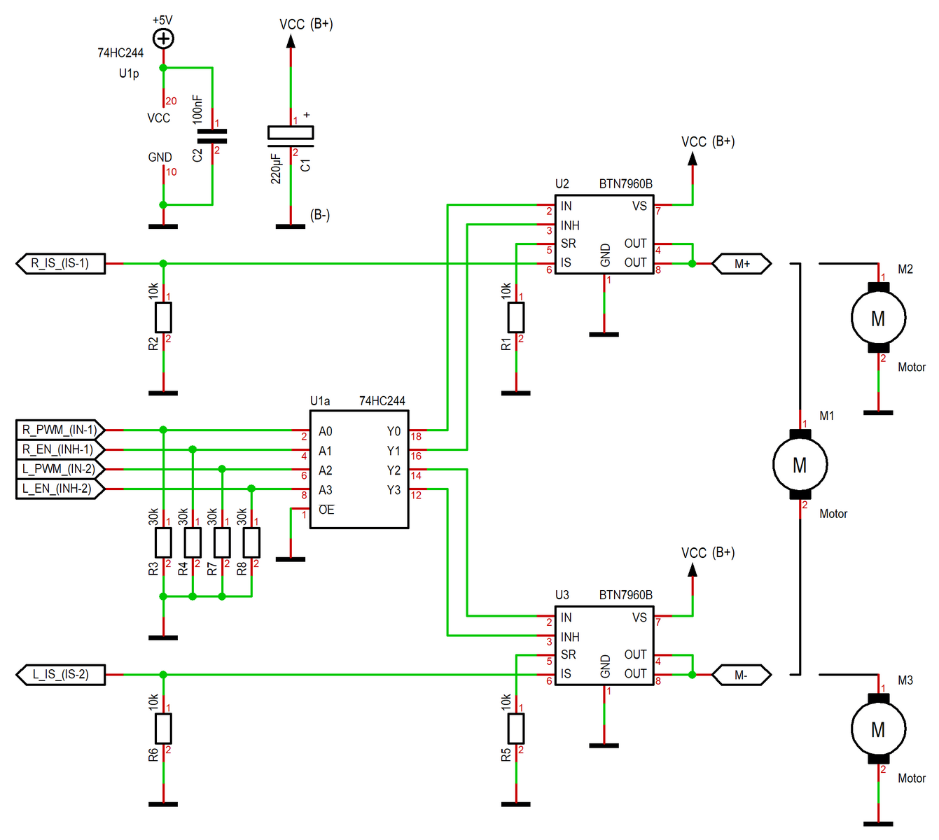

von Martin B. (hobbyprog)
ich habe Probleme mit einem BTS7960 Platine.
Am L_IS und R_IS  werden völlig andere Werte ausgegeben als bei 4 Stück
die ich seit langen im Einsatz habe.
Ich dachte zunächst an einem defekt. Der Anbieter hat aber zwei
abweichende Angebote.
Ich hatte den mit der Zusatzbeschreibung  " For Arduino smart Car"
gekauft.  Daher weiß ich nicht, ist der defekt oder hat der nur andere
Sensorwerte.

von Daniel P. (kenny123)
Nur so ein guess: Die Widerstände am Is-Pin sind unterschiedlich. Dann
ändert sich auch die Spannung am Widerstand und dadurch der Signalwert.
Das Verhältnis von Laststrom zu Sensestrom sollte etwa gleich sein.
> Ich würde da auch nicht so viel nachfragen, ...
Kein Thema, das Problem sollte lösbar sein.
>Das gute  10,1K, 10,1k, 30,2k, 30,3k,| 10,1k, 10,1k. 30,1k, 30,1k
>Schlechte 10,1k, 10,1k, 29,8k, 29,9k,| 10,1k, 10,1k, 30,0k, 29,7k
Ich würde sagen, dass die 10k für IS und slew rate sind und die 30k
jeweils die pull-down Widerstände für die Eingänge des Buffer-ICs.
Das würde sich decken mit dem Schaltplan und den Leiterbahnen, die ich
auf diversen Bildern im i-net gesehen habe.
Also Reihenfolge: R7,R6,R8,R2|R4,R5,R9,R3
Das würde sich auch damit decken, da du 20k misst von IS zu IS, also 2
mal 10k in Serie, die über GND verbunden sind.
Unter folgendem Link finden man ein nettes Foto von der Rückseite.
Wenn beide Kühlflächen elektrisch zum Kühlkörper durchkontaktieren, dann
begrenzt nur mehr die interne Stromabschaltung in den Power-ICs.
https://forum.arduino.cc/t/bts7960-btn7960n-ibt-2-motor-drive-module/1142926

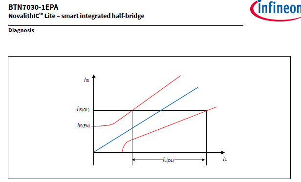

Hallo Martin,
okay verstehe. Im Datenblatt findest du auf Seite 20 den kilis Wert, das
ist der Umrechnungsfaktor vom Laststrom auf den Sensestrom. Wie du in
der Tabelle siehst, streut der bei 5A sehr stark. Also kann er von 3000
bis 14000 reichen. Die 8500 sind nur ein typischer Wert und ist
keinesfalls in Stein gemeißelt.
Ich glaube nicht, dass der BTS fake ist, sondern einfach der kilis-Wert
nicht in dem Bereich liegt, wie die anderen Boards.

von Veit D. (devil-elec)
so eine fertige Platine habe ich auch und ich hatte die einmal
durchgemessen um einen Schaltplan zu erstellen. Ich habe abweichende
Widerstandswerte zum bisher gezeigten ermittelt. Zudem gibt es diese
eBay Platinen mit BTS7960 und BTN7960. Ob das immer noch Lagerreste sind
die da so verbaut werden weiß ich nicht. Den der 7960 wird laut meines
Wissens schon länger nicht mehr hergestellt und ist auch schon länger
nirgends woanders als auf den eBay Platinen erhältlich.
Hallo Martin
Im verlinkten Bild siehst du bei einem neueren Typen, wie stark der
kilis Wert streut. Die blaue Linie ist die ideale Kilis-Gerade und die
roten Linien zeigen wo der reale kilis zu erwarten ist.
Bei einer Stromaufnahme von ein paar Milliampere bist du nahe dem
Ursprung.
Nur mal so als Rechenbeispiel. Bei einer Stromaufnahme von 150mA und
einem idealen kilis von 8500 würdest du einen Is-Strom von 18µA
erwarten. Der Leckstrom am Isense für High side Switch active ist schon
worst case 200µA.
Eine Halbbrücke die 43A abkann ist einfach nicht geeignet für dein
Vorhaben.
Bei einer kurzen Suche habe ich folgenden Kollegen gefunden:
https://juergarnold.ch/arduino.html
Er benutzt einen L6203 von STM. Der kostet bei Conrad ca. 17€ und ist
eine Vollbrücke, daher brauchst du nur ein Stück davon und juergarnold
hat schon Arduino Code dafür.
Einen direkten Ersatz für den BTS habe ich nicht gefunden, weil in dem
verwendeten Package leider nur hochstrom-fähige Typen verbaut werden.
Ein besserer Ersatz wäre der vom Bild verlinkte BTN7030-1EPA. Auch eine
Halbbrücke, aber für 7A Nennstrom. Aber auch hier schwankt der
kilis-Wert bei 20mA +/-50%. Dafür bei 2.8A nur mehr +/-8%. Der BTN ist
eine Halbbrücke, kostet aber nur 2.4€ bei digikey. Dafür ist der Chip
wesentlich komplexer.
Ich hoffe ich konnte helfen :)
