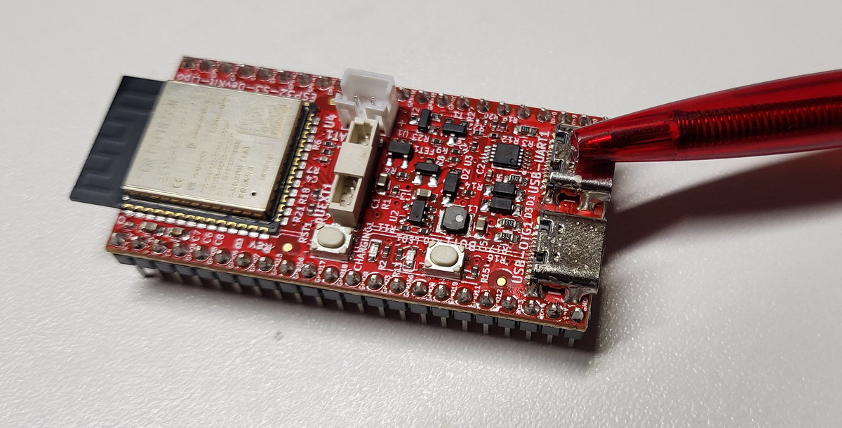

Während der Durchführung der Kompilation ist es empfehlenswert, dass Evaluationsboard über den in der Abbildung gezeigten Port mit dem Rechner zu verbinden.
Der direkte Hardwarezugriff aus VMWare setzt dann das Rechts-Anklicken USB-Option voraus, wo sie das Gerät QinHeng Electronics USB to Serial verbinden mit der VM verbinden. Nach Ansicht des Autors ist es auch empfehlenswert, wie in der Abbildung gezeigt eine Regel zum automatischen Wiederverbinden einzupflegen.

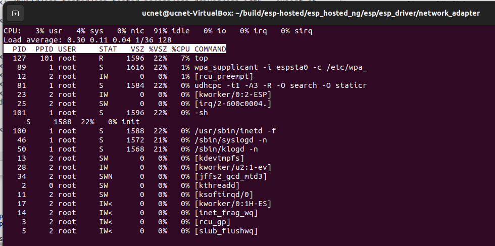

Trotz der vergleichsweise geringen Ressourcen bringt BusyBox am ESP32 eine brauchbare Shell mit. Die erste Abbildung zeigt die Ausgabe von top.

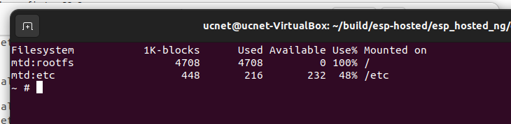

df ermöglicht eine Abschätzung des verfügbaren Festwertspeichers.
