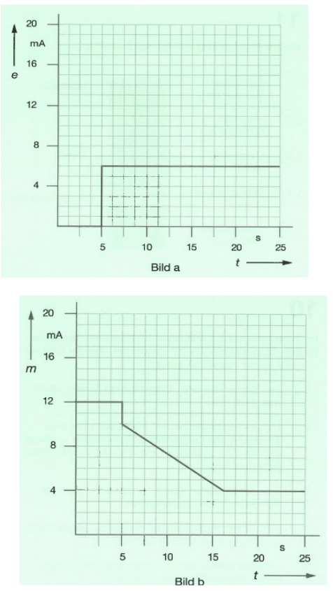

Hallo, und sorry falls das Thema nicht hierhin gehört.
Ich habe hier eine Aufgabe aus einer Prüfungsvorbereitung die ich nicht zu lösen weiß.
Es soll die Nachstellzeit Ti und der Proportionalbeiwert Kpr aus der Sprungantwort ermittelt werden.
Für den Proportionalbeiwert habe ich jetzt -0,33 vermutet. WEil "4" nur noch ein Drittel vom ursprünglichen Wert "12" ist.
Leider weiß ich nicht wie man Ti ermittelt. Würde mich über jede Hilfe oder Link zu entsprechender Website freuen.
#7490718
Die Sprungantwort sieht sehr synthetisch aus. Bei einem realen Schaltkreis ist wohl eher eine e-Funktion zu erwarten. Die Verstärkung und Ti wird auf einen Sprung von 1mA normiert. Der P-Anteil ist der erste Abfall mit -2mA/6mA=-1/3. Die Rampe ist -6mA/10,25s bei einem Sprung von 6mA, sie wäre bei 1mA 6 Mal so lang, also Ti=10,25s/-6mA *6mA=-10,25 s

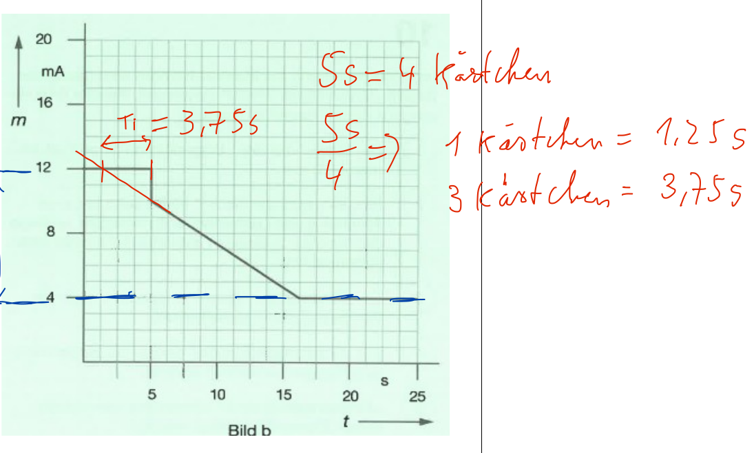

OP #7490948
Ich habe es inzwischen selber herausgefunden. Die Lösung ist Ti = 3,75s. (Die Musterlösung hat den gleichen Wert)
Ich habe einen Screenshot aus einem Dokument angehängt, wo die Ermittlung von Ti veranschaulicht wird.
