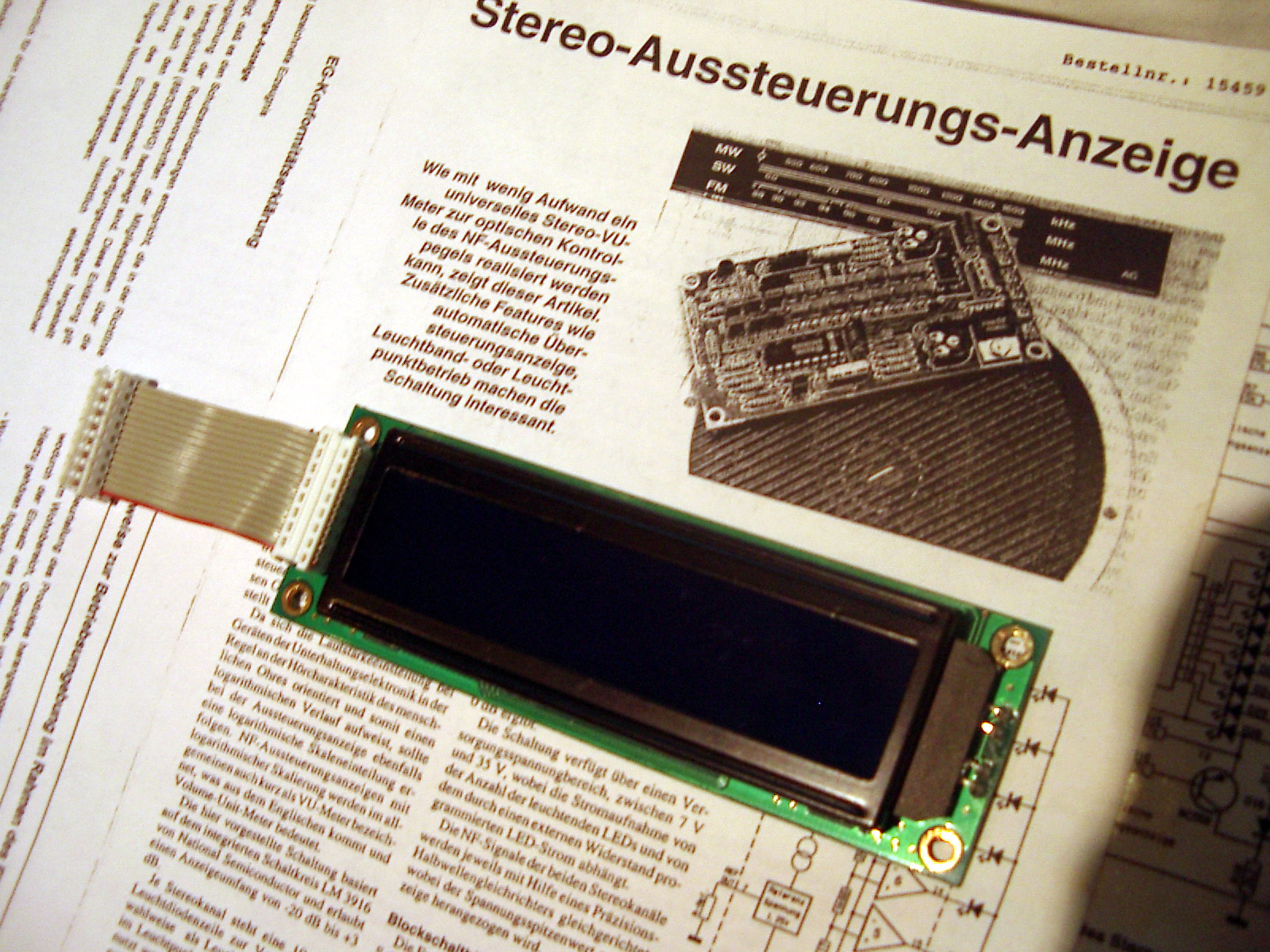

Hallo an alle,
ich bin auf der suche ein (schaltplan) von einer
Stereo-Aussteuerungs-Anzeige in LCD Display.Ein Schaltplan in LED habe
ich schon ist im Bild zusehen.Es wehre nett wenn mir einer helfen könnte
Danke im voraus.

Na, "schön" ist relativ - ich für meinen Teil würde, wenn es "schön"
sein soll, immer noch das gute alte analoge VU-Meter vorziehen ;-)
Aber das war ja wohl nicht die Frage. Oder?
Also grundsätzlich stimme ich Matthias zu, wenngleich ich einschränken
muss, dass eine SO einfache Schaltung nicht wirklich schnell sein kann.
Fürs Auge mag es vielleicht reichen, aber für Peaks im Signal nicht.
Dagegen ist die Schaltung aus dem Artikel, den Du als Unterlage für das
Foto genommen hast, immer noch unschlagbar flott.
Warum nimmst Du nicht einfach die?
Ansonsten stell die Frage doch nochmal im µC-Forum. Vorausgesetzt, Du
bist bereit und in der Lage, einen µC zu programmieren...
Gruß Johannes

Im Datenblatt vom LM3914 (oder ..5 oder ..6) stehen ein paar aktive
Gleichrichterschaltungen, die auch die Anstiegs/abfallzeit mit erledigen
(PPM = Spitzenpegel mit langsamen Abfall oder VU = Lautheitseindruck).
Den Spannungswert dann mit AD-Wandler einlesen (kann relativ gemächlich
passieren, da die Spannung bei VU und PPM relativ langsam wieder
abfällt, man verpasst also keine Peaks), mit Tabelle logarithmieren und
als  Anzahl der Segmente auf dem Display ausgeben.
An soetwas bastele ich gerade mit einem 201-segmentigen
Plasma-Bargraph-Display, das  viel schöner als ein VU-Meter mit Zeiger
aussieht ;)

vergessen: Für eine feinere Auflösung könntest du selbst Zeichen
definieren, mit 20 Zeichen pro Zeile und 5 selbstdefinierten Zeichen (je
1..5 Pixel breit) hast du 100 Segmente zur Verfügung, das sieht aus 0.5
Meter Entfernung schon wie eine analoge Anzeige aus....

Das Problem dürfte sein, daß die üblichen LCDs so langsam sind, daß man
an Stelle des Balkens nur einen mehr oder weniger verwaschenen Schatten
sieht.
Ein OLED Display wäre hierfür aber gut geeignet.
Gast #432872
Also zu langsam glaube ich nicht. Wenn ich es recht in Erinnerung habe,
hat ziemlich flotter Techno auch nicht mehr als 240 bpm. Das entspricht
4 Beats pro Sekunde. Das sollte jedes schnarch-langsame Display locker
schaffen.
Zur Schaltung:
Für jede Displayspalte einen Tief-, Hoch- oder Bandpass. Oder zum üben
fasse immer 2 Spalten für eine Frequenz zusammen. Macht dann Tief,
Lowmid, Highmid und die Höhen.Im Stereobetrieb ist dann die untere Zeile
besetzt. In der oberen zeile kannst du dir die Dynamik, Amplituide oder
Frequenz anzeigen lassen. Das sollte mit den normale AD-Routinen eines
AVR zu erschlagen sein. Die Filter sind Fleißarbeit, wobei die Highmids
und Höhen kräftig verstärkt werden müssen. Analog oder Digital.

Von Techno-Bässen rede ich ja gar nicht, die Herausforderung sind die
hochdynamischen Höhen - klassischer Fall ist das Triangel, das schon
Generationen von Aufnahmetechnikern in den Wahnsinn getrieben hat ;-)
Oder falls Du den Sound nicht kennst, nimm das auf den Boden fallende
Schlüsselbund (das ich übrigens auch schon im Techno gehört habe).
Sowas kriegst Du mit "den normalen AD-Routinen eines AVR" schon nicht
mehr erschlagen. Zumindest nicht, wenn ein einziger AVR alle nötigen
AD-Messungen machen soll.
