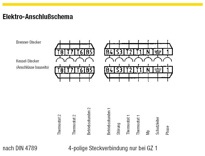

Wenn es was hilft, kann ich auch einen Anschlussplan sorgen. Ich muss
erst das Ding scannen (hab hier grad keinen funktionierenden Scanner;
kann ich aber wohl in der nächsten zeit irgendwann mal machen.)

Vielleicht kann ich dir ein wenig weiterhelfen. Die Steckerbelegung an
Heizungsbrennern sollte nach ein szepiellen DIN ausgeführt sein. Leider
halten sich nicht alle Hersteller daran. Also das auf jedenfall vor der
"Bastelei" abklären...
Mein MAN (jetzt glaub ich MHG) Raketenbrenner auf Jahr 02 hat folgende
Steckerbelegung: (siehe Anhang!) Bei bedarf kann ich auch noch die
Steuerungsseitige Beschaltung posten.
Möglichkeiten das Teil "ruhen" zu lassen gibt es viele. Zum einen
einfach Abschalten, dazu Pin1 einfach unterbrechen. Eine andere
möglichkeit wäre einer der Thermostat eingänge zu unterbrechen... Bei
zweistufigen Brennen ist hier meist die erste abweichung zur DIN!!! -->
Vorher Prüfen. Zur Not Brennerhersteller konsultieren!
Zum schalten von Pumpen, Brenner, Zonenventilen, etc verwende ich im
allgemeinen Relais von "Finder" des Typs 36. Reichelt hat die im
Angebot: "FIN 36.11 5V"... Einfach ein BS170 hinter den µC schalten und
direkt aufs Relais. Ziehen allerdings ca. 50...80mA, also beim Desing
eines Netzteils darauf achten!

Gast #432023
Für einfache Eingriffe könntest du auch nur an den Sensoren (vor allem
Aussenfühler, ggflls. auch Innenfühler wenn vorhanden) eingreifen.
Das Einschalten im Sommer beispielsweise kann man damit einfach in den
Griff bekommen, genauso wie einige Optimierungen an der Kennlinie.
Das Schalten des Brenners macht dann weiterhin die existierende
Schaltung, und versicherungstechnisch sollte es auch unkritischer sein.
