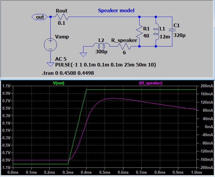

von Walter (walor)
Hallo!

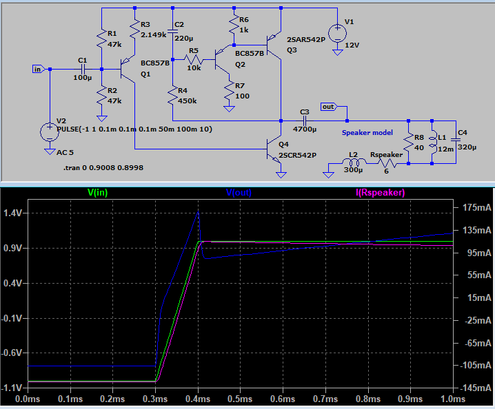

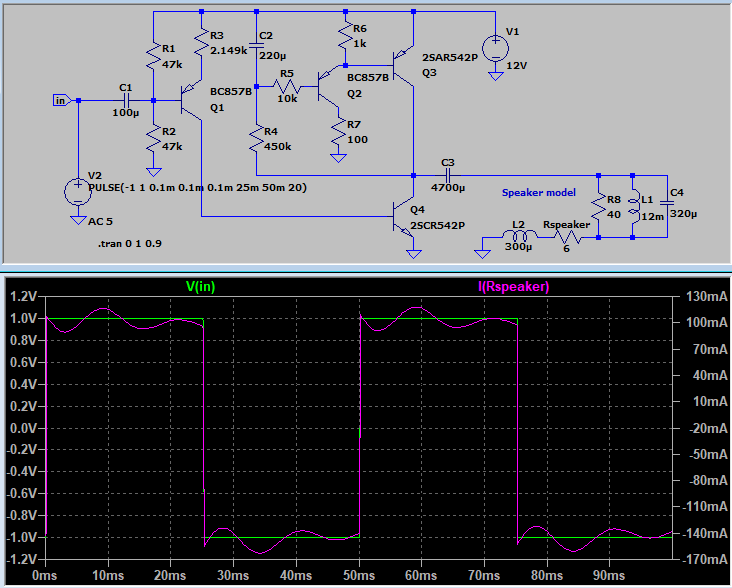

Großer Dämpfungsfaktor von Transistorverstärkern wird als ein der
Hauptvorteile gegenüber Röhrenverstärkern vorgeschoben. Da ich aber was
anders erleben durfte, griff ich zur Simulation. Das Modell für den
Lautsprecher habe ich hier entnommen:
http://tamivox.org/dave/speaker/graphs.html

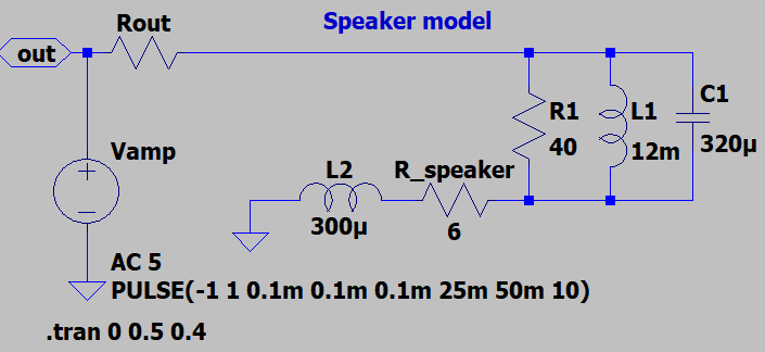

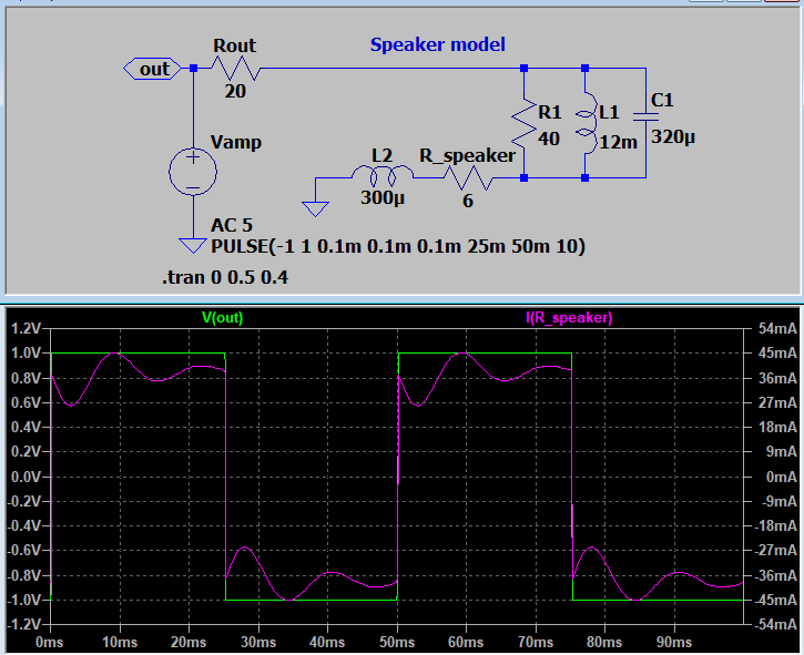

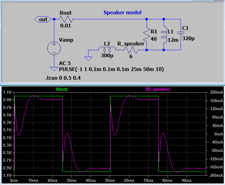

Den Dämpfungsfaktor konnte ich laut Formel Rspeaker/Rout ändern. Mein
Fazit: Je kleiner ist der Dämpfungsfaktor, desto besser passt der
Verlauf des Stromes durch den Lautsprecher zum Soll-Signal.
von Jens G. (jensig)
Ja toll, und nur noch 1/1000 Leistung. Dafür macht die Membran, was sie
will ...

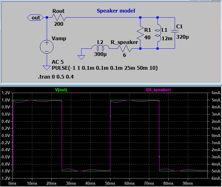

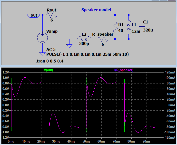

von Michael B. (laberkopp)
Walter schrieb:
> Mein Fazit: Je kleiner ist der Dämpfungsfaktor, desto besser passt der
Um so beschissener also die Lautsprecherwiedergabe.
Was meinst du  was die "Dellen und Wellen" im Strom bei den Verstärkern
mit niedrigerem Ausgangswiderstand bedeuten ?
Da wird die Membran aktiv gebremst, damit sie dem Rechteck folgt und
nicht überschwingt.
Genau das, was Dämpfungsfaktor bedeutet, und warum man ihn haben will.
Aber: da Frequenzweichen ihrerseits einen Widerstand haben, so 2-5 Ohm,
bringt ein Verstärkerausgangswiderstand unter 0.1 Ohm nur noch marginal
was. Es sei denn, es ist ein Aktivlautsprecher mit Frequenzweiche vor
den Amps und direkt gekoppelten Lautsprechern.
Walter schrieb:
> Formel Rspeaker/Rout ändern. Mein Fazit: Je kleiner ist der
> Dämpfungsfaktor, desto besser passt der Verlauf des Stromes
Übrigens das Beispiel mit 200 Ohm ist grosse Daempfung und passte am
Besten der Stromverlauf. Da ist etwas durcheinander gekommen. Manchmal
passt das Beispiel nicht zum Modell.

von Walter (walor)
> nicht überschwingt.
Ich würde sagen: Bei "Delle" beschleunigt und bei "Welle" gebremst, also
ganz normales Einschwungsverhalten… und genauso bewegt sich die Membran.
Rein physikalisch bestimmt den Hub der Strom.
von Walter (walor)
Ich vertraue den Machern von LTspice.

von H. H. (Gast)
Crackpot.
Nein, minimale Dämpfung durch den Verstärker.
Walter schrieb:
> Auch moderne Gitarren-Röhrenverstärker dürfen den Ausgangswiderstand von
> ca. 20Ohm haben…
Die Musiker- und Gitarrenverstärker-Welt hat mit HiFi wenig zu tun, denn
diese Geräte wirken für sich als Musiknstrument oder zumindest
Klang-Gestalter.
Walter schrieb:
> Und gerade diese
> Sprünge kann der Verstärker mit hohem Dämpfungsfaktor nicht.
Das halte ich für ein ganz freilaufendes Gerücht. Also hier meine
Schätzelein von HiFi-Verstärkern dürften das alle können, ohne vorher
üben zu müssen.
> nicht überschwingt.
Genau diese Argumentation unterstreiche ich ebenso.

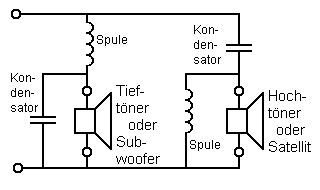

von Uwe (neuexxer)
Lautsprecherboxen haben (sehr oft) eine passive Frequenzweiche
eingebaut.
Dann hat jedes Einzelchassis also (verlustbehaftete)
Induktivitäten/Kapazitäten vorgeschaltet.
Diese Teile bestimmen dann den Dämpfungsfaktor, weniger der Verstärker
und die Zuleitung.
Ist es dann noch eine Weiche mit 12 dB/Oktave, wie
https://www.lautsprechershop.de/hifi/images/aka_fw.gif
"sieht" der jeweilige Lautsprecher sogar eine besonders grosse Impedanz,
und das ausgerechnet noch im Übergangsgebiet.
> und die Zuleitung.
Ja, das stimmt bezüglich des Basslautsprechers tatsächlich. Üblich sind
Werte von 0,2 Ohm bis über 1 Ohm je nach Aufwand und Kosten der Spule.
Trotzdem geben Lautsprecher mit z.B. Topfkernspule mit etwa 0,8 Ohm
Gleichstromwiderstand bei einem Kaufpreis von 1600 DM / Stück etwa knapp
vor 1990 einen wirklich guten Klang ab, auch wenn der Verstärker da noch
Faktor 100 besser da steht.
Wer Gigantismus betreiben will, baut als Spule einen riesen Trümmer ein,
der dann < 0,1 Ohm Gleichstromwiderstand mitbringt als Luftspule. Aber
die ist groß, schwer und teuer.
> eingebaut.
Um dies zu vermeiden, wurden früher schon die Aktivboxen erfunden.
Besser gedämpft als bei diesem Konzept, kann man Lautsprecher nicht
betreiben.
mfg

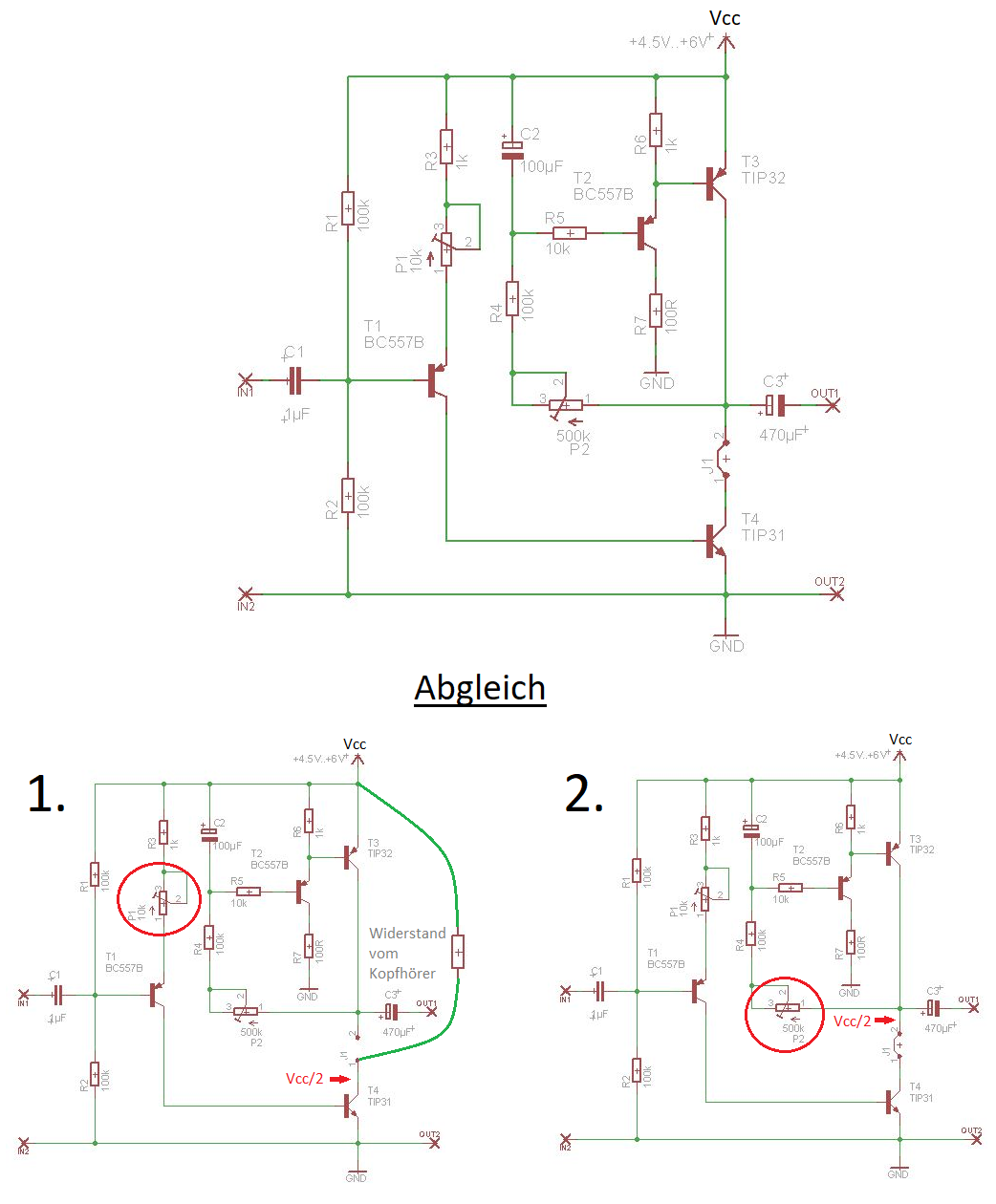

Wie gesagt: Praxis geht vor. Machen Sie eigene Erfahrung. Ich schlage
eine einfache Schaltung für den Kopfhörer-Verstärker vor. Sie ist
angehängt, dabei gibt es auch das Abgleichritual. Keine Röhren, +5V vom
Handy-Ladegerät. Benutzen Sie probeweise ein Steckbrett und machen
Vergleich.

Walter schrieb:
> Aber die Sprünge gibt es doch
Logisch, ist ja auch ein digitales Oszi.
Walter schrieb:
> Ich schlage eine einfache Schaltung für den Kopfhörer-Verstärker vor.
Mit dem Poti wird der Arbeitspunkt eingestellt. Sonst gibt es
Übernahmeverzerrungen und Klippen.
Aus dem Diagramm übrigens schon zu entnehmen, das ein Verstärker nur aus
pnp-Transistoren aufgebaut sein sollte:
https://www.mikrocontroller.net/attachment/preview/529757.jpg
Die Ruhearbeitspunkte müßten dabei genau im Maximum liegen, so das jedes
Signal dadurch symmetrisch verformt würde. So etwas ist jedoch in der
Praxis nicht zu realisieren möglich. Taucht aber ab und zu als Idee
wieder auf.

von Walter (walor)
Sie meinen vielleicht, es lege an zeitliche Auflösung. Ob ein
Oszilloskop digital oder analog ist, spielt keine Rolle.
Das kann ich nicht nachvollziehen. T4 ist doch npn. Wie soll es mit pnp
aussehen?
> wieder auf.
Nicht genau im Maximum, sondern irgendwo links vom Maximum.

von Walter (walor)
Christian S. schrieb:
> Hallo,
> Das sind trotzdem keine Flanken unendlicher Steilheit wie beim
> Dirac-Delta-Impuls, denn die könnten aus der Quelle gar nicht erst
> heraus kommen.
In meiner Simulation haben die Flanken die Dauer von 0.1ms, also, etwa
genauso lang wie im Oszillogramm-Foto.
> Nein, auch das nicht.
Ich habe auch die Simulation mit meiner Schaltung gemacht. Was ist
präziser: Amp-Speaker-Rout-0_01.PNG im ersten Eintrag oder hier
angehängtes Bild?
> Das Signal dafür könnte aus dieser "zackigen" Musik gestammt haben:
Nein, das war Apocalyptica 7th Symphony.

Okay, ich zeige das in der Simulation. Wie gesagt, der Sprung dauert
0.1ms. Im Prinzip weigert sich LTspice den unendlich kurzen Sprung zu
simulieren. Für rein mathematische Vorstellungen über Unendlichkeit gib
es keinen Platz in realer Welt.
Bevor du mit irgend welchen Simulationen anfängst solltest du erst mal
lernen dein Oszilloskop richtig einzustellen.

von Walter (walor)
Aber auch so kriegen Sie mich nicht hin :) Hätte ich eine größere
zeitliche Auflösung benutzt, wäre dann auf dem Bildschirm nur der Sprung
zu sehen und Sie hätten gesagt:"Das ist nur irgendein Signal". Auf
diesem Foto ist es aber ganz gut zu erkennen, dass es sich um ein
Audio-Signal handelt.
Wenn Sie überhaupt den Zugang zu einem Oszilloskop haben, wiederholen
Sie einfach die Messungen mit der Ihnen passenden zeitlichen Auflösung.

In LTspice gibt es eine Spannungsquelle und diese zusammen mit dem
Widerstand Rout 0.01Ohm..0.1Ohm habe ich stellvertretend für einen
herkömmlichen Hi-Fi-Verstärker genommen. Diese Spannungsquelle hat keine
innere Struktur, sie ist abstrakt und ideal.

von Walter (walor)
Wenn ich richtig verstehe, will hier keiner meinen Verstärker auf
Steckbrett geschweige auf Lochrasterplatine nachbauen… Hi-End fast
kostenlos!.. Na gut… Ich hänge noch letztes Simulationsbild an und
verabschiede mich.
P.S.: Im aktuellen (bis 28.09.) Heft MAKE 4/2023 auf Seite 91 gibt es
die Schaltung vom 5W-Verstärker ganz nach meiner Geschmack. Geheimtipp:
Einfach abfotografieren ;)
von Mark S. (voltwide)
Walter schrieb:
> Hi-End fast
> kostenlos!.
Zeit für einen Realitätscheck, ich hoffe dass es noch nicht zu spät ist.

von Marci W. (Gast)
In deiner Simulation sind schon wegen L2 physikalisch gesehen keine
"Sprünge" des Stroms möglich!
ciao
Marci

Die Suchmaschine ergab, das der Autor zum Beispiel im Analogforum
Werbung für seine Schaltung machte.
Habe mal bei Heise.de  nachgesehen:
https://www.heise.de/select/make/2023/4
https://www.heise.de/select/make/2023/4/2313214205264583029
"Stromgesteuerter Audio-Verstärker
Es wird viel über sogenannten „Röhrenklang“ diskutiert, aber der Begriff
„Transistorklang“ taucht nicht einmal auf. Dass es einen hervorragenden
Transistorklang wirklich geben kann, soll eine ausgetestete Schaltung
belegen, die bewusst auf eine Gesamt-Gegenkopplung verzichtet.
von Walter Orlov"
Bemerkungen zur Kurzinfo:
 Analoger Audioverstärker mit Stromsteuerung der Endstufe
==> Die Endstufe dürfte ein Stromspiegel mit Vervielfachung sein:
https://www.elektronik-kompendium.de/public/schaerer/currmr.htm
 Stromversorgung mit Notebook-Netzteil
==> Damit man im steilen Kennlinienbereich bleiben kann, verwendete man
die 19V.
 Keine Gegenkopplung „über alles“, kein Bedarf an Schutzmaßnahmen
==> Der Stromspiegel begrenzt natürlich den Strom, wie eine
Konstantstromquelle.
 Softstart ohne Zusatzschaltung
==> Der Stromspiegel zur positiven Versorgungsspannung wird
zeitverzögert.

von Peter D. (peda)
> kostenlos!..
Nö, das Grauen pur. Keinerlei Mittenspannungs- und
Ruhestromstabilisierung.
Das Ding klirrt entweder wie Sau oder geht thermisch durch.

Übrigens der TO führte in dem Thread viele auf die falsche Fährte.
Insgesamt ist das eine Reihenschaltung von:
Z(Rout) + Z(R1, C1, L1) + Z(L2) + Z(R-speaker)
Im Falle von:
Z(Rout) + Z(R-speaker) >> Z(R1, C1, L1) + Z(L2)
Wird natürlich der Stromverlauf durch R_Speaker sich dem
Spannungsverlauf annähern.
Nichts anderes zeigen dem TO seine Simulationen.
Es fehlt aber bei der Simulation die Auswirkung der Membranauslenkung,
insbesondere dessen dynamische Nichtlinearitäten.

von John B. (craftsman)
Walter schrieb:
> Das Modell für den Lautsprecher
, das du hier verwendest, ist nicht geeignet, die Wiedergabe eines
Lautsprechers zu beurteilen. Die Schlüsse, die du daraus ziehst, sind
falsch.
