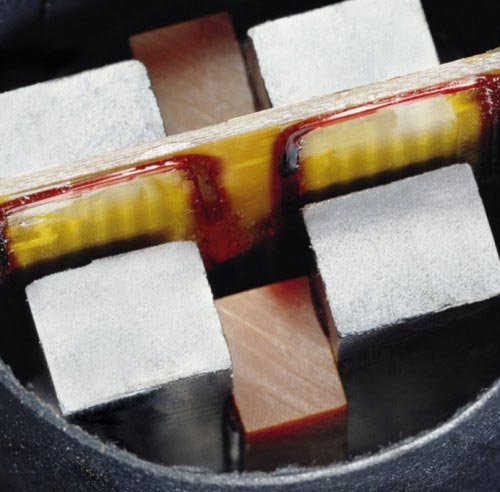

Es gibt die Möglichkeit mit einer zweiten Schwingspule, welche senkrecht
im Spulenkörper zwischen zwei eigene Magnetschenkel angeordent ist.
Man muss Übersprechen zwischen Treiber und Sensorspule unbedingt
vermeiden. Deswegen Senkrecht.
Das wird bei Tief und Mitteltönern so gemacht.

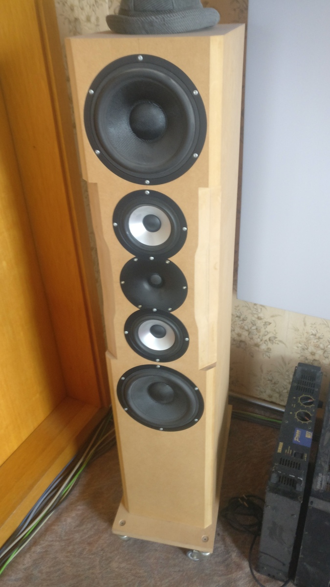

DANIEL D. schrieb:
> Sind schon richtig große Trümmer,
Ja, die sind groß, sogar ohne Hut wären sie es.
> die Tieftöner haben sehr hohen Schwingspulen,
wahnsinn, wie ist das nun wieder zu verstehen?
>und sehr niedrige mechanische und elektrische Verluste.
klar, sonst würde es kratzen und quitschen, sowie warm werden da im Eck
neben dem Kleiderschrank. Also haben sie wohl mehr als 90dB/Watt
Wirkungsgrad. Ölen hilft gegen mechanische Verluste.
Da im Eck eingesperrt wird durch die Hornwirkung der Bass sowieso extrem
verstärkt wiedergegeben. Hat mit HiFi nichts mehr zu tun.
Daneben stehen noch unbenutzte PA-Endstufen und stauben zu. Die würde
ich besser mit Folie abdecken oder in Plastiksäcken aufbewahren.

Hier wurde tatsächlich eine flache Spule auf ein Isolierplättchen
aufgelegt, welche senkrecht in die Schwingspule eingeklebt wurde und
sich zwischen einen weiteren Magneten befindet welche auf den inneren
Pol des Hauptmagneten aufgeklebt war. siehe Anhang
