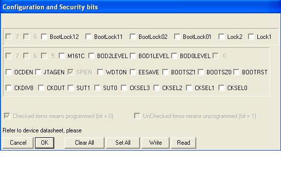

Eine Anmerkung zu der verwendeten Taktfrequenz: hab mal die
Einstellungen, die im µC vorprogrammiert waren gelassen (siehe Anhang).
Laut Datenblattangebe des Herstellers läuft der µC bei diesen
Einstellungen mit einer internen Taktfrequenz von 8 MHz. Irgendwo hier
im Forum hab ich aber mal gelesen, dass alle Mega's von Werk ab auf 1
MHz laufen. Hab beides probiert... ES LÄUFT NICHT!!!

von Waldemar T. (sanchez251)
Sorry, die datei wurde irgenwie nicht hochgeladen... Ich hoffe jetzt
gehts...
Mhh, komisch laut Datenblatt ergibt die Einstellung (CKSEL3) 0010
(CKSEL0) einen devision Faktor von 4. Bei 16 MHz Maximalfreqenz sind das
4 MHz. Durch 8 ergeben das dann 500 kHz. Oder lieg ich da falsch? Um
Standartmäßige 4 MHz zu bekommen muss ich demnach CKDIV8 ausmachen.

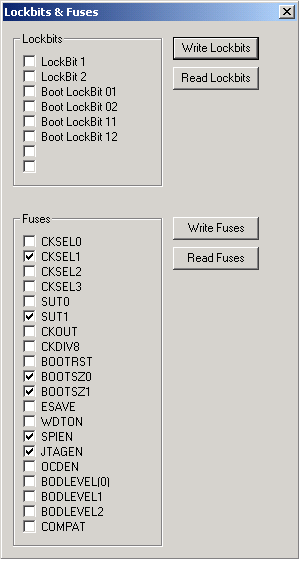

habe ein ähnliches Problem mit dem At Mega 162, bringt bei mir auch nur
wilde Zeichen, habe einen externen 8 MHz Quarz und die Fuses wie im
Anhang eingestellt.
Kannst Du mir Deine Fuses Einstellung mal sagen, wie Du es mit Deinem
externen Quarz hinbekommen hast ?
Danke und Grüße,
Andi
Grüß Dich Andi!
Sorry, dass ich erst jetzt antworte... Also im Anhang ist mal ein Bild
meiner Fusebits, wobei die derzeitige Einstellung einem externen Quarz
von 4 MHz entspricht. Außerdem arbeite ich mit yaap wo angekreuzte Bit
bedeuten, dass sie nicht programmiert sind. Das ist bei dir nicht der
Fall, wenn ich das richtig interpretiert hab.
Wichtig ist bei dir, dass du die Einstellung (CKSEL3) 1111 (CKSEL0)
nimmst... Bei SUT1:0 nimmst du am besten die Einstellung 01.
Auf JEDEN Fall musst du CKDIV8 setzen, da sonst alles für die Katz ist,
was du an CKSEL3..0 gemacht hast (Gesetzt bedeutet deaktiviert).
Ansonsten stell alles so wie bei mir an, dann kann nichts schiefgehen
(Merke: Verkehrte Logik!!!)
Ich hoffe, ich konnte die Helfen...
Gruß Waldemar
