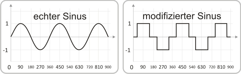

von Εrnst B. (ernst)
Chris K. schrieb:
> Wer will sich das mit den Oberwellen freiwillig antun?
Schau dir mal an was diese "modifizierter Sinus"-Wechselrichter so
machen...
Da läuft auch ein mehr oder weniger rechteckiges Signal in den Trafo,
die schlimmsten Oberwellen bleiben im Trafoblech...

von Marco K. (fuerst-rene)
> machen...
Genau das ist der Tod von 90% aller geräte die damit betrieben werden.
Der Trafo wir da schnarren und rumhüpfen, auch wenn er gut befestigt ist
und deine Elektronik dahinter bekommt von dem ganzen so viel Oberwellen
und schrott bis der Trafo nicht mehr kann.
Dafür gibt es Schaltnetzteile die Hacken auch aber bei viel mehr
schwingungen (100KHz) da geht das dann.
von Volker B. (Firma: L-E-A) (vobs)
> machen...
...vor allem weist ein Rechtecksignal mit 120° breiten Blöcken keine
dritte Oberschwingung (und deren Vielfache) auf. D.h. nur 5., 7., 11.,
13, usw. sind vorhanden.

von Harald W. (wilhelms)
> machen...
Nun, ein solcher modifizierter Sinus hat immerhin das gleiche
Verhältnis von Effektiv- zu Spitzenspannung wie ein "echter"
Sinus, was ein deutlicher Vorteil gegenüber reinen Rechteck-
Wechselrichtern darstellt.
