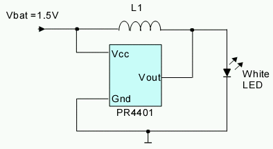

von frankieboy (Gast)
Speziell für LED gibt es den PR4401, der nur eine externe Spule
benötigt. Startspannung =>0.9V, 80% Effizienz.
Gruss

von Frank (Gast)
Reichelt hat den PR 4401, PR 4402 und PR 4403. In der Schnellsuche
einfach PR440 eingeben. Sind auch deutlich billiger als beim AK.
Gruss
