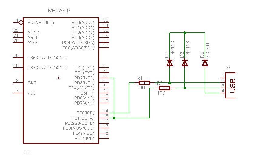

Mein Projekt benötigt aber 5V und läuft mit einem Atmel ATmega16. Ich
plane nun die 5V direkt von USB zu holen. Was ist die einfachste
Möglichkeit die Datenleitungen trotzdem innerhalb der Spezifikation mit
3.5V anzusteuern während der Rest auf 5V läuft?

Also sach ich Dir mal was ich über USB-Spannungen weiss: Die sind
irgendwo zwischen 4,2 und 5 V, meistens um die 4,5V. Das liegt nämlich
innerhalb der Spezifikation von USB. Wennsu 5V genau brauchst muss ein
Netzteil einbauen.
Um die Spannung an D+ und D- braucht man sich eigendlich keine Gedanken
zu machen, das macht die SIE. Wennsu keine SIE hast und alles mit der
MCU machst müssen da ein paar Widerstände mit rein.

Je eine 3,6V ZD für D+ und D- nach GND funktionieren hier
einwandfrei als Begrenzer.
Wobei ich irgendwo gelesen hatte das die Gegenstelle auch 5V auf den
Signalleitungen verkraften soll. (Mag das allerdings nicht
ausprobieren).

Schau dir doch einfach mal die Beispielschaltungen auf der Obdev-Seite
an, z.B. den AVR-Doper. Der läuft auch mit 5V und nutzt Widerstände und
Zenerdioden für die Pegelwandlung.
