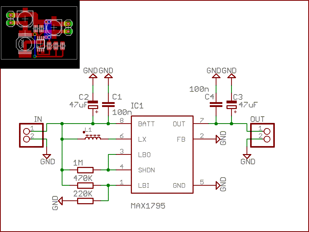

ich weiß mir nicht mehr zu helfen... Ich habe einen MAX1795 verbaut und
eine Schaltung, die 200mA zieht. Eingangsspannung am MAX ist 3-5V, der
Strom bleibt konstant 200mA, egal wie groß die Eingangsspannung (3-5V)
ist.
Der MAX ist auf Ausgangs-U 5V konfiguriert (FB->GND). Leider zittert die
mit der Schaltung aus dem Datenblatt Seite 8 von 4.5V - 5.2V hin und
her. Habe es mit größeren Cs (jetzt: 3x470yF) probiert, und bekomme
immer noch eine Schwankung von 200mV. R-vin-lbi = 470k, R-lbi-gnd =
220k.
Es gibt angeschlossene Sensoren, die einen analogen Ausgangswert haben,
der so 1:1 mit dem Vcc-Zittern überlagert wird und damit mehr oder
weniger nicht brauchbar ist. Bei 10bit zittert der Wert in der MCU um
+-10. Mit glatter Spannung +-1 maximal.
Hätte jemand eine Idee, wie ich diese Spannung glatt bekomme? Oder ob
ich am MAX etwas falsch dimensioniert habe? Abblock-100n Cs sind überall
verteilt an jedem IC vorhanden.
Anbei ein Bild der FFT auf Vcc.
Danke, Christoph

OP #432758
Hi, das sagte auch der TechSupport, aber das kann ich widerlegen :)
Ich kann aus dem Teil 450 mA herausziehen bei 3V Eingang. Es quietscht
dann zwar ziemlich, aber am Ripple von 0.7V ändert sich nichts. Nur in
der FFT verschieben sich die Peaks, weil er vermutlich das
Tastverhältnis und PWM Grundfrequenz ändert.
Auch wenn ich ihn mit 40mA belaste, ist der Ripple von 0.7V (ohne Cs)
da.
Photo von der Ausgangsspannung mit 2x 470yF, Plan und Layout anbei...
Kann es sein, dass der einfach kaputt ist? Weil ein anderes Problem der
Shutdown ist. Wenn ich mit der Eingangs-U an die Shutdown-Spannung (~3V)
komme, zeigt der a) kein Schmit-Triggerverhalten, sondern eine
nicht-lineare Abnahme der Vout bis auf ca. 2V und b) verbraucht bei 1V
immer noch 50mA, und es sollte doch die Batterie vor dem Tief-Entladen
schützen...
Danke für Deine Hilfe :)
Christoph
Gast #433457
Also die ganze Unwegsamkeiten, die Dir der MAX beschert, liegen im
Layout  und in der Wahl der Kondensatoren begründet. Das nehme ich
zumindest stark an.
>> ..ripple in
>> these devices does not exceed the product of the
>> switch current limit and the filter-capacitor equivalent
>> series resistance (ESR).
steht im Datenblatt.
Hizukommt, so ich es jedenfalls gemessen, das die Eingangsspanung
mindestens genauso gut gefilter werden muss, wie die Ausgangsspanung.
Die heftigen Stromspitzen im Eingang lassen hier die Spannung arg
zusammenbrechen. Diese Einbrüche übetragen sich 1 zu 1 auf den LBI
Eingang. Der scheinbare lineae Zusammenhang des Sleepmodes hängt direkt
damit zusammen.
Die 100nF Abblockkondensatoren sind zu weit vom IC entfernt. Normale
Elkos funktionieren bei diesen hohen Frequenzen garnicht. Da helfen auch
keine 1000uF am Ausgang.
Ich habe in meinem Design 100nF direkt am Chip und gleich daneben
2x22uF/6.3V Keramik C in 1206 sowohl im Eingang, als auch am Ausgang.
Die Drossel ist bei mir eine Würth 22uH WE-PD4 Bauform "S"
http://www.we-online.de/we_web/emc/eisos/alg/showpdf.php?id=1744&pdf=74455122.pdf
Was verwendest Du für eine??!?
Im Anhang habe ich versucht, eine Layoutempfehlung zu geben.
AxelR.
