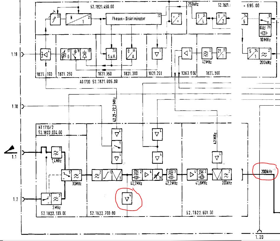

über einen Bekannten kann ich ein paar Module von den alten Telefunken/AEG E1800/3 Empfängern bekommen. Ich überlege ob ich zum Basteln damit einen SDR aufbaue, also Digitalisierung auf der ZF. Im Anhang eine schematische Darstellung vom HF-Eingang, abgreifen könnte man einmal die 1.ZF vor dem Quarzfilter und die 2.ZF. Dazu müssten man die beiden Module HT1710 und den Analyseoszillator AO1700 ansteuern, das sollte aber problemlos machbar sein. Ist das Quatsch oder kann da was nettes bei rum kommen und man lernt noch was?

Ist kein Quatsch, Basteln ist geil! Das Teil ist dann ein prima Doppelsuper, wenn man mit digitalen Modulationsverfahren experimentieren will. Oder als Suchempfänger. Ich würde beide ZF's rausführen, um mit verschiedenen Bandbreiten experimentieren zu können.

Hallo Dieter, ich glaube das was du da vorhast hat Telefunken im E1800/A schon gemacht. Der E1800/A hat keinen Demodulator und keine Filter mehr. Das wir dort alles mit DSP gemacht.
