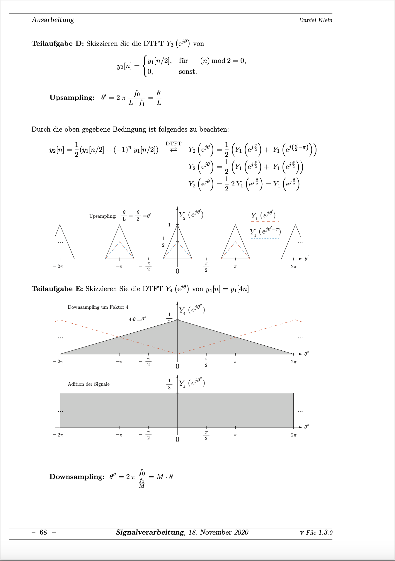

ich habe eine Frage zu Unterpunkt d) in den Anhängen. Ich habe alle anderen Unterpunkte auch hochgeladen, da das Beispiel aufbauend ist.
Bei Unterpunkt d) ist das zu untersuchende Signal gegeben mit
$$y_3[n] = y_1\left[\frac{n}{2}]\right$$
(für (n) mod 2 = 0) und y_3[n] = 0 sonst.
durch den Hinweis (S 67 Mitte) kann man schreiben:
$$y_3[n] = \frac{1}{2} \left(y_1[\frac{n}{2}] + (-1)^n y_1[\frac{n}{2}]\right)$$
benutzt man die Exponentialfunktion, schreibt man:
$$y_3[n] = \frac{1}{2} \left(y_1[\frac{n}{2}] + \exp{j \pi n} y_1[\frac{n}{2}]\right)$$
die DTFT davon wäre dann:
$$Y_3(\exp{j \Theta'}) = \frac{1}{2} \left(Y_1\exp{j\frac{\Theta}{2}} + Y_1\exp{j\frac{\Theta}{2}- \pi}\right)$$
bzw. mit
$$\Theta' = \frac{\Theta}{2}$$
$$Y_3(\exp{j \Theta'}) = \frac{1}{2} \left(Y_1\exp{j\Theta'} + Y_1\exp{j\Theta'- \pi}\right)$$
Meine Frage: Wieso ist diese Funktion
$$\pi$$
-periodisch?
Der Plot müsste doch gleich aussehen wie bei Unterpunkt c), oder?
Vielen Dank für eure Hilfe und LG, Felix

Hey, hab das Beispiel auch schon durchgerechnet, im Endeffekt kannst du das ja jeweils als Oversampling sehen, du hast im neuen y alle werte vom alten drinnen, fügst aber inzwischen noch nullen ein. Wenn du y um den Faktor 2 über-abtastest sollte genau das rauskommen ;)
Bzw um konkret auf diene Frage einzugehen, zuvor war das Spektrum ja 2pi Periodisch (ist es nachher auch noch) und wenn du das um den Faktor 2 überabtastest wodurch
$$\theta' = 0.5\cdot\theta$$
hast du in der Periode doppelt so viele Frequenzanteile, dadurch halbiert sich die Periode dann effektiv.
