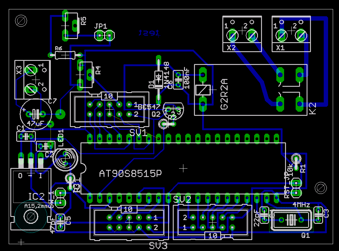

Hallo! Ich schalte mit nem AVR + Relais (selbiges hängt an nem Transi)
einen gesichtsbräuner zwecks Belichtung. Jedoch stürzt mir das Ding kurz
nach dem  Einschaltvorgang ab (ca. eine Sekunde, wenn die Lampen
versuchen zu starten und noch blinken), d.h. er führt einen Reset aus,
bleibt also nicht einfach hängen.
Mit ohmscher Last (birne) funktioniert alles. Jetzt wollte ich morgen in
den Laden gehen, und mir die Teile für nen Snubber kaufen, habt ihr
evetl. noch irgendwelche Tips zwecks Entstörung, sodass ich dann nicht
2x einkaufen gehen muss? ;-)

Ohne Schaltplan und Layout schwer zu sagen. Ich versuche es trotzdem.
Ist die Versorgungsspannung des Controller mit 100nF gepuffert?
Wie ist die Beschaltung des Reset-Pin?
Schau mal in der App.-Note Hardware Design Considerations von Amel für
ihre AVRs, da sind ein paar grundlegende Sachen ganz gut beschrieben.
Marcus
Gast #432923
Hallo, Versorgungsspannung ist nicht explizit am µC gepuffert, aber ich
werde nochmal direkt am VCC-Eingang einen kerko anlöten. Beschaltung mit
Resetpin ist aus dem Tutorial übernommen, aber evtl. etwas zu lang
geworden? Hab mal das Layout in den Anhang gepackt.
Gast #432928
Vielleicht auch als Tip fürs nächste mal, die Masse ruhig etwas breiter
ausführen zumal du ja alles über den ein und selben Massestrang führst.
Gast #432929
habe das Gleiche bei mir erlebt, mein Mega16 steuert Triacs mit ca. 2kW
und stürzte beim Einschalten von Leuchtröhren (wenn sie am gleichen!
Stromkreis hängen) ab.
Die Lösung war bei mir sehr gute Filterung der Versorgungsspannung
(L=1mH, C=1uF tantal) und-ganz wichtig-10k Hard-Pull-Up am Reset-Pin und
200nF SMD Kond. am Reset-Pin zu Gnd.
Somit habe ich mein Problem gelöst.

Dass es bei Leuchtstofflampen Probleme gibt, ist kein Zufall. Vor allem
dann nicht, wenn diese mit Glimmstarter und Drossel betrieben werden.
Beim Öffnen des Glimmstarters produziert die Drossel einen
Spannungsimpuls von bis zu mehreren kV, welcher indirekt dem uC in den
falschen Hals gerät. Mit dieser hohen Spannung wird das Gas in der Röhre
ionisiert und die Gasentladung startet. Danach dient die Drossel nur
noch als Strombegernzung, damit die Röhre nicht durchbrennt. Getaktete
Vorschaltgeräte nutzen die Eigenschaft der Röhre, dass diese mit
steigender Frequenz niedrigere Zündspannungen hat.
Das Problem mit dem uC dürfte deshalb mit konsequenten EMV-Massnahmen
gelöst werden können (Entkopplungskondensatoren, Filter, Abschirmung und
last but not least eine durchdachte Leiterbahnführung, d.h. empfindliche
Leitungen so kurz wie möglich halten).

Das Layout ist schonmal grauenvoll, was Masseführung und
Versorgungsspannungsführung angeht. Viel zu dünn und alles in Reihe
hintereinander, anstatt sternförmig von einem Bezugspunkt aus. Da
wundert es mich nicht, dass das Probleme gibt.
Den Kondensator an der Relaisspule sorgt mit Sicherheit auch für
Probleme, weil im Schaltmoment kurzzeitig hohe Ströme fließen. Wozu soll
der denn gut sein?

So, melde mich mal wieder zurück.
Ja, das Layout ist auf die Schnelle mit dem Autorouter entstanden, bitte
deshalb um Nachsicht.
Kondensator war dazu gedacht, irgendwelche HF die beim
Relaisspuleschalten entsteht kurzzuschließen, es stimmt zwar, dass der C
beim Aufladen Strom zieht, jedoch stört das anscheinend nicht, da der
Controller ja sonst anstandslos schaltet, und bei den Leuchtstoffröhren
auch erst ne Sekunde oder so nach dem Relaisschaltvorgang resettet.
Zum Thema zu dünn: Da fließen doch keine hohen Ströme? Oder hat das noch
EMV-technische Gründe?

Ströme auf Masse und VCC: Bei einer Gleichstrombetrachtung bist du
sicherlich im grünen Bereich. Wechselstrommäßig sieht es ganz anders
aus, also wie dein System von Leitern reagiert, wenn unterschiedlichste
Frequenzen darüber "wabern". Und die hast du bei fast jedem digitalen
System wg. Schaltvorgänge und auch Störungen von außen wie z.B. eine
schaltende Leuchtstoffröhre. Leuchtstoffröhren sind oft ein guter Test
für ein System in Sachen Störfestigkeit.
Weil du induktiv schaltest, wäre übrigens auch ein Snubber am Relais
sinnvoll.
