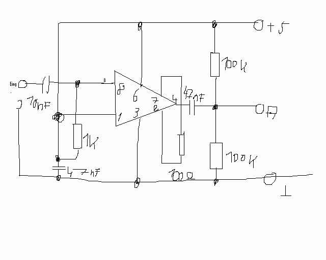

Hallo, ich habe ein problem mit einer Verstärkerschaltung. Ich muß ein
Eingangssignal z.b. Sinus mit einer Amplitude von max. 2V auf 4-5 V
(TTL) bringen. Die Frequenz kann bis 50 MHz hoch gehen. Ich habe einen
TL592 (NE592) verbaut, der laut Datenblatt eine Bandbreite von 90 MHz
hat.
Ich beckomme am ausgang max 1V raus ???? Woran könnte das liegen ?
Bin für jede hilfe dankbar !!!
MfG Mr-400-Volt

Hallo
das gute alte teil, das du da verbaut hast, nennt sich Videoverstärker.
Ich hab da ein Datenblatt von TI, und da muss man schon suchen, bis man
da eine Grafik sieht, aus der Erkennbar ist, dass das maximale
Ausgangssignal 1 Volt beträgt. Was du brauchst ist ein OP-Amp. Der NE592
ist keiner. Der LM6164 von national ist ein schneller OP. Weiss aber
nicht was Reichelt und Co im Sortiment haben.
Gerhard
1.) Warum hängt der Nicht invertierende Eingang an +5V? (Das ist auf
    jeden Fall Nonsense)
2.) Bei welcher Frequenz hast du die Messung durchgeführt? Sowohl
    die Eingangs- als auch die Ausgangsbeschaltung stellt einen
    Hochpass dar (Niedrige Frequenz = niedrige Amplitude)
3.) Mit was hast du die 1Vss gemessen? Hat das Messgerät womöglich
    eine niedrige Eingangsimpedanz?
Hänge den nicht invertierenden Eingang (Pin 1) über einen
SPANNUNGSTEILER zwischen +5V und GND. Den 47nF Kondensator, sowie den
Spannungsteiler am Ausgang wirfst du in den Elektroschrott und gut is.
Gruß,
Magnetus

Also,
die Datenblätter, die ich vom NE592 finden, beschreiben einen
Videoverstärker der eine ordentliche Versorgungsspannung braucht (+/-V).
Du willst eine Schaltung mit einem OPAmp mit Rail-to-Rail-Eigenschaften,
da Du nur 5V als Versorgungsspannung hast und der Ausgang auch 0-5 V
erreichen soll.
Das wird bei 50MHz etwas schwierig. Ich nehme hier gerne den LT1490. Der
geht ganz gut. Alternativ (und für mich schlechter) wäre der TS912.
Der Eingang ist etwas merkwürdig beschaltet.
Ich würde den +-Eingang vom OPAmp mittels zweier gleicher Widerstände
auf 2,5V (bzw. V+-Halbe) legen.
Das machst Du auch mit dem --Eingang des OpAmp und koppelst da Dein
Signal mit einem Kondensator ein. Dann ist es ein prima Komperator.
Für einen Schmitttrigger legst Du noch einen vielfach größeren
Widerstand vom Ausgang des Op-Amp an den --Eingang.
Du möchtest 5V Swing bei 50MHz ? Das sind irgendwie 500V/us Slewrate des
OPAmp. Die brauchen wohl eher einen Kühlkörper !
Ich würde mal bei CMOS-Gattern weitersuchen.

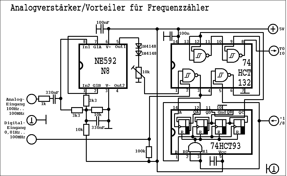

Gast #433093
Der Hauptfehler dürfte vermutlich der Betrieb mit 5Volt sein.
Der IC ist nicht für Single Supply gedacht, alle Messwerte beziehen sich
auf +-6 Volt. Den einen Eingang an Plus zu legen bringt ihn noch
zusätzlich durcheinander.
Such mal nach den Philips AN141 und AN1434.
Warum nimmst du keinen schnellen Schmitt-Trigger dafür?
Arno

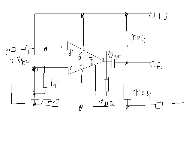

Mr-400-Volt wrote:
> Ich habe noch einen AD818 von Analog Device für 130 MHz gefunden, der
> müste doch dafür gehen, oder ?
Warum versteifst du dich auf die Videoverstärker???
Der Output Voltage Swing des AD818 bei +5V Single Supply sieht auch
nicht so aus als ob du damit TTL-Pegel erreichen könntest.
Gruß,
Magnetus

Gast #433487
Ich glaub ich hab´s. Ich habe den AD818 verbaut und mit einer +-5V
Spannung versorgt. Das ganze als Invertierenden Verstärker aufgebaut,
und hab am ausgang knapp über 5V ab 0,5V eingang. Ist das schlecht für
den Verstärker, wenn er immer auf maximum regelt ?
Danke !!
