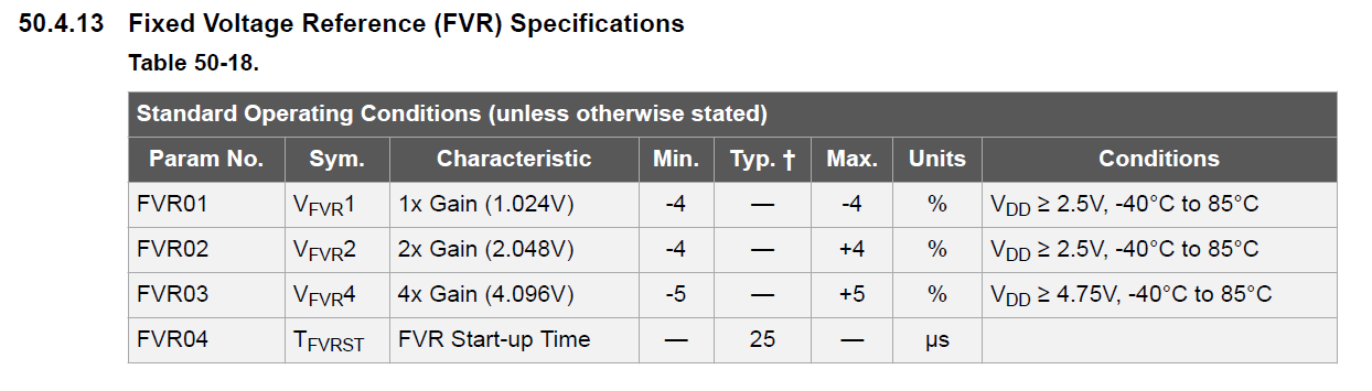

ich benutze den internen ADC Wandler des PIC18F46Q71 mit 12 Bit
Auflösung.
Die Versorgungsspannung 3,3 V wird vom  Linearregler MCP1825S-3302E/DB
aus einer geregelten 5 V erzeugt.  Hier wird im Datenblatt eine Load
Regulation von +/- 1% angegeben.
Die interne Referenzspannungsquelle des PIC wird mit +/- 4% über den
gesamten Temperaturbereich angegeben.
Ist es jetzt besser, die Versorgungsspannung oder die interne
Referenzquelle  als Referenz für den ADC einzustellen ?

Kommt auf deine Ansprüche an. Load Regulation beschreibt die Stabilität
bei Lastwechsel, wobei das meist im Bereich 5-100% gemessen wird, die du
in deiner Schaltung vermutlich nie erreichen wirst. D.h. die Stabilität
ist besser. Meistens ist die thermische Drift das größte Problem und mit
4%  über den vollen Temperaturbereich eher so lala. Die meisten
Referenzspannungsquellen sind da gut Faktor 10 und mehr besser. Für
einfache Anwendungen reicht die Stabilität der Spannungsregler oder
internen Referenzen aus.
Lese mal die ganze Beschreibung. Zwar ist der absolute Spannungswert
nicht so exakt, aber die Langzeitdrift und thermische Drift meist
deutlich besser als bei deiner Versorgungsspannung. Ein einmaliges
Kalibrieren genügt also für einen genaueren Wert.
Die Versorgungsspannung hat den weiteren Nachteil, dass da ggf. noch
mehr an Schaltung dranhängt die für Ripple und Schwankungen sorgen kann.
Aber wenn du z.B. einen Widerstand ratiometrisch durch eine
Reihenschaltung mit einem Referenzwiderstand erfassen möchtest, und
dieser Widerstand eben an der Versorgungsspannung hängt ist es besser
die Versorgungsspannung auch als Referenz zu nutzen, weil sich dann eine
Schwankung herauskürzt.

Das kommt auch drauf an, ob du absolut oder ratiometrisch messen
möchtest.
von Dirk F. (dirkf)
Absolut
