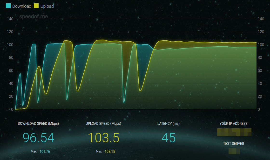

von Joe (Gast)
Das mit dem WLAN geht in der Forsthuette oder Bauernhof, aber in einem
Mehrfamilienhaus oder Hochhaus in der Stadt ist die Kabelverbindung VIEL
besser. Auch wenn sie nominell langsamer sein sollte. Habe gerade mal
mit Cat6 Kabel getestet, die Nachbarn kucken alle in die Glotze daher
Upload>DL.
https://speedof.me/
