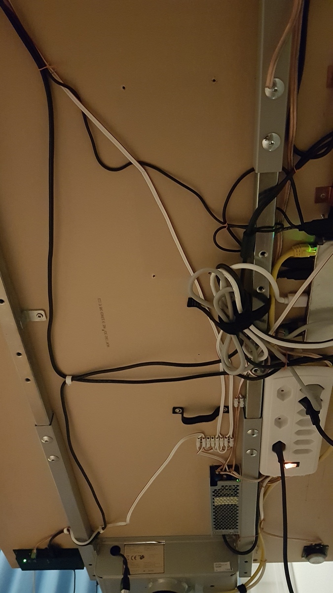

Bei meinem Pult habe ich unten ein USB-C Dock, und diverse powered hubs
die da direkt drann hängen. Eins in der Tischmitte, da hängen Maus,
Tastatur, der Hub am Bildschirm, der BD Player, und USB Soundkarte dran.
Und dann noch 2 Hubs am Tischrand, einfach weil es praktisch ist dort
Handy und Tablet einstecken und aufladen zu können.
Bevor ich den neuen Bildschirm am Dock hatte, hat manchmal der mittlere
Hub Probleme gemacht, und sich resettet. Wenn das BD Laufwerk drann
hing, gieng fast nichts mehr. Die anderne Hubs machten aber keine
Probleme.
Jetzt, nachdem ich den neuen Bildschirm drann habe, geht der Hub
problemlos, aber die 2 am Tischrand machen probleme. Der, an dem ich die
Tablets anschliesse, bringt manchmal eine Fehlermeldung. Und der andere
Hub am Tischrand geht praktisch gar nicht mehr, teils merkt der PC
nichts, wenn man was anschliesst, manchmal doch, und dann ressettet sich
das ding konstant mit vielen Fehlermeldungen in dmesg.
Beim Geschäftslaptop mit Windows ist das noch etwas extremer, schliesse
ich da was an den Problemhub, resettet es ALLE usb dinger, dann geht ein
paar minuten nirgends mehr was...

Wenn du jetzt noch eine Skizze der wilden Verkabelung mit Kabellängen
und Angabe der Verwendeten Hub-Modelle und wo welche USB-Geräte
angeschlossen sind/werden könnten, dann hat man auch einen Überblick.
Ein Bild sagt mehr als Tausend Worte.

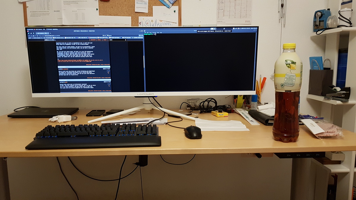

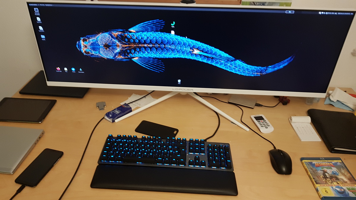

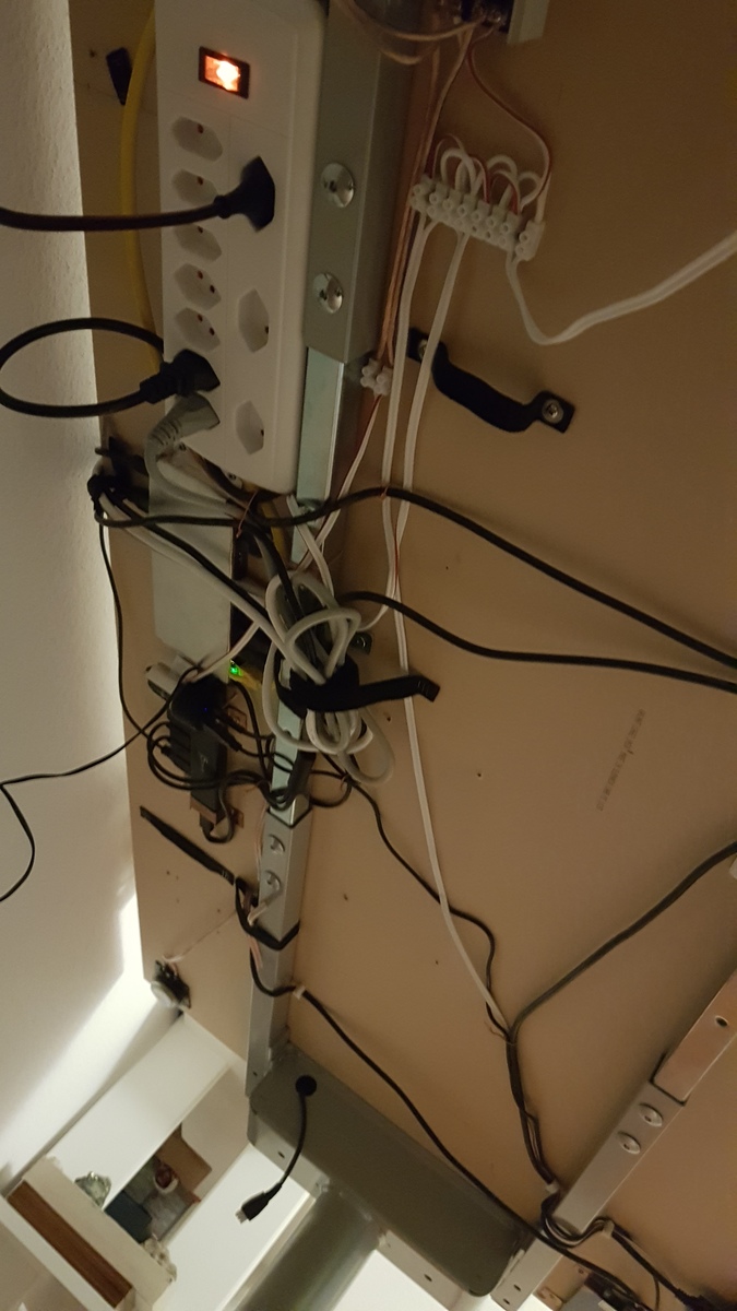

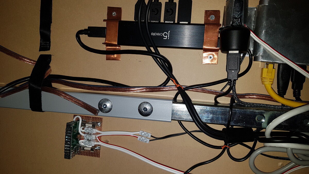

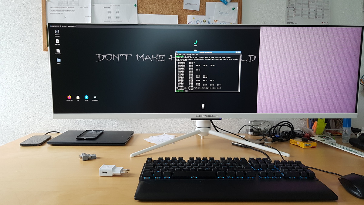

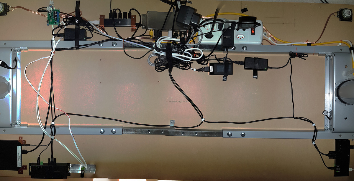

Ich muss morgen mal genauer nachsehen, welche Modelle das sind und wie
Lange die Kabel sind. Vorerst mal ein Bild vom Aufbau (Das von unter dem
Tisch ist zusammengesetzt, hat darum ein paar Artefakte davon, passt
leider nicht alles auf ein Foto). Und das nicht angeschlossene Netzteil
ist das Audiozeug, das muss ich mal neu machen.

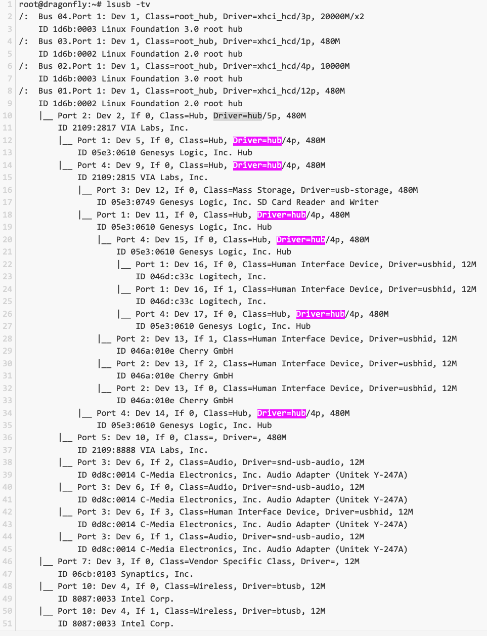

Peter D. schrieb:
> Wieviel Hubs werden denn im Gerätemanager angezeigt?
Der Windows PC ist momentan im Büro, aber ich kann die lsusb Ausgabe
bringen:
root@dragonfly:~# lsusb -tv
/:  Bus 04.Port 1: Dev 1, Class=root_hub, Driver=xhci_hcd/3p, 20000M/x2
    ID 1d6b:0003 Linux Foundation 3.0 root hub
/:  Bus 03.Port 1: Dev 1, Class=root_hub, Driver=xhci_hcd/1p, 480M
    ID 1d6b:0002 Linux Foundation 2.0 root hub
/:  Bus 02.Port 1: Dev 1, Class=root_hub, Driver=xhci_hcd/4p, 10000M
/:  Bus 01.Port 1: Dev 1, Class=root_hub, Driver=xhci_hcd/12p, 480M
    |__ Port 2: Dev 2, If 0, Class=Hub, Driver=hub/5p, 480M
        ID 2109:2817 VIA Labs, Inc.
        |__ Port 1: Dev 5, If 0, Class=Hub, Driver=hub/4p, 480M
            ID 05e3:0610 Genesys Logic, Inc. Hub
        |__ Port 4: Dev 9, If 0, Class=Hub, Driver=hub/4p, 480M
            ID 2109:2815 VIA Labs, Inc.
            |__ Port 3: Dev 12, If 0, Class=Mass Storage, Driver=usb-storage, 480M
                ID 05e3:0749 Genesys Logic, Inc. SD Card Reader and Writer
            |__ Port 1: Dev 11, If 0, Class=Hub, Driver=hub/4p, 480M
                |__ Port 4: Dev 15, If 0, Class=Hub, Driver=hub/4p, 480M
22
                    |__ Port 1: Dev 16, If 0, Class=Human Interface Device, Driver=usbhid, 12M
23
                        ID 046d:c33c Logitech, Inc.
24
                    |__ Port 1: Dev 16, If 1, Class=Human Interface Device, Driver=usbhid, 12M
25
26
                    |__ Port 4: Dev 17, If 0, Class=Hub, Driver=hub/4p, 480M
27
28
                |__ Port 2: Dev 13, If 1, Class=Human Interface Device, Driver=usbhid, 12M
29
                    ID 046a:010e Cherry GmbH
30
                |__ Port 2: Dev 13, If 2, Class=Human Interface Device, Driver=usbhid, 12M
31
32
                |__ Port 2: Dev 13, If 0, Class=Human Interface Device, Driver=usbhid, 12M
33
34
            |__ Port 4: Dev 14, If 0, Class=Hub, Driver=hub/4p, 480M
35
36
        |__ Port 5: Dev 10, If 0, Class=, Driver=, 480M
37
            ID 2109:8888 VIA Labs, Inc.
38
        |__ Port 3: Dev 6, If 2, Class=Audio, Driver=snd-usb-audio, 12M
39
            ID 0d8c:0014 C-Media Electronics, Inc. Audio Adapter (Unitek Y-247A)
40
        |__ Port 3: Dev 6, If 0, Class=Audio, Driver=snd-usb-audio, 12M
41
42
        |__ Port 3: Dev 6, If 3, Class=Human Interface Device, Driver=usbhid, 12M
43
44
        |__ Port 3: Dev 6, If 1, Class=Audio, Driver=snd-usb-audio, 12M
45
46
    |__ Port 7: Dev 3, If 0, Class=Vendor Specific Class, Driver=, 12M
47
        ID 06cb:0103 Synaptics, Inc.
48
    |__ Port 10: Dev 4, If 0, Class=Wireless, Driver=btusb, 12M
49
        ID 8087:0033 Intel Corp.
50
    |__ Port 10: Dev 4, If 1, Class=Wireless, Driver=btusb, 12M
51
Das "VIA Labs" Zeugs ist das USB-C Dock.
Der "Port 4: Dev 14, If 0, Class=Hub, Driver=hub/4p, 480M" Ist der Hub
vorne am Pult.
Der "Port 1: Dev 11, If 0, Class=Hub, Driver=hub/4p, 480M" ist der Hub
in der Mitte.
Der "Port 1: Dev 5, If 0, Class=Hub, Driver=hub/4p, 480M" ist der an der
Linken Pultseite.
Der "Port 4: Dev 17, If 0, Class=Hub, Driver=hub/4p, 480M" ist der
hinten am Bildschirm (diesmal will der nicht gehen, aber die anderen
schon).

Wenn ich mir den USB-Baum hier
Beitrag "Re: USB Probleme" ansehe, dann sehe
ich da ziemlich viele kaskadierte USB-Hubs. Das würde ich reduzieren,
auf so wenig Ebenen wie irgend möglich.
Sehe ich das richtig, daß der PC, an dem das ganze Geraffel hängt, ein
Notebook ist?
von Daniel A. (daniel-a)
Ja. Alles ist an einem einzigen USB-C / Thunderbolt Kabel mit dem Dock
unter dem Tisch verbunden, und von dort wird dann alles weiter verteilt.
von DerEinzigeBernd (Gast)
Das "Dock" ist dann wohl der Hub mit VIA-Chip drin.
Zeile 10 in Deinem Bild.
Und an dem hängen insgesamt sechs weitere Hubs, davon eine Kette von
vier hintereinandergeschalteten Hubs (Zeile 14, 18, 20 und 26).
Ich hab in dem Beitrag ja geschrieben, welcher welcher ist. Der mittlere
Hub ist wohl eigentlich 2 Hubs, also Dev 11 und Dev 15. Ich hab den
Bildschirm Hub am mittleren Hub mal umgesteckt, ist jetzt eine Ebene
weniger da. Macht zwar auch keinen Unterschied. Momentan macht wieder
nur noch der Mittlere Hub Probleme.

Ich habe nun alle nun alle Netzteile ersetzt.
Für alles mit 12V nutze ich neu das Mean Well UHP-350-12. Spannung ist
schön stabil bei 12.06V.
Für das USB-C PD Laden nutze ich nun ein Kfz Ladegerät, das Ding hier
(hängt auch an den 12V vom Netzteil):
https://4smarts.com/produkt/kfz-ladegeraet-voltroad-ultimate-83w-mit-pd-und-qc-schwarz/
Die 5V 3A für das BD Laufwerk hole ich von den USB-A Anschluss von dem
Ding oben. Ob diese stabil sind, muss ich noch prüfen, bin mir aber noch
nicht sicher, wie. Vermutlich sind die aber OK, das Laufwerk läuft
einwandfrei.

Bei meinem linux phone geht nun endlich der ganze Bildschirm
(vorher/nachher im Anhang)! Aber es lädt nicht mehr (entlädt aber auch
nicht).

Ich habe am mittleren Hub nun 5V von einem Mean Well NID100-5
angeschlossen.
Zuerst wollte ich noch eine Diode bei output hinpacken, aber da war der
Spannungsabfall zu gross. Beim AUsprobieren schien es dem Teil aber
nichts auszumachen, ob beim 5V input 5V anliegen, also habe ich das mal
weggelassen, und hoffe das beste.
Die Spannung ist nun etwas besser. In der Regel bei 4.86V (vorher war es
4.65). Nicht ganz so gut, wie mir lieb wäre aber doch noch ok. Per USB
Spec ist es ja glaub ich (4.75 V bis 5.50V), rund 5% Toleranz. Wenn ich
eine Festplatte anschliesse, und eine Datei darauf kopiere, krieg ich es
bis auf 4.8V runter, immer noch OK. Der NID100 bleibt dabei schön kalt.
Im Leerlauf bringt das Ding schon 5V, unter last halt etwas weniger. Es
gibt einen Pin, um die Spannung zu verändern, ich könnte diese also
schon noch etwas hoch setzen. Aber ich denke das lohnt sich nicht.
