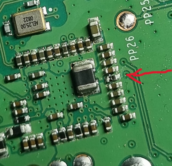

Hallo liebe Community,
Ich habe gerade ein Problem mit meinem neuen Raspberry Pi 3B+. Die SSH-Verbindung über WLAN funktionierte die ganze Zeit, bis sie vorübergehend einfror. Dann ging plötzlich nichts mehr, kein SSH-Zugriff über WLAN möglich und in meinem Router war der Raspberry Pi nicht mehr aufgeführt.
Ich habe die SD-Karte neu formatiert und das Betriebssystem mit den richtigen SSH-Anmeldeinformationen und WLAN-Daten neu geladen. Aber selbst nachdem ich das getan habe, war es immer noch dasselbe. Ich habe den Pi nicht erreicht und auch eine Verbindung mit angeschlossenem LAN-Kabel war nicht möglich.
Ich bemerkte, dass der Ethernet-Controller-Chip innerhalb von Sekunden nach dem Anschließen des Netzteils so heiß wurde, dass ich mir die Finger verbrannte. Obwohl ich gelesen habe, dass es normal ist, heiß zu werden, bin ich schockiert darüber, wie heiß es wird, und das bei extremer Geschwindigkeit. Ich ging visuell auf die Fehlersuche und fand ein SMD, das anders aussah als alle anderen (habe ein Bild eingefügt). Aber ich habe hier auf Durchgang getestet und mein Multimeter ist auch auf Durchgang gestoßen.

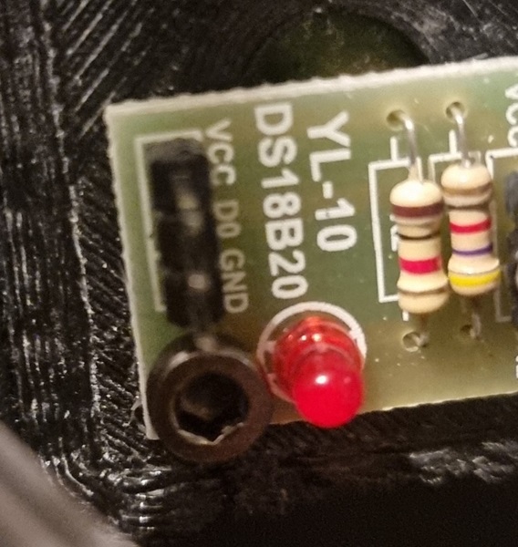

Das einzige, was ich an den Pi angeschlossen habe, war neben dem Netzteil ein USB-Kabel und ich hatte die Pins: 3V3 (#1), GPIO4 (#7) und Ground (#9) belegt (mit einem DS18B20-Temperatursensor, eingeschaltet). Auf der Widerstandsplatine, die ich vor dem Sensor platziert habe, leuchtet eine LED, die in einem Moment zu blinken begann (anstatt zu leuchten), was ich sehr seltsam fand). Vielleicht hilft diese Tatsache, den Fehler einzugrenzen.

#7527146
Wenn der Chip so heiß wird wie beschrieben ist der definitiv hinüber. Auch das verkohlte Bauteil spricht für einen Defekt. Aus dem Gesamtkontext deiner Fragestellung gehe ich davon aus, dass Du diesen Chip nicht selber tauschen kannst. Insofern bleibt nur ein neuer Pi. Die Lieferbarkeit hat sich die letzten Wochen dramatisch verbessert, da sollte etwas möglich sein.
