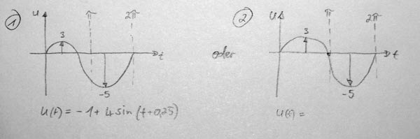

Gast #433606
die funktion deiner spannung ist:
f(t) = -1 + 4*sin(t)
der effektivwert berechnet sich zu (vereinfacht):
eff = sqrt( (1/T) * integ( (-1V + 4V*sin(t))² , t, 0, T) ) = 3V
bei einer gemittelten wäre es:
eff = sqrt( (1/T) * integ( (4V*sin(t))² , t, 0, T) ) = 2,83V
pumpkin

Gast #434119
hab grade die Funktion mal ausprobiert. Sicht aber nicht so aus wie
meine Schwingung -> Sinus.jpg Nummer 2 ist meine Schwingung.
Gibst es noch andere Vorschläge ? :)
Gruß P.S.

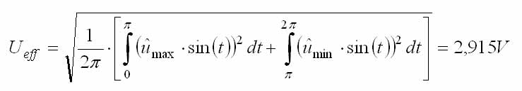

Gast #434175
methode des scharfen ansehens: der effektivwert bedeutet vereinfacht
betrachtet ja nix anderes, als die fläche unter der quadrierten funktion
berechnen, dann auf die zeit normieren (quasi ein rechteck bilden) und
aus diesem bumms die wurzel ziehen. ich hab das raus:
fläche wave 1 = integ( (3V*sin(t))² , t, 0, PI) = 14,14V²
fläche wave 2 = integ( (5V*sin(t))² , t, 0, PI) = 39,27V²
wave 1  +  wave 2 = 53,4V²    normiert --> 8,5V²
eff = sqrt(8,5V²) = 2,92V
recht wenig, aber ich denke dass ich richtig liege - ich lasse mich aber
gerne vom gegenteil überzeugen  ^^
pumpkin
