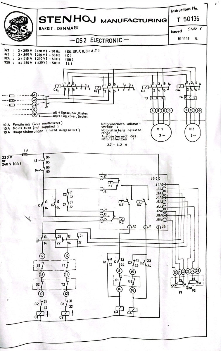

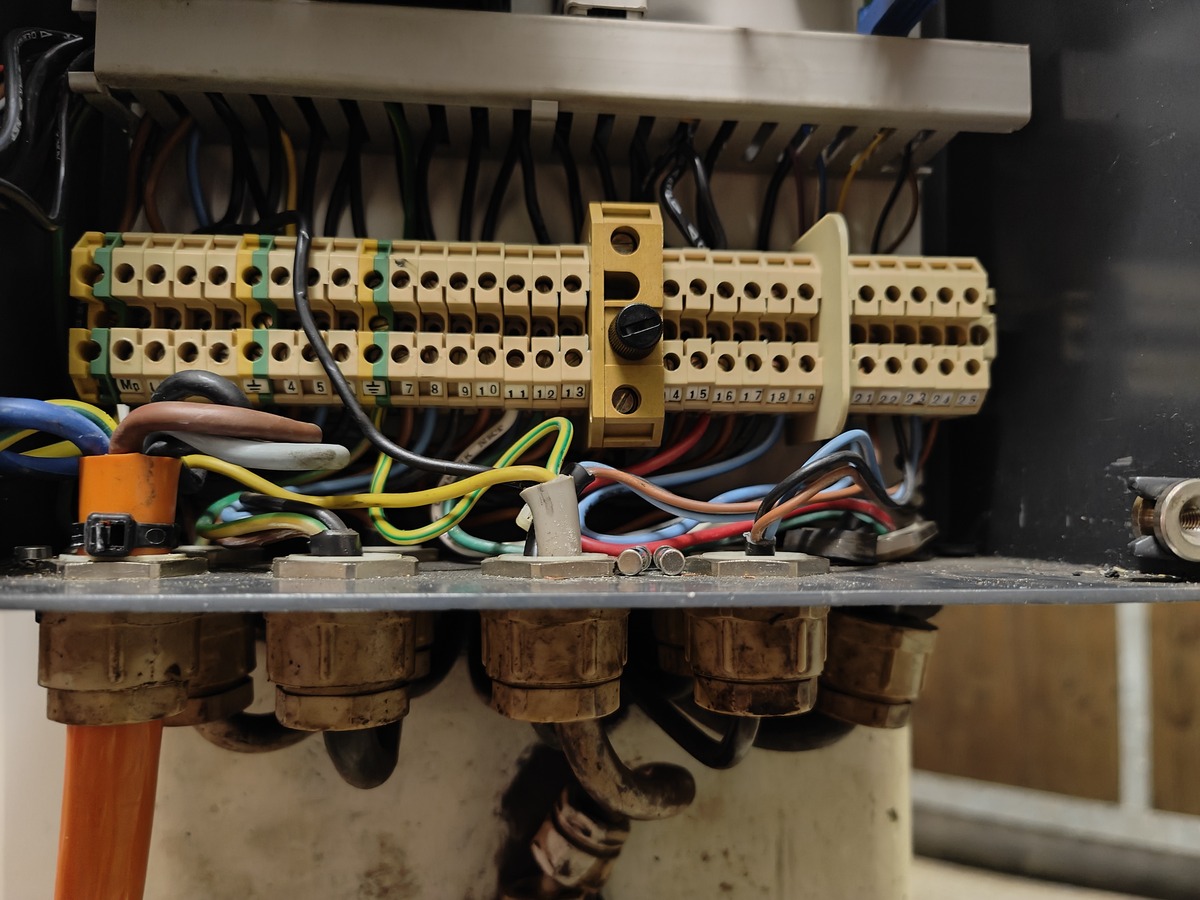

Ich habe eine Hebebühne Stenhoj DS2 in der Werkstatt, welche sich nicht mehr bewegt. Es handelt sich dabei um eine Bühne welche zwei getrennte Antriebe hat. Beide Antriebe haben jeweils ein Poti, welches der Elektronik die Position der Hebearme mitteilt. Die Elektronik gleicht dann die Höhe mit kurzzeitigem Deaktivieren eines Antriebs das Niveau aus.

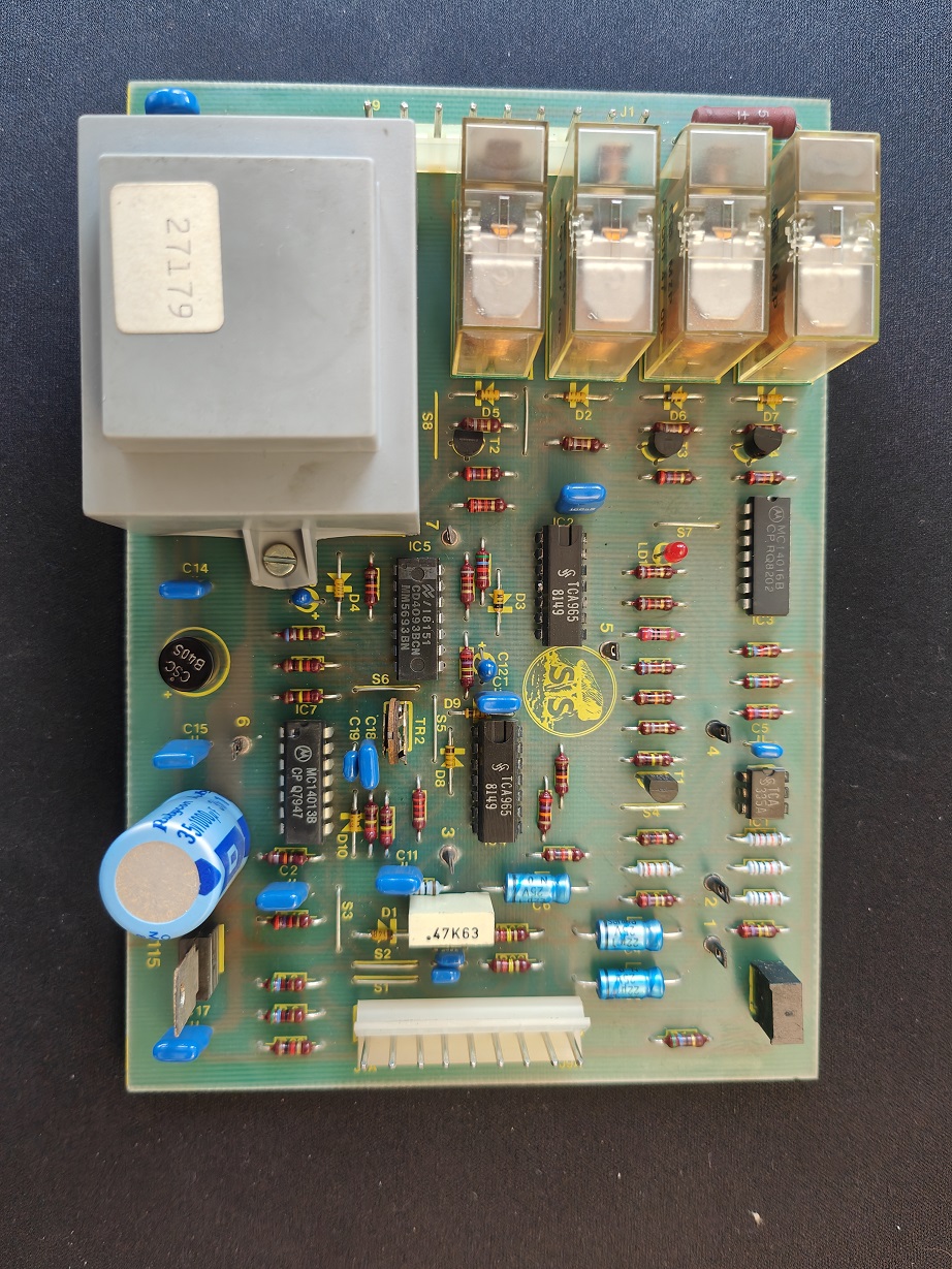

Die Bühne lief nicht mehr Gleichmässig bzw. die Arme standen unterschiedlich hoch und es fand kein Niveau Abgleich mehr statt. Als "Resetversuch" wurden beide Tasten "Oben" und "Unten" gleichzeitig gedrückt. Nachdem dies keine Reaktion gezeigt hat, flog die Feinsicherung 1A der Platine (Zufall?).
Nun zeigt die Bühne folgendes Verhalten bei Hauptschalter EIN:
  • Relais 4 zieht sofort an, Relais 3 klickt kurz.
  • bei Taste nach UNTEN: Relais 4 löst und Relais 3 zieht an, Drehrichtungsschütz zieht an, Motorschütze bleiben AUS
  • bei Taste nach OBEN: Relais 4 bleibt angezogen, sonst keine Reaktion der Relais. anderer Drehrichtungsschütz zieht an, Motorschütze keine Reaktion.
Wenn ich das Schema richtig interpretiere ist Relais 1 (K1) für die Motorschütze verantwortlich. Dieses zieht aber nicht an. -> Welche Funktion hat Relais 2 (K2) ?
Auf der Platine sind folgende ICs verbaut:
MC14016B MC14013B CD4093BCN TCA965 (2x) TCA335A
Transistor BC237B (4x)
Was wurde bereits geprüft: Potentiometer der Bühnensäulen: 1-3 400 Ohm (beide Säulen), 2-3 300 Ohm je nach Position. Platine hat Spannung (14.7V nach Spannungsregler LM341P15) Alle Relais Schalten bei manueller Spannung auf die Spulen, Spulenwiderstand alle im gleiche Rahmen Alle Widerstände gemessen (inCircuit), kein OL oder 0 Ohm. Dioden getestet, Werte i.O (inCircuit)
Leider kenne ich mich mit den Verbauten ICs nicht aus. Jedoch nach Studieren der Datenblätter scheinen diese Hauptsächlich zu Vergleichen bzw. Fenster zu definieren wann geschaltet wird. Für einen Profi ist dies vermutlich keine komplizierte Schaltung.
Wie kann ich die Fehlersuche auf der Platine am besten starten? Habt ihr einen Verdacht? Alle ICs zu ersetzen ist schwierig, da diese nicht mehr wirklich beschaffbar sind.
Ich bin um jede Hilfe froh! Vielen Dank!
Liebe Grüsse Manu

Die Relaisabfolge ist nicht schwierig. Mit TAstendruck zieht das Relais C1 über den KOntakt K1 und K2 an. Schliesst sich einen Haltekreis über den Kontakt C1-13/14. Wenn Relais K2 anzieht hält sich C1 dann darüber. Wenn alles OK ist sollte dann K1 anziehen und in Folge auch K3 und K4 damit die Schütz C3 und C4 anziehen. Warum die Sicherung gefallen ist (wo auf der Platine?) kann man so nicht sagen. Ist der Druck von beiden TAsten als abgleich vorgesehen? Den unterschiedlichen Stand der Bühne würde ich eher auf die Potis schieben.
Versuche dein Glück eventuell in einem Autoschrauber Forum, da können solche Hebebühnen herumstehen.

Hi Hubert
Danke für deine Erklärung! Warum denkst du, dass das in einem Automobilforum besser aufgehoben wäre? Schlussendlich geht es doch um die Elektronik die das ganze steuert?
Die Potis haben wir komplett von oben nach unten im gesamten Bereich gemessen, linearer Wert ohne Aussetzer bei beiden Antrieben.

Bei Autoschrauber könnte auch so eine Bühne stehen und die gleichen Probleme machen. Gibt es eine Abgleichanleitung? Ich könnte mir vorstellen das die Bühne streikt wenn die Abweichung zu groß ist. Die beiden Arme manuell gleich einstellen und dann auf der Platine, mit einem Multimeter, die Spannung auf den Meßpunkten 1 und 2 messen. Sollte 0 sein. Wenn nicht mit dem Poti vorsichtig einstellen.
