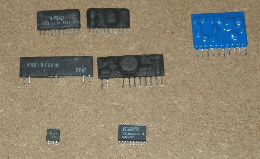

Siehe Bild: Was sind das für Teile? Auf dem blauen Teil steht auf der anderen Seite AMPER 8807 3CH44000467 Ansonsten müsste alles lesbar sein...hab echt gesucht, aber keine datenblätter oder auch nur die beschreibung was es für teile sind gefunden! Weiss jemand mehr? Gruß Fabian

Also: Das Bauteil links unten möglicherweise ein Doppel-Komparator von Microchip. Das Firmenlogo ist nicht ganz typisch, aber es könnte ein TC1025 sein. Rechts unten befindet sich ein PLL-basierter Taktgenerator für PC-Mainboards, ein ähnliches Bauteil von Cypress findet man, ebenso wie den oben erwähnten Komparator, auf einer der gängigen Seiten: datasheetarchive.com, datasheet4u.com oder alldatasheet.com. Alles andere sind Hybridschaltungen, SMD Bauelemente zusammen mit gedruckten Widerständen und Kondensatoren auf Keramiksubstrat aufgebracht und dann glasiert. Solche Baugruppen werden oft kundenspezifisch in vergleichsweise geringen Auflagen gefertigt und sind leider sehr schwer zu identifizieren.

Das Firmenlogo ist "nicht ganz typisch" weil es nicht von Microchip ist, sondern von Mitsumi. Es handelt sich um einen MM1025 Reset-IC mit "Battery Back Up" Funktion: http://www.datasheetarchive.com/datasheet.php?article=2411997 Damit kannst Du Dir z.B. ein NVSRAM bauen. Diese komischen Hybdridschaltungen: keine Chance.
Zumindest die Hybridschaltung in der Mitte sieht nach einem DC/DC - Wandler aus.

ICD2023 wird nicht mehr produziert, die Firma ist in www.cypress.com aufgegangen, dort gibt es noch eine Software zur Berechnung der PLL-Parameter für ältere ICD-Chips. Es ist ein PC-Motherboard-Clockgenerator

Na, da hat wohl jemand das Steuergerät aus einem Auto zerlegt. Sieht aus wie eine ehemalige Einspritzelektronik oder Kennfeldzündung.

Hatte mal ein Steuergerät von einem Audi 100 zerlegt, die Teile sahen genau so aus. Die Autoindustrie lässt sich da nicht gern in die Karten gucken, deshalb wird's wohl schwierig werden Infos zu kriegen (wenn's wirklich solche Teile sind).

Solche Teile habe ich auch schon in alten Videorekordern gesehen.

Das Teil in der Mitte sieht aus wie ein typisches Frequenz Modul (Sender). http://www1.conrad.de/conrad/layout2/detail.fh?fh_secondid=b2c130428&fh_view_size=10&action=search&fh_source_url=%2fconrad%2flayout2%2findex.fh%3ffh_host%3dwww1.conrad.de%26fh_session%3d%2fscripts%2fwgate%2fzcop_b2c%2f~flN0YXRlPTI3ODU3MzM1MDg%3d&fh_start_index=10&layout=layout2&~template=pcat_area_s_browse&p_searchstring_artnr=&fh_sort_by=&fh_host=www1.conrad.de&zhmmh_area_kz=&https_reload=on&fh_eds=%c3%9f&fh_session=%2fscripts%2fwgate%2fzcop_b2c%2f~flN0YXRlPTI3ODU3MzM1MDg%3d&p_page_to_display=DirektSearch&fh_location=%2f%2fb2cconrad_de_b2c%2fde_DE%2fcategories%3c%7bb2cshop_b2c_components%7d&fh_search=433&fh_refview=search http://www1.conrad.de/conrad/layout2/detail.fh?fh_secondid=b2c190276&fh_view_size=10&action=search&fh_source_url=%2fconrad%2flayout2%2findex.fh%3ffh_host%3dwww1.conrad.de%26fh_session%3d%2fscripts%2fwgate%2fzcop_b2c%2f~flN0YXRlPTI3ODU3MzM1MDg%3d&fh_start_index=30&layout=layout2&~template=pcat_area_s_browse&p_searchstring_artnr=&fh_sort_by=&fh_host=www1.conrad.de&zhmmh_area_kz=&https_reload=on&fh_eds=%c3%9f&fh_session=%2fscripts%2fwgate%2fzcop_b2c%2f~flN0YXRlPTI3ODU3MzM1MDg%3d&p_page_to_display=DirektSearch&fh_location=%2f%2fb2cconrad_de_b2c%2fde_DE%2fcategories%3c%7bb2cshop_b2c_components%7d&fh_search=433&fh_refview=search

@Mathias: Der Link geht leider nicht... sag mal Nr. @Egon: ne, sorry, ich meinte eigentlich die DIL-Module Gruß Fabian
Ich hätte da nochmal ein paar Unbekannte/Unsichere: beim LS148 find ich immer nur den "10-LINE-TO-4-LINE AND 8-LINE-TO-3-LINE PRIORITY ENCODERS", aber das kann ja eigentlich nicht stimmen...schon vom Package nicht. Der Mittlere IC ist mit "Z5" (meiner Meinung nach) bezeichnet, der rechte ist nur wegen dem Fotoblitz so hell-weiss. Eigentlich ist er schwarz und auf ihm steht "CA". SMD-Markings sind ja immer etwas Glücksache, oder hat wer ne wirklich gute Liste? Es würde mir evtl auch schon helfen wenn mir wer die Package-Bezeichnungen der drei Teile sagen könnte... Hat noch wer ne Idee? Gruß Fabian

diese beuligen dinger sind evtl. auch delay lines zur verzögerung analoger signale ().
"beulige dinger"? was genau meinst du? gruß Fabian
