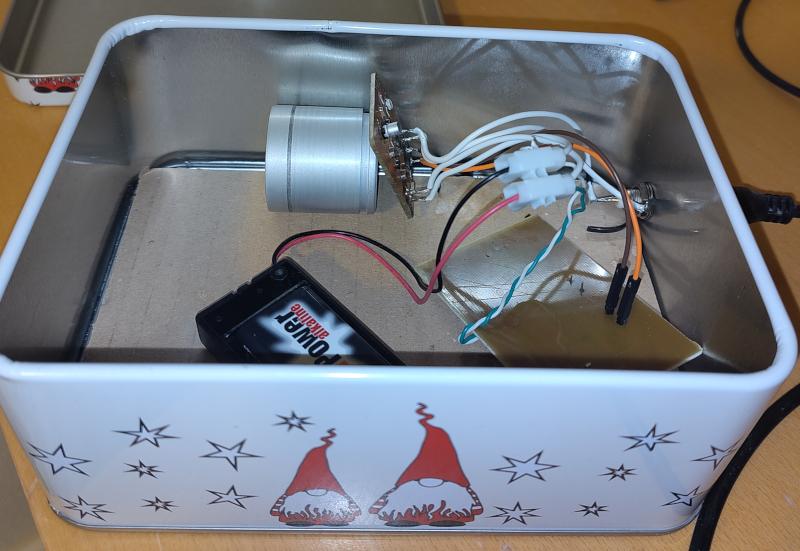

Ich spiele gerade mit einem NaI/Tl-Szintillator, der mir vor einiger Zeit zugeflogen ist, und einem SiPM (Silicon photomultiplier) herum. Konstrukt siehe Bilder.
Sobald ich den Szintillator vor den SiPM setze und die Keksdose verschliesse, sind Impulse wie im angehängten Video zu sehen. Bei Sekunde 24 habe ich den Szinti aus der Dose genommen und diese wieder verschlossen.
Was ist das? Natürliche Radioaktivität? Oder wurde der Szinti mal in Cs-137 getunkt? Wie ist das zu interpretieren?

Nachtrag: mit nachgeschaltetem Komparator die Impulse pro Minute gezählt. Man sieht einen Unterschied zwischen mit/ohne Probe. Als Probe musste eine 500g-Dose Kaliummetabisulfit herhalten, die auf der Keksdose steht.
x = Minuten y = Impulse/min
Durchschnittlich werden ohne Probe 943 Impulse/min gemessen - woher kommen die?

Miss auch mal die Stärke der Pulse. Das ist ja kein Geigerzähler, die Stärke der Pulse ist proportional zur Energie des Gamma-Quants. Und die Nullrate eines SiPM ist ordentlich hoch, v.a. bei den Pulsen mit niedriger Amplitude. Das was du da zählst kommt da leicht hin. Das ist der Hauptnachteil gegenüber einem "echten" Photomultiplier.
OP #7541002
Die Dark Count Rate fliesst in diese Messungen nicht mit ein, deren Amplitude liegt unterhalb des Trigger. Die ~1000 Impulse/min kommen erst dann, wenn der Szintillator in Sichtweite des SiPM ist.
Die Amplitude der Impulse werde ich noch messen, muss allerdings noch schauen, wie ich dass mit dem AVR64DD28 (welcher als Zähler und Kommunikationsinterface mit dem PC dient) hinbekomme. Dann liesse sich wohl auch so etwas wie ein Spektrum aufnehmen. Danke Georg.
