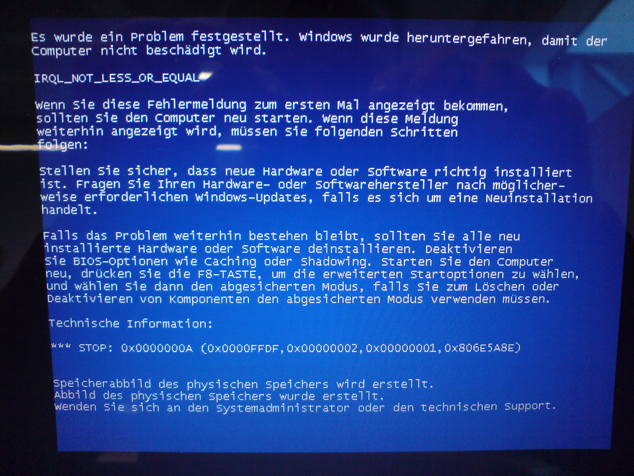

Hallo allerseits,
Ich habe ein kleines Problem. Und zwar habe ich auf meinem Elektronik
ein Bluetooth-Modul (PromiESD) aufgelötet um das lästige Kabel weglassen
zu können. Ich habe auch schon ein Programm auf meinem Mega8 laufen, das
mit dem BT-Modul hervorragend zusammenarbeitet. Nun zum eigentlichen
Problem. Wenn ich mit meinem VisualBasic 6 ein Programm schreibe und mit
dem Modul kommuniziere, erscheint ein Bluescreen (siehe Anhang). Nur
kann ich mit dieser Meldung nichts anfangen. Kennt sich einer von euch
mit diesen Fehlercodes aus?
Das komische: Wenn ich die Befehle mit einem normalen Terminal-Programm
rübersende, funktioniert alles einwandfrei. Dann kanns ja eigentlich nur
am VB6 liegen, oder?
Ich bin ratlos, vielleicht kann mir wer helfen ?!
Vielen Dank!
mfg Andy

0x0000000A = Zugriff auf einen Speicherbereich der nicht im
Hauptspeicher ist (also von Festplatte geladen werden müßte) kann der PC
aber nicht.
0x00000002 = IRQLevel der benötigt würde
0x00000001 = Der Zugriff ist ein Schreibender
0x0000FFDF = Adresse auf die Zugegriffen wird
und dir letzte Adresse gibt dieStelle an (leider blickt es windowsnicht
welcher Treiber das nun war)
neuen Bluetooth treiber verwenden ?
Gruss

>>Dann kanns ja eigentlich nur am VB6 liegen
entweder mieser Treiber ,dagegen spricht es funktioniert mit
Terminalprogramm
oder fehlerhafter Programmcode (dein Programm)
du kannst Dir also überlegen, wo du zuerst anfängst zu suchen.

@Wolfram: Naja, fehlerhafter Programmcode glaub ich fast nicht. Ich habs
zuerst mit normaler RS232 versucht und nachher nur den COM-Port
geändert. Da kann ja nix falsch sein. Wahrscheinlich der Treiber. Aber
ich kann nirgends einen finden. Vielleicht weiß von euch einer, wo ich
einen herbekommen. Ich hab ein Acer Notebook (Aspire 5672 WLMi). Ich
vermute das Bluetooth-Modul ist ein Broadcom 2045.
Vielleicht kann mir wer helfen -- vielen Dank!
lg Andy
