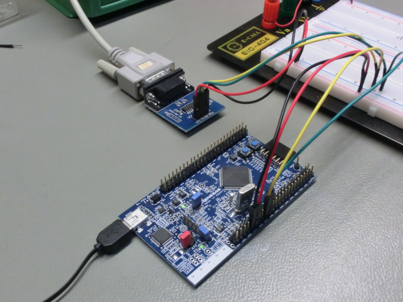

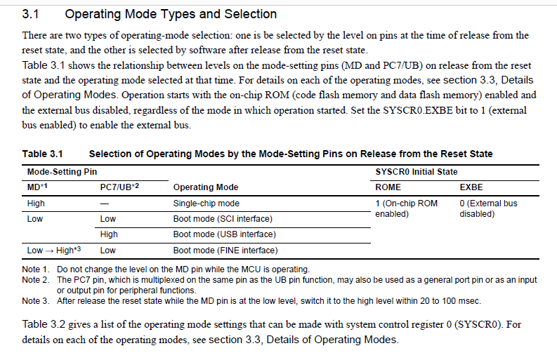

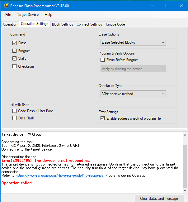

Hallo, ich habe hier ein TargetBoard mit dem Controller RX65N von Renesas. Ich möchte gerne in den BootMode starten, um über das SCI-Interface eine Firmware aufzuspielen. Laut UserManual muss hierfür die Leitung MD (FINED) und PC7/UB während des Einschaltens (Reset transition Low->high) auf 0 liegen. Die Leitung MD ziehe ich mit einem Jumper runter, die Leitung PC7 wird über einen Widerstand runtergezogen. Leider klappt die Kommunikation im BootMode nicht. Die Kommunikation über SCI mit einer eigenen Firmware funktioniert tadellos, so dass ich ein HW-Problem des Kommunikationsinterfaces ausschliessen kann. Ich hatte das Targetboard dahingehend geändert, dass der Takt über einen Quarz erzeugt wird. Das sollte aber eigendlich keine Rolle spielen...
Hat Jemand einen heissen Tipp für mich?
Vielen Dank, Markus

Problem gelöst:
ich musste den (eingebauten) Debugger deaktivieren (in den Resetmodus versetzen), d.h. Jumper EJ2 stecken. Hintergrund (vermutlich): der Debugger versucht in den "FINE" - Mode zu schalten und schaltet hierzu die MD-Leitung 20-100ms nach dem Start auf 1. Da die Leitung aber mit einem Jumper nach 0 gezogen wird gibt das einen Kurzschluß...
