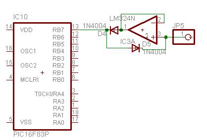

Hey ihr,
bitte helft mir mal. Und zwar sollte ich die PINs des PICs als Ein und
Ausgänge verwenden können. Damit aber durch eine falsche Spannung nicht
gleich der PIC ausgetauscht werden muss, soll ich eine Schutzschaltung
davor bauen. Daher habe ich mir gedacht, das die angehängte Schaltung,
das doch machen sollte.
PIN als Eingang: Ich verwende den OPV als Impedanzwandler, damit nur
eine Spannung von 5V durchgeht.
PIN als Ausgang: Die beiden Dioden stellen den Weg nach außen her.
Was aber, wenn der PIN als Ausgang deklariert ist, und trotzdem jemand
Spannung am OPV anlegt, dann habe ich ja einen Kurzschluss (wenn der
Ausgang auf LOW liegt).
Es würde glaube ich doch auch durch einen Optokoppler funktionieren,d er
Antiparallel geschaltet ist, damit er in beide Richtungen
durchlässt...aber wenn es durch meine Schaltung auch geht, dann wäre es
super.
Bitte hilft mir, ob das so einen Sinn macht.
Danke. Schnofe
Schaltung auch auf:
http://bildupload.sro.at/images/schutzschaltung.JPG

Gast #434007
> >5V und <0V
Das macht sie sicher nicht (s. Datenblatt, "absolute maximum ratings").
Ich denke mal, Du meinst "> 0V und < 5V".
Aber auch damit gehts nicht. Überleg mal, was passiert, wenn der OP
niederohmig auf den Portpin arbeitet mit einer Spannung, die größer ist
als die Flussspannung der vorgeschalteten Diode und der Pin als Ausgang
mit Low-Pegel definiert ist. Dann qualmts.

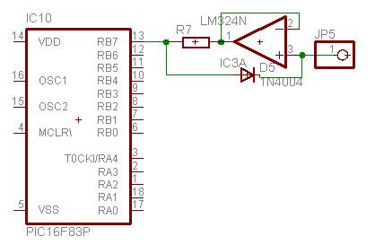

Da aber ein als Eingang konfigurierter Pin sowieso hochohmig ist, ist
die einfachste Methode, einfach D4 durch einen Widerstand zu ersetzen
(ein paar hundert Ohm). Dann passiert nix mehr (zumindest nix, was den
PIC himmeln kann).

Gast #434063
Nein, nur Logikschaltungen. Also nix treiben. Und leider muss das so
bleiben, also ein PIN muss Ein und Ausgang sein können.
Aber diese Schaltung gefällt mir eigentlich schon recht gut...der OPV
wird zerstört, wenn jemand was falsches macht und auch im Normalfall
müsste die ihre Arbeit brav machen. Oder sollt ich da noch eine Diode
vor den OPV schalten, damit, wenn der PIC als Ausgang deklariert wird,
nicht irgendwas in den Ausgang vom OPV fließt?
OJEEEEE!
Gast #434096
Dann laß doch den OPV einfach weg und nimm ´nen Widerstand. Als Eingang
beschaltet, sieht der Controller durch seine hochohmigen CMOS-Pins alles
über 2V als High, alles darunter und negativ als Low. Als Ausgang
deklariert muß die Außenbeschaltung hochohmig gegenüber dem
Serienwiderstand sein, Faktor 10. Damit hast Du alles, was Du brauchst.
Das Zauberwort heißt: Widerstand!

#434258
Was spricht gegen eine einfache Schutzschaltung mit zwei (Z-)Dioden und
nem Widerstand pro Port?
Kostet max 20cent pro Port, besser als da eine Schutzbeschaltung
einzubauen die zehnmal soviel kostet wie der PIC selbst...
Geht sowohl wenn Port Eingang oder Ausgang ist, und der PIC ist so gut
wie unkaputtbar. (Überlastung bei alle Ports Ausgang+HIGH, und alle
externen Anschlüsse auf -20V wär noch denkbar.)
Wenn das auch noch sicher sein soll, einfach den Widerstand vor die zwei
Dioden packen, dann geht aber die externe Beschaltung kaputt...
