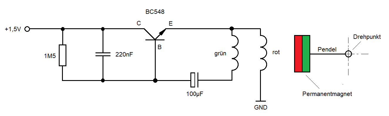

ich würde gerne diese Schaltung mal nachbauen, um damit einen kleinen
Neodym-Kühlschrankmagneten pendeln zu lassen. Die Spule(n) dafür möchte
ich gerne fertig kaufen - aber was für ein / welche Art sollte ich
bestellen? Mit Eisenkern vermutlich?
https://www.mikrocontroller.net/attachment/611644/Pendel.png
aus diesem Beitrag:
Beitrag "Ewiges Pendel mit nur einer Spule"
Und wenn ich sie selbst wickeln sollte, dann eher in der Mitte ein Loch
lassen wie einen Ring oder eher ganz klein auf einen Nagel wickeln
(welche Form)?

ist von einer Spule aus einem 6V-Relay die Rede. Und ohne Eisenkern. Die
dort beschriebene Schaltung braucht auch nur eine Wicklung, muss aber
grob auf die Pendelfrequenz abgestimmt werden.
IMO hat eine Luftspule das Beste Verhältnis aus Induktivität und
Widerstand, wenn die Wickelhöhe (Ra - Ri) gleich dem Innenradius (Ri)
und gleich der Breite ist.

Schau z.B. nach:
"RDC40 Radial Drum Core Inductors"
oder ähnlichen Dingern. Allerdings bekommt man so immer nur eine Spule.
Geht nicht für die Schaltungsvariante, bei der man zwei Wicklungen
braucht.
Aber vor allem müsstest du oder jeder andere, der hier helfen sollte,
erst mal wissen, welche Induktivität eigentlich erforderlich ist. Ich
nehme an: viel. Weißt du genaueres?
Gruß, Roland

von Rainer U. (r-u)
Nein. Aber ich hatte gehofft, für einen kleinen Kühlschrankmagneten am
30cm Pendel muss es nciht so viel sein.

Günter L. schrieb:
> Die Rückkopplungswicklung kannst du da noch drüber wickeln,
> 0,07mm Kupferlackdraht oder dünner.
Muss die tatsächlich auf der gleichen Spule sein? Ich hatte die so
verstanden, dass sie nur in der Nähe sein sollte, um den Transistor im
passenden Moment durchzuschalten - also dass es auch eine extra Spule
sein kann.
von Enrico E. (pussy_brauser)
> sein kann.
Beide Spulen sind bifilar gewickelt also zwei Spulen auf einen
gemeinsamen Spulenkörper ohne Kern.
Am besten zwei Kupferlackdähte (grün und rot) gleichzeitig auf den
Spulenkörper drumwickeln.

von Michael B. (laberkopp)
Rainer U. schrieb:
> Die Spule(n) dafür möchte ich gerne fertig kaufen -
Fertige Spulen haben ein möglichst kleines Streufeld, weil das ja
Verluste sind.
Am ehesten passen noch magnetische Antennen und Hubmagnete, aber beide
wird man nicht mit 2 gleichen Wicklungen bekommen.
Ja, auch dort keine 2 Wicklungen, gibt es auch als 09P in kleiner
https://www.reichelt.de/stehende-induktivitaet-09p-12mh-09p-12m-p1114.html
Alle erfordern dann eine Schaltung die mit 1 Spule auskommt
Beitrag "Re: Ewiges Pendel mit nur einer Spule"
