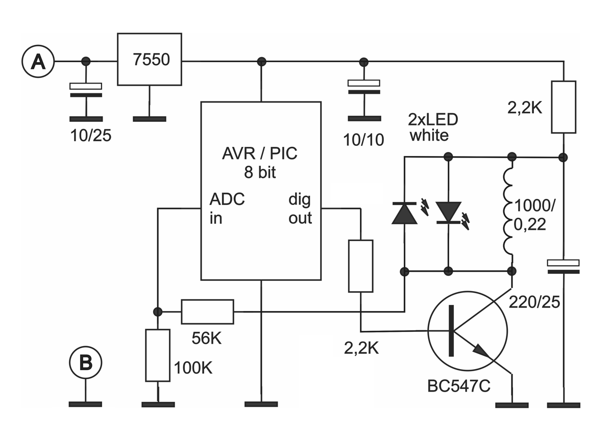

von Ulrich E. (sudu)
ich bin beim Suchen zufällig auf diverse Thead zu dem Thema hier
gestoßen und fand sie recht interessant. Ich habe mal einen anderen
Ansatz für so ein Pendel gewählt. Ganz zeitgemäß mit Controller.
Vielleicht interessiert es ja jemanden von euch.
Meine Lösung hier hat u.a. folgende Vorteile:
- nur eine einzige Spule wird benötigt (wirkt zugleich als Sensor u.
Arbeitsspule, Windungszahl dabei völlig unkritisch, 0,22mm CuL auf
Nähmaschinenspule, kein Eisenkern)
- das Pendel startet automatisch, wenn eine bestimmte (einstellbare)
Zeit lang kein Impuls am Sensor registriert wird.
- die Schaltung kalibriert sich selbst.
- da die Schwingungsweite einfach ermittelbar ist, kann das Programm
durch Veränderung der Impulszeit und der Triggerverzögerung den
Pendelausschlag selbständig auf Maximalwert bringen. Egal ob die
Pendellänge 15 cm oder 1,5 m ist - der Antrieb ist stets optimal.
- der Magnet kann wahlweise sowohl bei Annäherung als auch bei
Entfernung triggern. Das ermöglicht einiges an Experimentieren bei der
Software.
- der Controller ermittelt die Pendel-Periodendauer und schaltet, immer
wenn möglich, in den stromsparenden Sleepmodus.
- wird volle 10-Bit ADC genutzt, reichen bereits winzige Magnete, um
noch über einige cm Entfernung zur Spule zuverlässig zu triggern. Eine
LED zeigt dabei jeden Triggervorgang an.

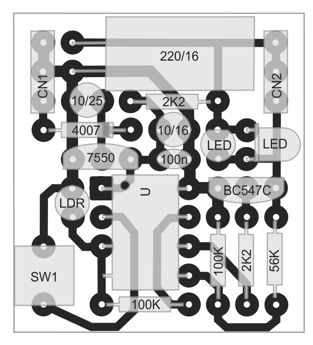

Zur Schaltung selbst:
Der Aufbau ist unkritisch und minimalistisch. Dazu auch sehr
nachbausicher.
Jeder winzige AVR oder PIC mit einem ADC-Eingang sollte hier
funktionieren. Im Ruhezustand ist der Transistor gesperrt und der Elko
220uF auf 5 V geladen. An beiden Enden der Spule liegen also auch 5 V
an. Diese Ruhespannung wird über den Spannungsteiler 56K/100K einem ADC
als "Nullstellung" zur Kalibrierung beim Programmstart zugeführt.
Die beiden antiparallelen weissen LED begrenzen die mögliche induzierte
Spannung in der Spule (auf den Bereich von ca. 2...8 Volt am Kollektor
von T im worst case), so dass in jedem Fall eine zulässige Spannung am
ADC-Eingang anliegt.
In der Schleife im Hauptprogramm wird nun per Polling der aktuelle
ADC-Wert in einem Zeitfenster ständig mit dieser Nullstellung
verglichen. Wird ein Impuls erkannt, steuert der Pin den Transistor
(ggf. zeitverzögert) für wenige ms durch. Der Kondensator wird über die
Spule entladen und der Magnet erhält so einen kurzen erneuten
Beschleunigungsimpuls.
Funktioniert tadellos. Besonders die automatische
Pendelausschlag-Optimierung ist toll. Im Dunkeln ergibt sich sogar ein
netter Stroboskopeffekt. Das Pendel wird von einer LED angeblitzt, immer
dann wenn es einen Impuls erhält.
Ulrich
von HildeK (Gast)
Nett. Noch ein Foto wäre noch netter :-).
Was mir auffällt: wenn der Transistor eingeschaltet wird, entlädt sich
der 220µF-C recht brutal über die rechte LED und den Transistor. Ich
glaube nicht, dass du in dem Fall die Maximum Ratings beider Bauelemente
einhältst.
> einhältst.
Völlig korrekt. Hier hatte ich auch Bedenken.
Die Lösung wäre hier wahrscheinlich nur, diese LED ganz wegzulassen. Ein
zusätzlicher Widerstand in Reihe würde die beabsichtigte Schutzfunktion
(Begrenzung der Induktionsspannung) behindern.
Aber die LED wird bei mir hier pro Halbschwingung für nur 2..4 ms kurz
mit der C-Entladung belastet. Bei drei hier laufenden Schaltungen kam es
über viele Monate Laufzeit noch zu keinem LED-Ausfall.
Das "brutale Entladen" von C beginnt bei 5 V und endet ja bereits bei
Erreichen der Flussspannung der LED  + Uce vom T, also bei ca. 3,5 V.
Das halten die Teile ohne glühendheiß zu werden scheinbar aus ;-)).
P.S. Fotos folgen sobald möglich
Grüße
Ulrich
von Wolfgang (Gast)
Ulrich E. schrieb:
> Ein
Als Freilaufdiode fungiert nur die linke LED. Mit der rechten hast das
nichts zu tun.
> nichts zu tun.
Stimmt, ... beinahe!
Die linke LED ist die übliche Freilaufdiode für die EMF in der Spule,
verursacht vom durchschaltenden Transistor.
Es gibt aber noch den Fall, wo der bewegte Magnet in der Spule, je nach
Polarität und Richtung, am Kollektor von T eine negative oder positive
Spannung bezogen auf das obere Spulenende erzeugt. Und auch die soll in
beiden Richtungen begrenzt werden, um den ADC im worst case nicht zu
überlasten.
Grüße
Ulrich

von Wolfgang (Gast)
Ulrich E. schrieb:
> Und auch die soll in beiden Richtungen begrenzt werden, um den ADC im
> worst case nicht zu überlasten.
Wie willst du bei der Schaltung den ADC überlasten?
Die Induktionsspannung durch den bewegten Magnet wird doch 60V nicht
überschreiten. Und das eine mA fließt gewöhnlich problemlos über die
Eingangsschutzdioden üblicher µC ab.
> überschreiten.
Du hast ja recht.
Ich wollte nur sichergehen, dass nach einem Super-GAU, bei dem der EMP
die meiste Elektronik lahmgelegt hat, wenigstens das "Ewige Pendel" noch
fleißig weiterschwingt ;-))

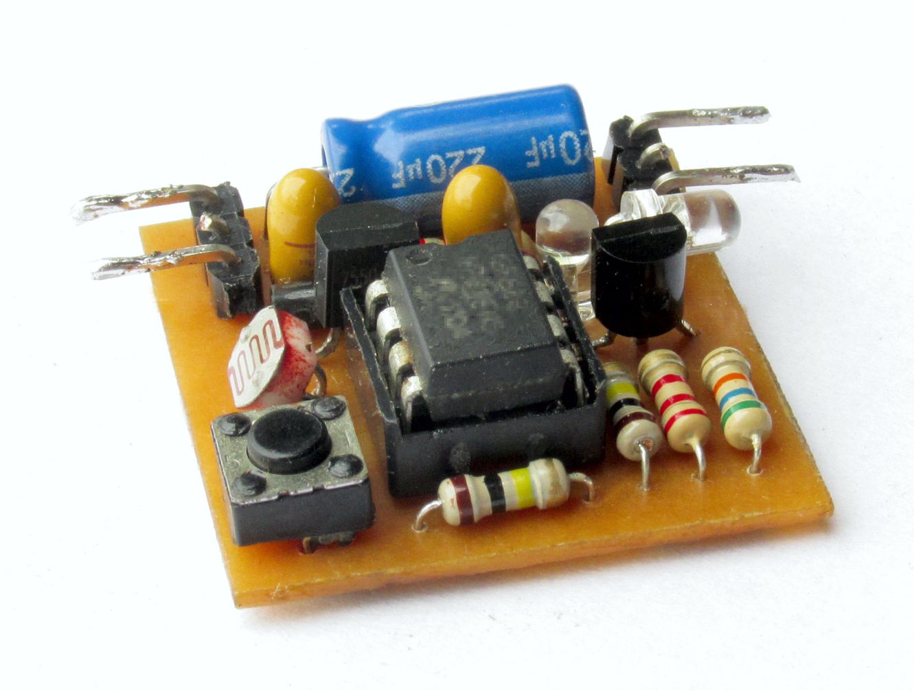

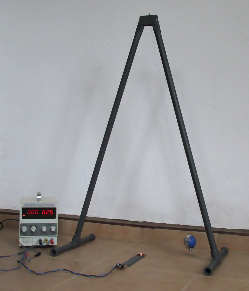

für die interessierten Berufs- und Freizeitpendler hier nun noch paar
Bilder dazu.
Ich habe es heute getestet: Wenn man den Spannungsregler weglässt, läuft
die Schaltung bis zu 2,5 Volt hinab stabil. Durch die interne Regelung
bleibt der Pendel-Ausschlag sogar unverändert. Lediglich die rechte LED
ist dann stets dunkel. Die Freilauf-LED blitzt, getrieben von der
Back-EMF, aber schwach weiter.

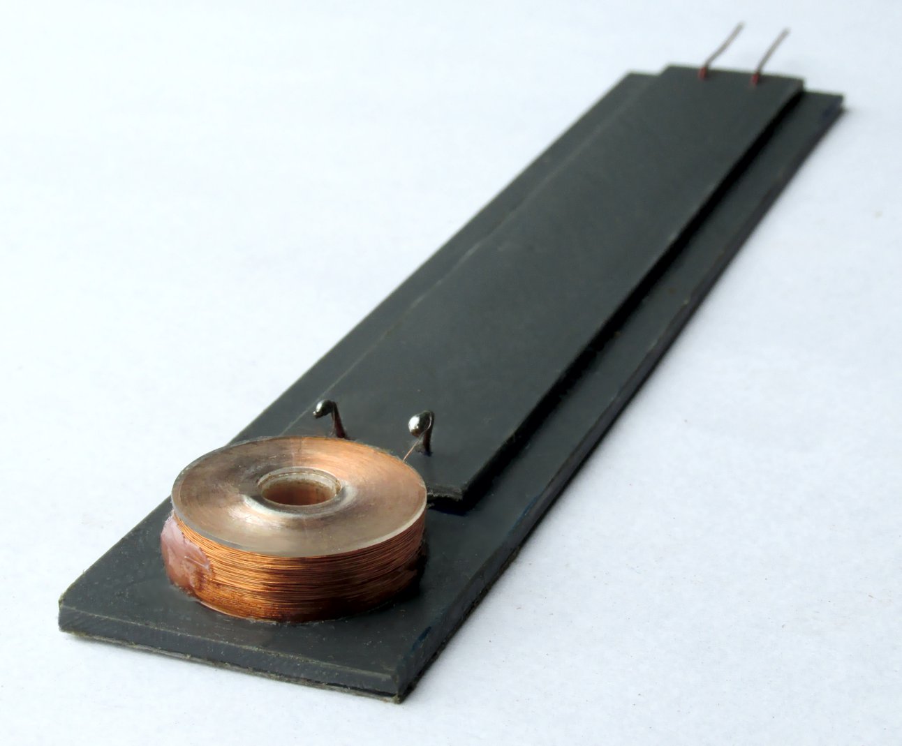

Zuerst hatte ich vor, die Spule direkt neben der Schaltung mit auf der
Platine zu befestigen. Aber einige Bauelemente (LED,R) haben
eisenhaltige Anschlußdrähte und beeinflussen so sichtbar den Weg des
Magneten. Mit dem 15 cm langen Spulenträger aus Plastik ist das Problem
gelöst. Gemessen habe ich bei der Spule: R 450 Ohm, L 135 mH, Q 7,5.
Genaue Windungszahl unbekannt. Eine Nähmaschinenspule ist mit 0,22 CuL
vollgewickelt.
Die bestückte Leiterplatte ist eine Variante mit zusätzlichem Taster für
Eingaben und einem LDR per Spannungsteiler an einem weiteren ADC, um
Programmvarianten helligkeitsabhängig starten zu können.
Die Pendellänge im gezeigten Versuchsaufbau ist 85 cm.
Grüße
Ulrich

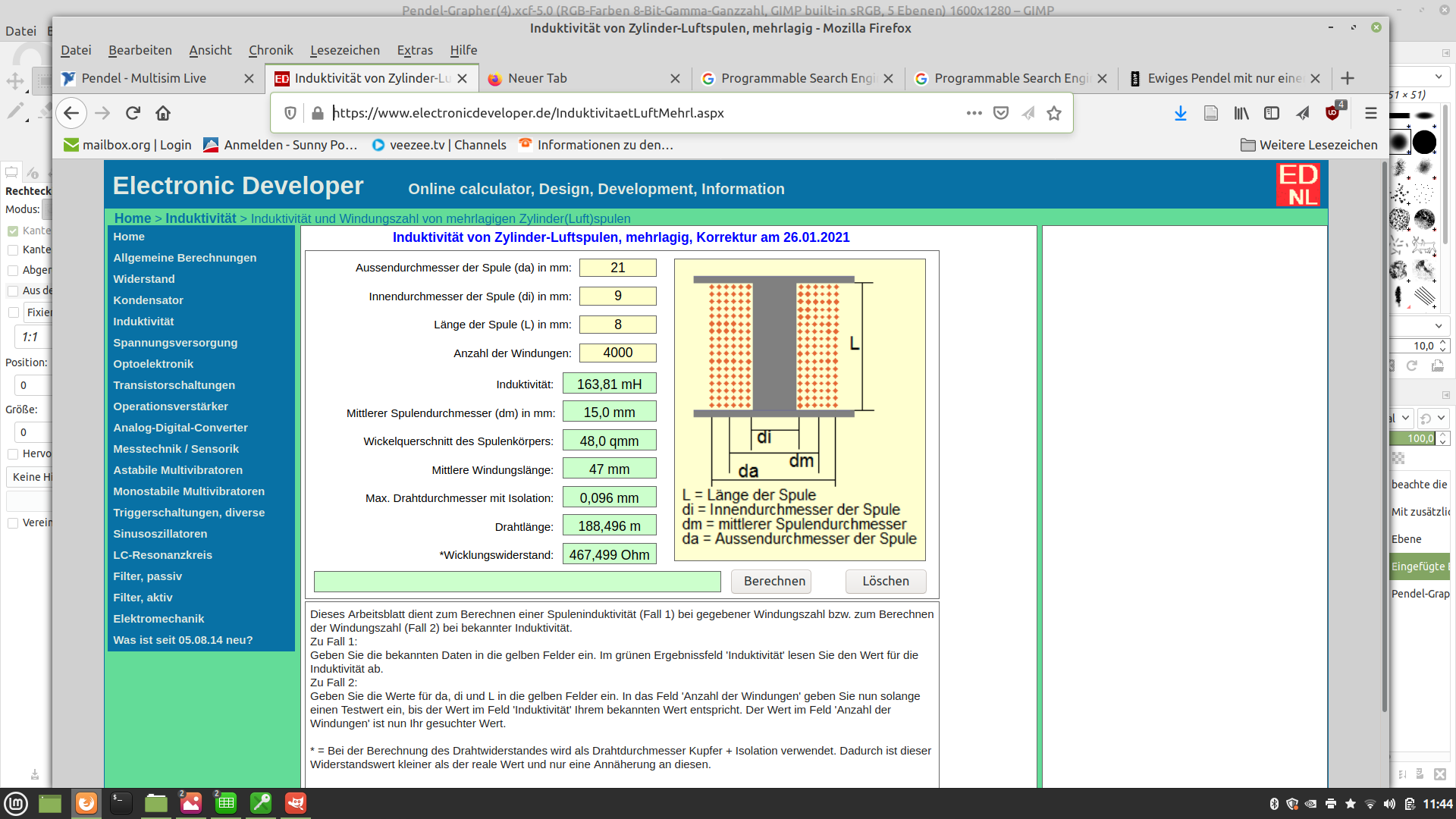

von Andreas M. (Firma: keine) (amam)
Die Spule mit 0,22mm Draht scheint mir nach Onlineberechnung auf
https://www.electronicdeveloper.de/InduktivitaetLuftMehrl.aspx
nicht plausibel.
Dort würden bei diesen Daten 4000 Windungen mit 0,1mm CuL herauskommen.
Ist die Berechnung auf dieser Seite falsch? Gibt es vielleicht
unterschiedliche Nähmaschinenspulen?
von Sylvio R. (sylvio_r)
Mit welcher Spannung wird die Schaltung betrieben?
Könnte mal jemand eine Stückliste der Bauelemente hier posten? Würde mir
als Anfänger helfen um das Pendel zusammen mit meinem Sohn zu bauen.
von Gerhard O. (gerhard_)
von Michael B. (laberkopp)
Offenkundig mit 7-20V, weil ein Spannungstegler drin ist der erst mal 5V
draus macht.
Aber: "Wenn man den Spannungsregler weglässt, läuft die Schaltung bis zu
2,5 Volt hinab stabil. " Einfach lesen.
Nützt nichts, weil dann immer noch das Programm für den Mikrocontroller
fehlt.
