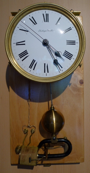

Guck auch hier. Hab das Prinzip an einer Pendeluhr angewendet. Momentan +- 1/2sek/Monat. Beitrag "Bipolare ansteuerung einer Quarzuhrspule" Eine Brilliè Uhr läuft seit etwa einem Jahr mit einer 1.5V Babi-Zelle. Soeben die Spannung gemessen: 1,47V " Das Pendel winkt und winkt und ...." Gruss Frido
