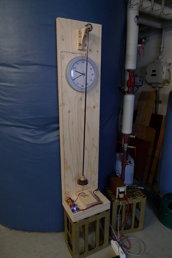

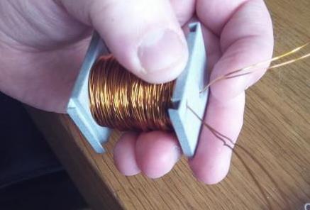

Habe mir ein Sekundenpendel gebaut (Hobby) und das bringt mit einer
kleinen Spule – die gleichzeitig auch Antriebspule des Pendels ist
- einen Sekundenimpuls von etwa plus 1,3 Volt in 3zehntel sek.
Damit möchte ich eine Quarzuhrspule (von einer Quarzuhr die man
an die Wand hängt) ansteuern, um die Zeit angezeigt zu bekommen.
Soweit so gut und einfach. Aber wie immer, der Teufel liegt im Detail.
Die Quarzuhrspule will wechselweise einmal  positiv dann die nächste
Sek. negativ angesteuert werden. Bipolar eben.
Dazu eignen würde sich ein Bipolar-Relais. Aber das geht nicht so gut
da es im Jahr 31'536'000 Schaltungen hätte.
Muss irgendwie elektronisch machbar sein.
Habe mir auch diese Schaltung angeschaut:
https://www.themt.de/el-0220-fflp-49.html
Flipflop mit Toggle–Eingang (T-Flip-Flop).
Aber damit komme ich irgendwie auch nicht weiter.
Eine Quarzuhrspule steuere ich deshalb an, weil das ganze an einer
Batterie laufen sollte.
Wenns so nicht geht dachte ich an eine Uhr, an der ich den positiven
Sekundenimpuls direkt einspeisen könnte.
Im Netz hab ich nichts brauchbares gefunden mit direktem Zugang zum
Sekundenimpuls um mein Sekunden-Pendel einzuspeisen.
Hat jemand eine Idee zu einer Schaltung, oder zu einer Uhr die ich
ansteuern kann? Ev. Bausatzuhr?
Netten Gruss  Frido

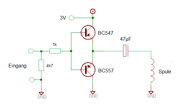

Die Ansteuerung mit Elko geeigneter Größe funktioniert gut solange man
eine Push-Pull Treiberstufe hat. Das ist absolute Voraussetzing wenn man
mit Elko arbeitet.
Mein Vorschlag: Flip-Flop mit je drei mal parallel geschalteten HC14
Inverter Ansteuerung von Q und Q-.
Das funktioniert einwandfrei.
Sonst: H-Brückenansgeuerung mit genau eingestellter zeitlichen
Ansteuerung wie es halt die Uhren ICs machen.
Keinen Widerstand in Serie einfügen, weil manche Uhrenmotoren den
niedrigen Ausgangswiderstand zur mechanischen Dämpfung benötigen.
Leistung mit Parallelwiderstand empirisch optimieren oder mit niedriger
Betriebsspannung arbeiten.

Michael B. schrieb:
> 1sImpuls --Elko--Quarztuhrspule--Masse
Am besten wäre eine Treiberstufe mit Push-Pull Ausgang die mit 1,5 Volt
funktioniert. Die oben gezeigte Schaltung hat einen Spannungsabfall von
0,7 Volt, da bleiben dann nur noch 0,8 Volt für die Spule übrig. Es sei
denn man hat 3 Volt zur Verfügung?

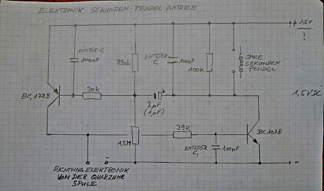

Der ganze Antrieb läuft in etwa so ab: Das Pendelmagnet kommt in die
nähe
der Spule und induziert einen Strom. Löst via Basis eines
Transistors/Elko einen Strom/Spannungsimpuls an die Spule aus und zieht
damit das Pendel
weiter an. Beim übergang der Spulenmitte ist die Spule bereits wieder
Stromlos. Mit dem Oszillokop gemessen: Impuls etwa +1,3V 3/10sec. Hin
und
zurück keine Polaritätsänderung. Funktioniert tadellos.
Das Pendel ist ein 1 meter-Pendel.
Das Pendel selbst ist so gebaut das alle Teile auf einfachste weise
ausgewechselbar sind.
Ist für mich als Testpendel gebaut.
Rein interessehalber. Hobby halt.
Gruss Frido

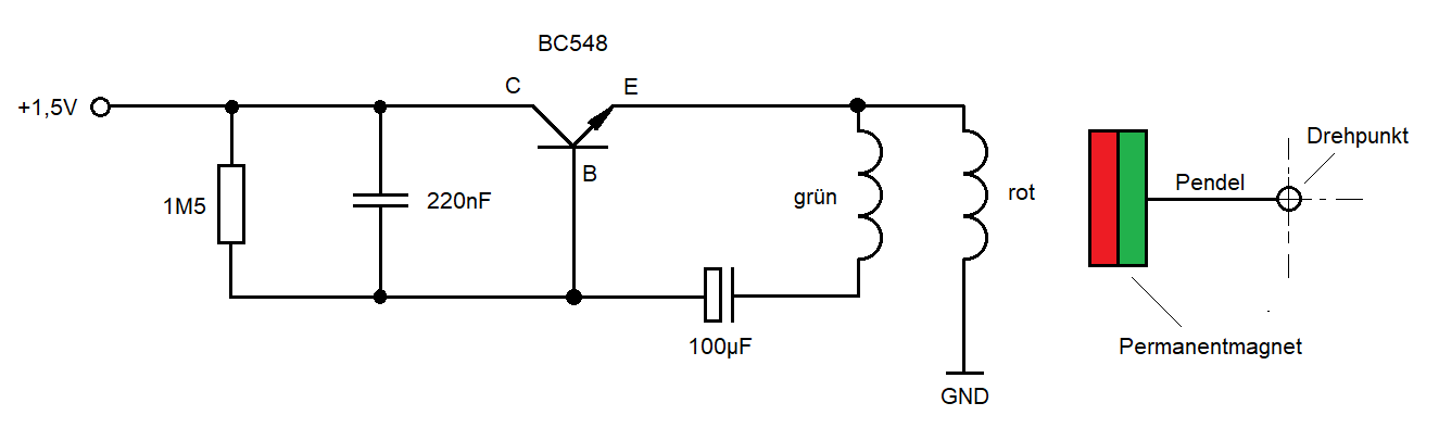

Das ist das Prinzip der simplen 1-Transistor Babyzellen Küchenuhren ohne
Quarz.
http://www.rolf-dieter-reichert.de/Seiten/Uhren/KUNDO%20ATO%201%20Transistor.htm
https://uhrforum.de/threads/schwingkreis-hilfe-eines-elektronikers-gesucht.229564/

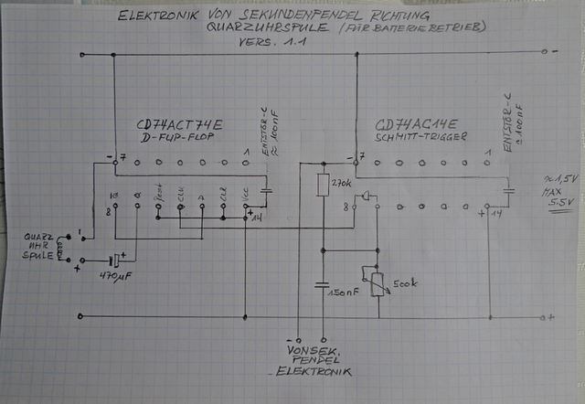

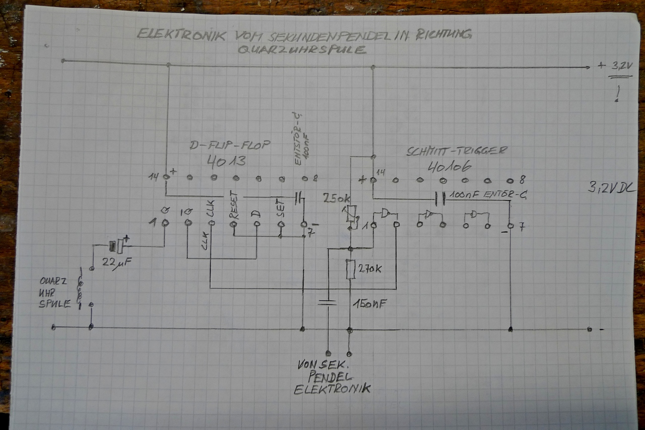

Gast #5722144
1 m Pendel klingt schon gut. Wenn du dabei einem nicht
magnetisiertem Eisengewicht etwas Energie zuführst ist die
Polarität natürlich egal.
Bei meiner Rechnung, die auf 1/5 s führt, muss ich wohl die
Ziffern falsch übertragen haben, was du mir verzeihen musst,
da deine Stellentrennung mit >'< statt >.< in Kontinental-
Europa etwas ungewöhnlich ist...
Ansonsten finde ich das Projekt sehr schön, wollte das auch
schon mal machen!
Die Ansteuerung der Billig-Quarzuhr aus dem nächsten Geiz-Markt
würde ich dann mit Standard-CMOS bei 3 V machen:
Mit einem IC wird es schwierig, da dein Sekunden-Puls-Signal
bestimmt nicht steil genug ist, um direkt am CLOCK eines Flipflops
ordentlich zu wirken.
Also das 1,3 V Signal über wenige nF an einen CMOS-Schmitt-Trigger,
CD40106 o.ä. der mit einem Spannungsteiler (z.B. 270 k / 270 k)
auf halbe Betriebsspannung am Eingang vorgespannt ist.
Der Ausgang sollte den CLK-Eingang eines CMOS-D-FF, CD4013 o.ä.
richtig ansteuern können. ^Q des D-FF muss mit D verbunden werden.
22..47 µF vom Q des FFs zur Uhrenspule (den anderen Spulenanschluss
zur CMOS-Masse) sollten die Uhr mit sekündlichem Polaritätswechsel
zum Ticken bringen!
Strombegrenzung ist der Spulenwiderstand, meist etwa 300 Ohm.
Viel Erfolg!

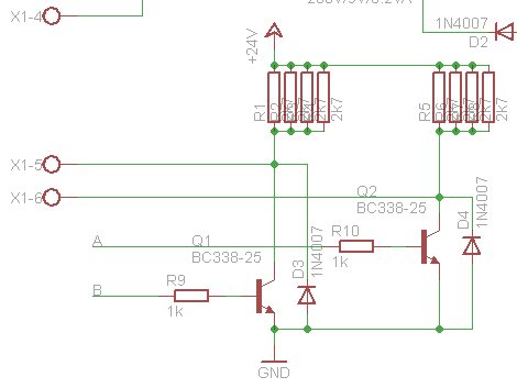

Ich habe bei der Ansteuerung einer Tochteruhr damals auch eine H-Brücke
in Erwägung gezogen, dann aber auf die angehängte Lösung geschwenkt.
Gruss Chregu
Edit: Ja, sorry, ist nicht schön gezeichnet. An X1-5 und 6 kommt die
Spule, an A und B die Ansteuerung (5V, uC).
Gast #5733290
Hallo Elektroniker Gemeinde
Ein sehr guter Tip. Hat auf Anhieb gut funktioniert. Nur hat der Impuls
eine steigende und eine abfallende Flanke. Was leider bei der
Quarzuhrspule immer gleich 2 Impulse = 2sek. auslöste
Gilt auch für die Tip's mit Push-Pull-Treiber.
Vielen Dank Kurt, das war der Volltreffer! Beim Spannungsteiler habe ich
auf der + seite ein 500k Trimmpoti reingemacht.
Einen klizekleinen Dämpfer hat es noch. Das ganze nimmt noch ein wenig
mehr Strom als mir lieb ist. Wegen dem Batteriebetrieb. Aber das ist
ein kleines Problem..... Hoffe ich...
Jetzt läuft das Pendel nach ein wenig auf und ab korrigieren des
Gewichtes
mit etwa minus 1s/Tag visuell gemessen an einer DCF77-Uhr. Und das
Freihängend offen ohne Holzverkleidung im Keller/Heizungsraum.
Abschliessend allen ein nettes DANKE die mir mit Tips geholfen haben.
Netten Gruss von Frido

Hallo zusammen
Peter W. schrieb:

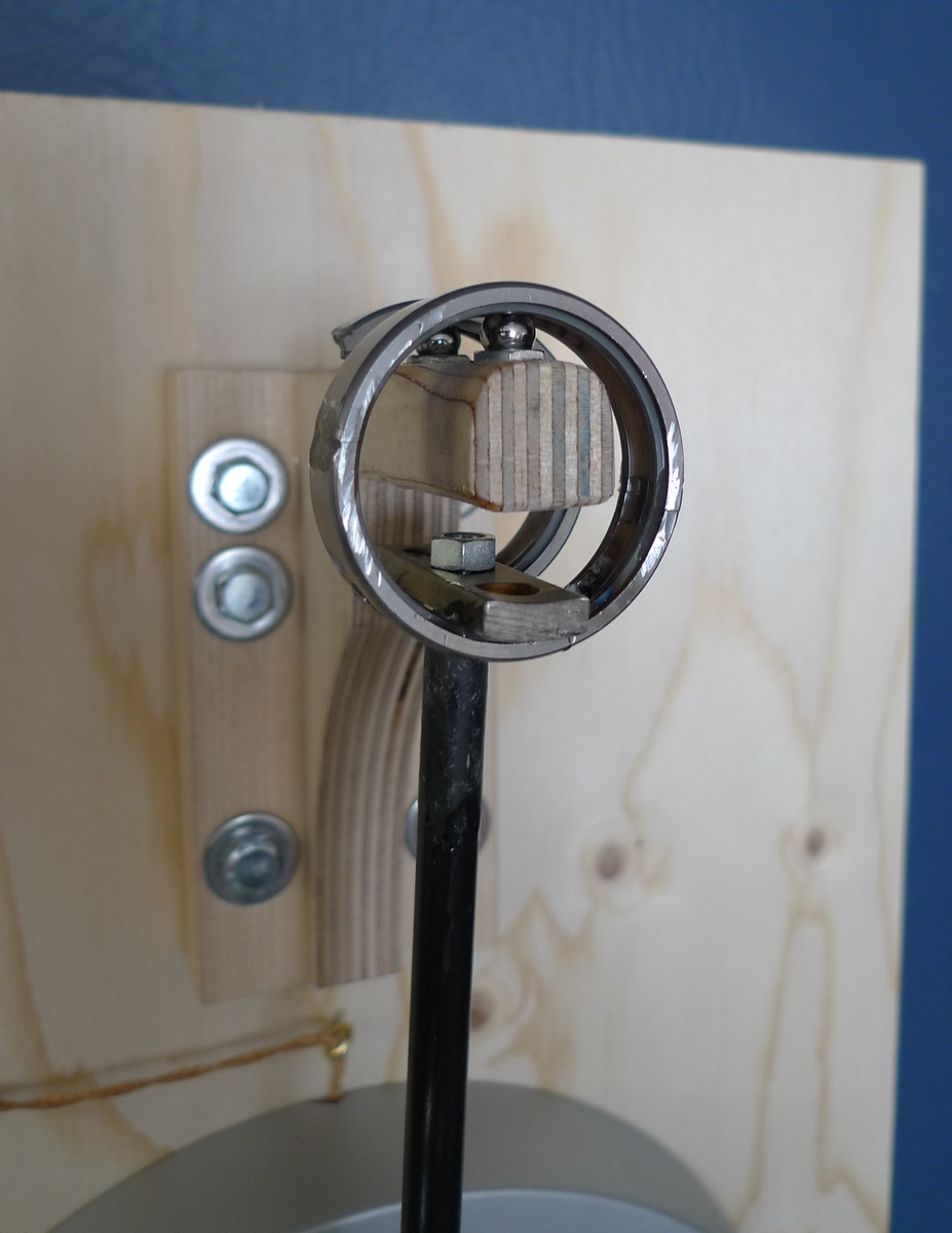

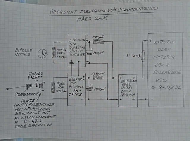

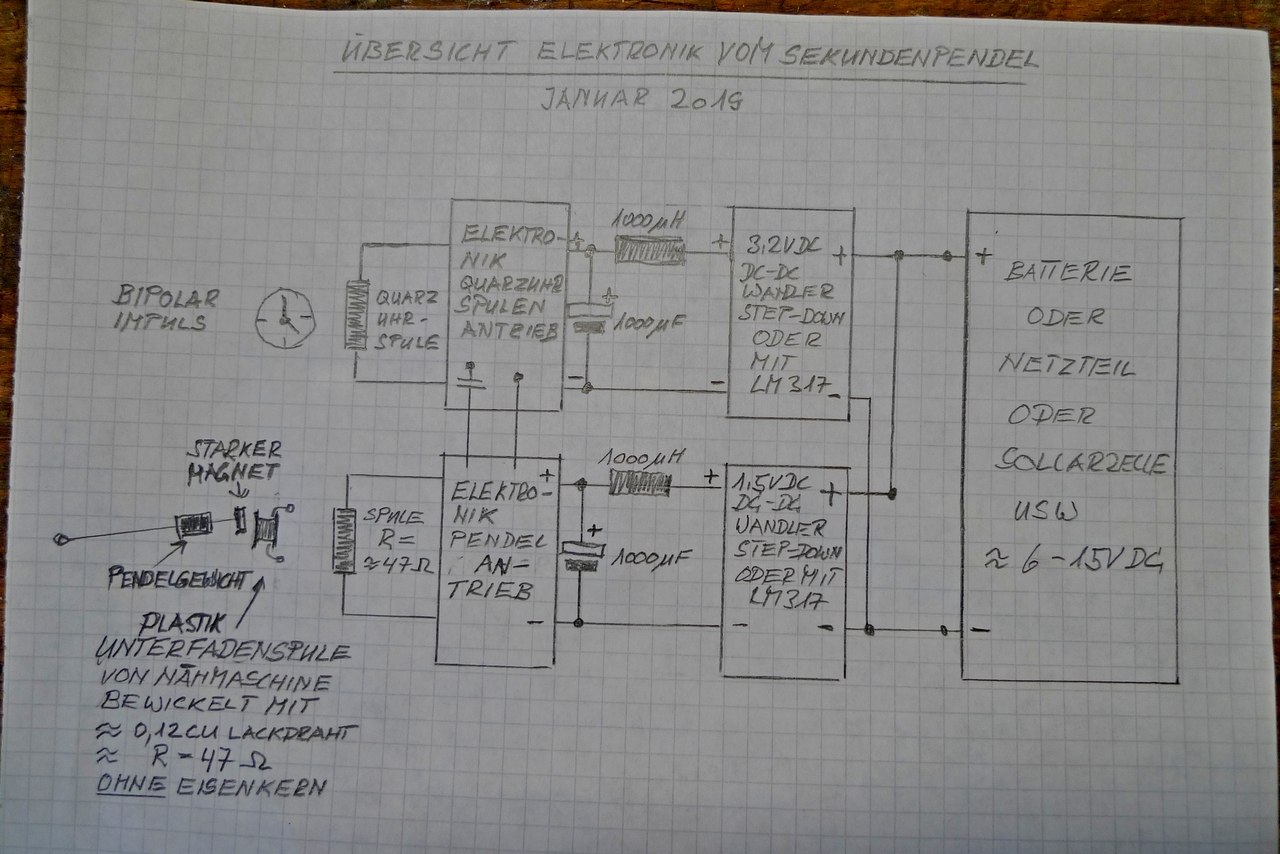

> Zeig doch mal was von Deinem Sekundenpendel.
Guten Tag Peter
Bilder sind selbsterklärend. Sonst einfach fragen.
Aahh.... und die Schemas haben auch noch eine Auffrischung nötig.
Zu schreiben ist noch: Seit gestern Nachmittag läuft das Pendel in der
Sekunde.
Es kommen so etwa im Frühling noch Seitenwände, eine Glastüre mit
Holzrahmen hinzu, und alles lackiert mit Schiffsklarlack.
Darum alles im Frühling, da Damennasen ein wenig geruchsempfindlich
sind. ;-)
Da ja jetzt die Uhr/Pendel läuft geht’s fliessend langsam in den
Verbesserungsmodus Optimierungsmodus über, z.B. auswechseln/verbessern
der
Pendelaufhängung, Temperaturstabilisierung, und die Elektronik im
besonderen.
Gruss von Frido
Gast #5735100
Das sieht sehr spannend aus.  :)
> besonderen.

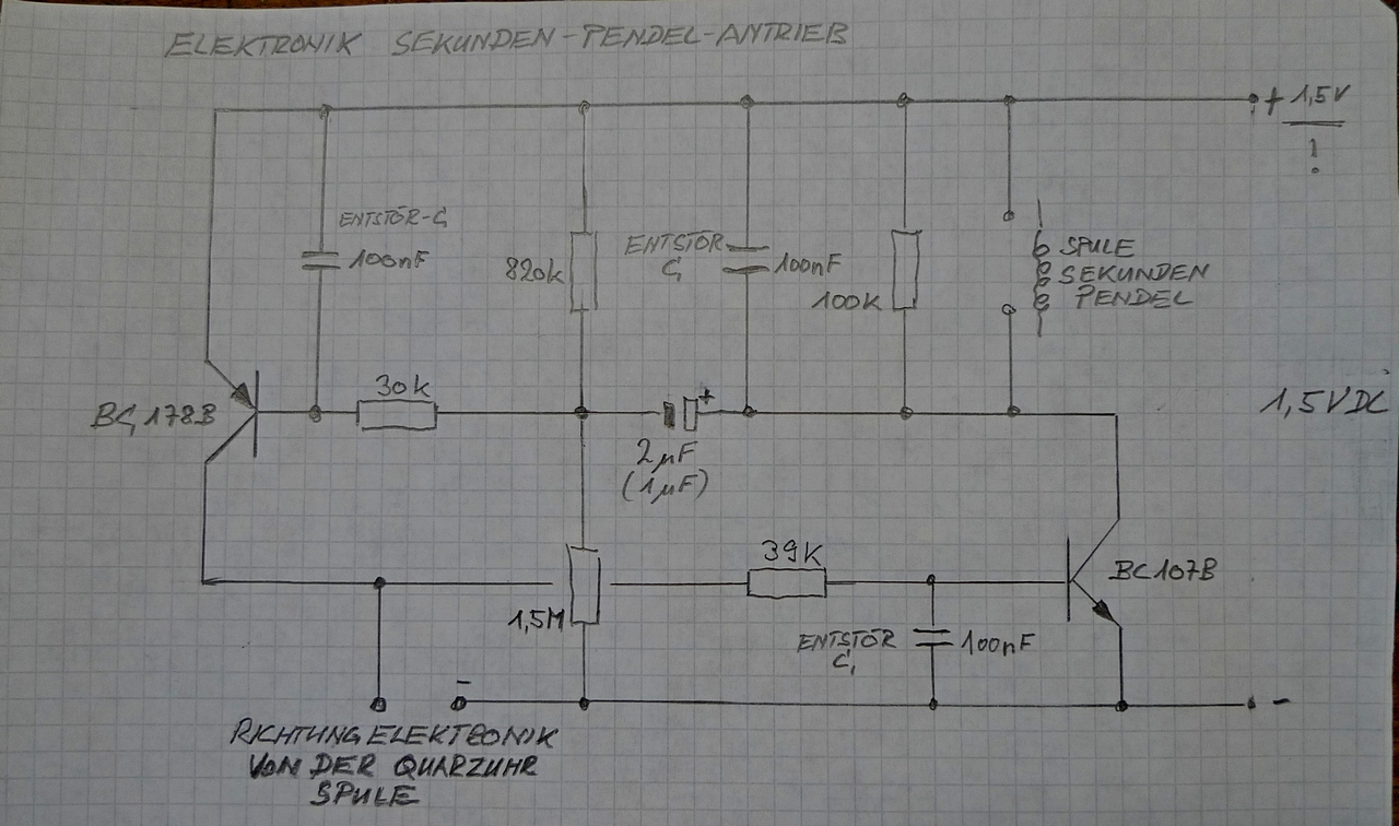

Man kann auch mit nur einem Transistor ein sparsames Sekundenpendel
bauen.
Die Pendelfrequenz wird einzig und allein von dem mechanischen
Drehpendel bestimmt (Resonanzfrequenz). Der Transistor schubst nur
leicht im richtigen Moment mit der roten Spule das Drehpendel an.
Der 1M5 Widerstand spannt den Transistor nur etwas vor, so dass an der
roten Spule ein kleiner Spannungsabfall entsteht, dadurch wird der
Transistor gegengekoppelt und kann nicht weiter öffnen (leiten). Sobald
sich der Permanentmagnet des Pendels an der grünen Spule vorbei bewegt,
wird eine positive Spannung in der grünen Spule erzeugt, die den
Transistor voll durchsteuert. Der 100µF Kondensator dient nur zur
Energiemengenübertragungsbegrenzung für die Basis und zur
Gleichspannungsabkopplung (Hochpass).
Der durchgesteuerte Transistor treibt jetzt die rote Spule an, die dann
denn Permanentmagneten wegdrückt und dadurch das Drehpendel angeschubst
wird. Der 220nF Kondensator erzeugt eine kleine Zeitverzögerung, damit
das Pendel erst ca. ab dem unteren Totpunkt angeschubst wird.
Die grüne Spule dient nur zum detektieren der Pendelposition und die
rote Spule ist die Arbeitsspule (Antriebsspule). Beide sind bifilar
gewickelt (zwei Spulen auf einen gemeinsamen Spulenkörper).
Die beiden unterschiedlich gefärbten Kupferlackdrähte dienen zur
besseren Unterscheidung (grün und rot). Man kann sie aber auch
durchmessen.
Gast #5754515
Guten Tag Elektronikfreaks
Mein Experimental-Sekundenpendel läuft jetzt recht gut.
Bisherige Änderungen:

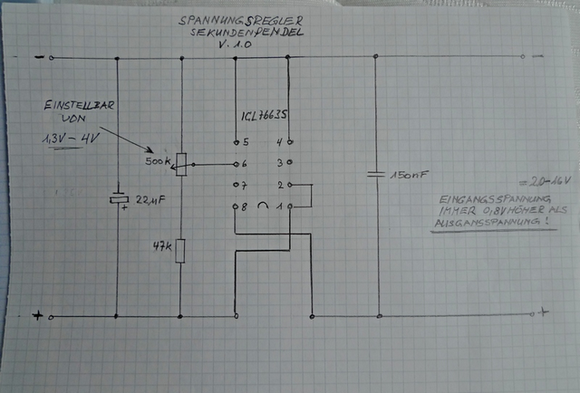

Der Spannungsregler.
War ein DC-DC Step-Down XL4005E1 Regler. Brauchte ganze
5mA für sich selber. Ein NO-GOO für Batteriebetrieb.
Neu ist jetzt der Regler ICL7663S mit etwas Umgemüse eingebaut
Drop-Down etwa 0.7Volt. Eigenverbrauch im einstelligen uA-Bereich.
Die Elektronik zur Speisung der Quarzuhrspule.
Auch da sparsamere IC’s verbaut.
CD74AC14E Schmitt-Trigger.
CD74ACT74E D-Flip-Flop
Alle nicht gebrauchten Pin’s auf keinem (offen) Potential.
Die Elektronik für den Sekunden-Pendel-Antrieb.
Wurde so belassen. Läuft zuverlässig und sehr sparsam.
(Es läuft auch eine elektrische Brilliè-Uhr seit sechs Monaten
problemlos und genau mit dieser Schaltung.
Die Baby-Zelle ist immer noch bei 1.5Volt!)
Die GANZE Elektronik läuft mit 1,4Volt.
Und nimmt etwa 0.8mA.
Habe natürlich immer noch ein „offenes Ohr“ für noch sparsameren
Betrieb.
Es ist wie immer, die letzten 5% sind die Teuersten.
Muss aber nicht sein. Bin schon mit den 95% zufrieden. ;-)
Wenn es aber zuverlässig und moderat im Preis geht, warum nicht...
