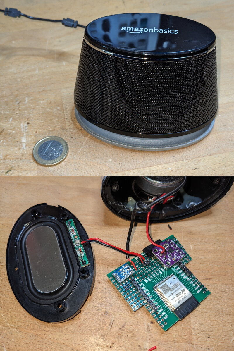

Der Sprachausgabe-Satellit für Rhasspy besteht aus einem billigen "Amazon Basics" PC Lausprecher, einem ESP32 Modul für ein paar € von Aliexpress, und einem I2S-D/A Wandler und Audioverstärker, ebenfalls für ein paar € von Aliexpress.
Rhasspy (https://rhasspy.readthedocs.io/en/latest/) ist ein Spracherkennungs- und Sprachausgabesystem, das komplette lokal auf dem Heimserver oder Raspberry Pi laufen kann, ohne Verbindung in die Cloud. Meistens werden die Satelliten zur Sprachein- und Ausgabe auf der Basis eines Raspberry Pi implementiert, aber es geht auch noch kleiner, billiger und stromsparender: die ESP32 Rhasspy Satellite firmware ( https://github.com/Romkabouter/ESP32-Rhasspy-Satellite ) empfängt ein gestreamtes Audiosignal von der "Zentrale" und gibt es lokal über ein I2S Modul auf einen Lautsprecher aus. Theoretisch kann es auch in umgekehrter Richtung ein Sprachsignal über ein per I2S angeschlossenes MEMS Mikrofon aufnehmen und an die "Zentrale" streamen, das nutze ich aber derzeit nicht.
Rhasspy kann mit verschiedenen Heimautomatisierungs-Systemen zusammenarbeiten, ich habe das mit mein OpenHAB-basiertes System eingebunden (Details hier https://requireiot.com/rhasspy-with-openhab/ )
Als Lautsprecher verwende ich Amazon Basics PC Lautsprecher ( https://www.amazon.de/dp/B07DDK3W5D , bis vor kurzem €20 das Paar), den "aktiven" Teil (der "passive" Teil kann für ein anderes Projekt verwendet werden). Der "aktive" Teil enthält eine kleine Platine mit einem Audioverstärker, die ich mit brachialer Gewalt aus dem Gehäuse entfernt, und durch eine Lochrasterplatine mit dem ESP32 Modul ersetzt habe. Schaltplan und Stückliste gibt's auf Github (https://github.com/requireiot/BasicSatellite), eine ausführlichere Aufbau- und Konfigurationsanleitung steht in meinem Blog ( https://requireiot.com/basic-satellite/ ).
