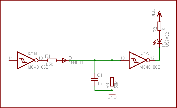

in der angehängten Schaltung lädt ein ST über Diode und Widerstand einen
Kondensator auf, der sich dann langsam über den 50M Widerstand entlädt.
Dadurch bleibt die LED ein paar Sekunden lang an. Was passiert aber,
wenn der Kondensator (1uF) aufgeladen ist und plötzlich der Strom weg
ist. Dann ist doch am Gate des zweiten Triggers mehr als das absolute
maximum rating von Vdd + 0.5V. Hält der das aus (maximal ca. 8 V) oder
kann ich den Eingang anderweitig schützen?

Zu Deiner ersten Frage: mach vor den Eingang des rechten ST einen
Serienwiderstand, der den Strom aus dem Kondensator in das Gate auf
einen zulässigen Wert (0.5mA) begrenzt, den die internen Schutzdioden
ableiten können.
Zu Frage 2: ähh - kaputt? Nimm mal einen CD4093 zum Testen, wenn Du
hast. Die machen dasselbe und sind eigentlich recht robust.
