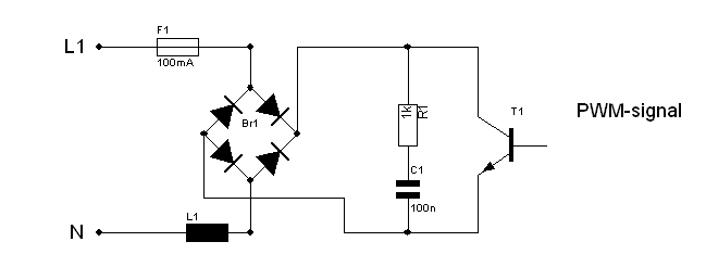

hallo, hab mich auch ein bisschen in das thema eingearbeitet, wobei das appchp6.pdf eine gute quelle abgab. phillips hat auch was über ac-pwm geschrieben, steht im appchp3. ist eine super methode, leise und effizient zu regeln. in der industrie oft benutzt. prinzip: netzspannung gleichrichten, per pwm trägerfrequenz von ca.20khz mit ca. 50 hz modulieren, bandbreite bestimmt dann die amplitude der am induktiven verbraucher anliegenden wechselspannung. synchronmotoren regelt man, indem man die frequenz von ca. 0-50hz steuert. gruß, johannes

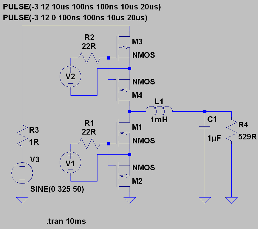

Netzspannung mit PWM dimmen ist eigentlich kein Problem und wird gerne in der Studio-Beleuchtungstechnik angewandt weil dort das Summen von Phasenanschnitt/Phasenabschnitt gedimmten Lampen akustisch sehr störend ist. Der angehängte Schaltplan erläutert das Prinzip. Die Quellen V1 und V2 sind zwei gegenläufige PWM Signale die die MOS-Fet's schalten. Noch zu lösende Probleme/chen versuche ich mal zu identifizieren: 1. Galvanische Trennung der Ansteuerung der MOS-Fet's (HCPL3120) 2. Auswahl geeigneter Mosfet's 3. Nichtüberlappende PWM erzeugen (Totzeit) 4. Leuchtmittel-Kurzschlusserkennung 5. Entstörfilter auf Netzeingangsseite EMV Problematik 6. Filter auf Ausgangsseite dimensionieren, 1mH & 1 uF ist nur Arbeitshypothese... Oh Mist, sehe gerade:Hinweis: der Originalbeitrag ist mehr als 6 Monate alt.
Ich finde das Thema nach wie vor spannend... Vor einiger Zeit hatte ich mal mal so eine ähnliche Schaltung ausgedacht, um 12V Halogen-Lampen sekundärseitig zu dimmen, bin damit aber mangels Zeit nie zur Einsatzreife gekommen. Bei mir waren es allerdings nur zwei N-FETs in Reihe mit dem Verbraucher, was in Deiner Schaltung M3 und M4 entspricht. Kannst Du mal noch erläutern wozu M1 und M2 samt Ansteuerung dienen?

>Eine große Totzeit ist hier tödlich für die Mosfets, denn im Gegensatz >zu der normalen synchronen PWM sind hier die parasitären Dioden der >Mosfets inaktiv. Die Spannung wird also unweigerlich sehr hoch werden. >Gebremst wird der Spannungsanstieg lediglich durch das langsame >Abschalten der Mosfets bzw. durch die parasitären Kapazitäten. >Die Dimensionierung der Totzeit bzw. der Gateansteuerung dürfte also >relativ kritisch werden wenn das ganze stabil laufen soll. Stimmt! Genau *da liegt der Hund begraben!*
@ P.-C.Carstens: Hast Du meine Rückfrage zu Deiner Schaltung übersehen?
Damit wird ein echter Stepdown gebildet, der schöne 50Hz Sinus für die Last erzeugt, nur mit kleinerer Amplitude als die Eingangsspannung. Du hast dagegen nur eine PWM gemacht, die Last bekommt also die mit der PWM gepulste Spannung.
Ah - sowas dachte ich mir schon. Wobei ein Tiefpaß oder ein Snubber parallel zur Lampe die Pulse doch auch glätten müßte...
Ja, aber dann kommst du wieder zu obiger Schaltung: Ein RC Tiefpass verursacht Verluste, ist also nicht brauchbar und mit einem LC Tiefpass bringst du eine induktive Last ins Spiel, benötigst also eine Freilaufdiode die bei Wechselspannung logischerweise nicht funktioniert. Also bleibt nur der Weg diese mit einem zweiten Mosfetpäärchen nachzubilden.
