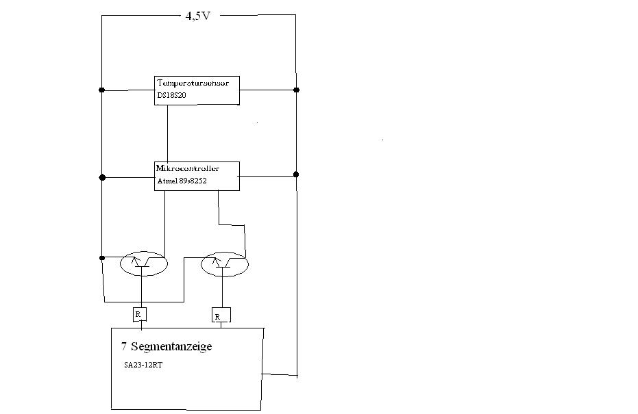

hi ich möchte ein Thermometer bauen aus:
-2x   SA23-12RT
-1x   Atmel 89s8252
-1x   DS18S20
ich habe jetzt mal versucht einen Schaltplan zu zeichnen ;-)
da ich aber gerade erst am Anfang bin mit Elektronik etc. rumzuprobieren
und wir in der Schule so sachen noch nicht wirklich hatten,
Bitte ich euch mir zu Verzeihen wenn er total falsch sein sollte.
Ich hab ihn im Anhang mal angehängt.
Würd mich über Verbesserungsvorschläge freuen.
PS.: Der Schaltplan ist ein .jpg Bild, da mir die entsprechenden
Programme fehlen.
Gast #434606
Kleiner Tip: Lad Dir bei www.cadsoft.de die Freeware-Version von Eagle
runter. Damit kannste ziemlich gute (zumindest gut lesbare) Schaltpläne
zeichnen und außerdem auch anschließend gleich ein Layout erstellen
(wenn Du es nicht auf Lochrasterkarte aufbauen willst).
Abgesehen davon ist der Schaltplan, den Du angehängt hast, nicht
wirklich brauchbar, da er elektrisch gesehen keinerlei Informationen
enthält (zumindest keine korrekten Informationen). Die Verbindung der
LED-Anzeigen mit den Widerständen an die Basis der beiden Transistoren
macht keinen Sinn. Die SA23-12RT sind Common-Anode-Displays, also mit
gemeinsamer Anode. Das bedeutet, dass sie zum Multiplexen High-Side
(also an die +4,5 V) geschaltet werden müssen. Dazu brauchst Du
pnp-Transistoren. npn-Typen gehen da nicht. Außerdem hat eine
Versorgungs(gleich)spannung immer einen Anschluss mit höherem Potenzial
(i.a. als "plus" bezeichnet) und einen mit niedrigerem Potenzial (meist
"Masse"). Diese Angaben fehlen in Deinem Schaltplan völlig.
Schau Dir am besten mal irgendwo (z.B. www.elektronik-kompendium.de) ein
paar Grundlagen zu Schaltungstechnik und Bauteilen (v.a. Transistoren)
an, bevor Du weitermachst. So hat es keinen Zweck. Ein paar Grundlagen
(Verständnis) muss schon da sein, bevor man sich an ein Thermometer
dranwagt.
Johnny
#434637
War's nicht auch auf Elektronik-Kompendium wo es eine
Schaltung gibt, in der ein PIC zusammen mit 2 Siebensegment-
Anzeigen Thermometer spielt. Oder war das bei http://www.sprut.de ?
Sprut wars.
Schau mal hier:
http://www.sprut.de/electronic/pic/projekte/thermo/thermo.htm
Dort siehst du wie ein brauchbarer Schaltplan aussieht.
Lass dich nicht vom PIC stören. Statt dem PIC nimmst du halt
den von dir gewünschten Atmel. Neben der obigen Seite könntest
du auch mal das AVR-Tutorial hier studieren. Das geht auch los
mit: Wie sieht eine einfache Rechnerbeschaltung aus und
was brauche ich dazu.
Wie schon angesprochen: Zum Schaltplanzeichnen gibt es
Hilfsprogramme, da muss sich niemand mit MS-Paint rumquälen.
Diese Programme haben auch die meisten Bausteine die du brauchst
schon fertig mit dabei. Muss man nur aufrufen, in die Schaltung
einsetzen und mit 'virtuellem Draht' verbinden.
Das was du hast, ist, na ja, eventuell mal eine Übersichtsskizze
