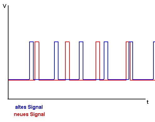

ich will den hall sensor eines motorrads an einen MC (tiny45)
anschließen. hintergrund ist, da der hallsensor derzeit ein zu schnelles
signal ausgibt, welches ich verlangsamen muss.
der hallsensor gibt ein 12V signal. wie komme ich am besten auf den
ttl-pegel? habe soetwas noch nie gemacht.
mfg raoul

auf dem tacho des motorrads wird eine zu hohe geschwindigkeit angezeigt,
da dieser ein zu schnelles signal vom hall sensor bekommt, weil ein
ritzel geändert wurde. jetzt kommt ein MC zwischen hall sensor und tacho
der das signal um einen bestimmten faktor verlangsamt damit die
geschwindigkeit wieder ordnungsgemäß angezeigt wird.
das ritzel wurde verkleinert ->tatsächliche geschwindigkeit wird
verlangsamt. ist also nichtmal besonders illegal.
mfg raoul

2. Du kannst nicht einfach das ankommende Signal um x Millisekunden
verzögern. Du mußt die Zeit zwischen zwei Imoulsen messen und ein eine
korrigiertes Impulssignal ausgeben.

Transistor ist das Mittel der Wahl. Spannungsteiler an die Basis (2k, 2K
oder so) und den Emmiter an Masse. Kollektor über 1K an 5V und gut
isss..

555 > monoflop > rc-glied : dc prop. zum takt = akt.speed als dc > auf
nen 2. 555 , als spg.gesteuerter pwm modulator geschalten = neue
pulsfrequenz
der neue takt wird vom 2. 555 erzeugt, der faktor ist dann zb per poti,
einstellbar
(hatte irgendwo so ne schaltung schon gesehen..., evtl find ichs ja
noch)

die schaltungen sind im datenblatt ne555.pdf von ti im prinzip schon
drin!
und: wenn der puls vom geber konstant ist, brauchst du nur 1x 555, zum
erzeugen der neuen pwm.
