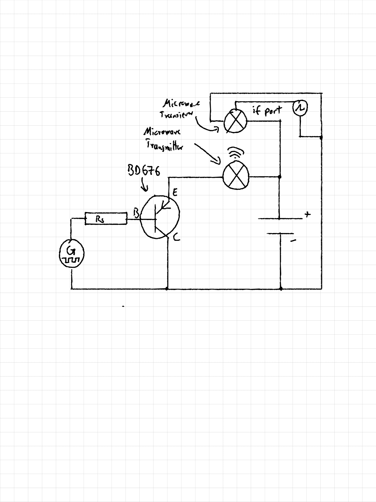

ich habe einen eigenen Schaltpkreis entworfen, mit dem ich mithilfe
eines Transistors und einer Rechteckfunktion (10 Hz) eines
Funktionsgenerators das Signal eines Mikrowellensenders ein- und
ausschalten wollte. Parallel zu diesem Stromkreis, jedoch ohne
Schaltung, sollte ein Mikrowellenempfänger platziert werden, dessen
Signal ich mit einem Oszilloskop beobachten wollte. Ein Schaltbild habe
ich beigefügt.
Beide Stromkreise wurden von einem Labornetzteil versorgt, dessen
Spannung ich auf 5 V begrenzt habe.
Als ich den Stromkreis eingeschaltet habe, stieg die Stromstärke auf das
Limit von 2 Ampere an, und sowohl mein Mikrowellensensor als auch mein
Empfänger sind durchgebrannt.
Nun würde ich gerne jemanden Erfahrenen fragen, ob ich nur falsch
gesteckt habe oder ob es ein generelles Problem im Schaltbild gibt.
Ich danke euch im Voraus für eure Zeit und Kommentare.

Ein NPN an der Stelle des PNP-Transistors wäre eher geeignet. Dass dir
Sender und Empfänger kaputt gegangen sind, sind zwei weitere Probleme.
mfg mf

Nachdem der Empfänger so gar nichts mit deiner (etwas eigenartigen)
Transistorschaltung zu tun hat, dürfte der wohl einfach nur verpolt
worden sein. Oder du hast 15V statt 5V da drauf gegeben. Oder der darf
nur mit 2,5V versorgt werden...
Es ist i.A. eher ungeschickt, die Masse eines Verbrauchers abzuschalten.

von Michael B. (laberkopp)
Das hat aber nichts mit dem Schaltplan zu tun.
Der ist zwar nicht klug, aber auch nicht zerstörerisch.
Bauteile verpolt eingebaut ?
Datenblätter der verwendeten Teile und eine klügere Transistorschaltung
wäre gut.

von Rainer W. (rawi)
Lennart M. schrieb:
> das Signal eines Mikrowellensenders ein- und ausschalten wollte.
> ... MDU1750 ...
Das MDU1750 ist ein Sende-Empfänger
> Limit von 2 Ampere an ...
Das ist nicht schön. Warum stellst du die Strombegrenzung beim Test
eines Modul, dass mit maximal 60mA spezifiziert ist, nicht auf einen
angemessen niedrigen Wert?
Lennart M. schrieb:
> Es waren X-Band Doppler Motion Detector Units
> Model Numbers MDU1750. Ich habe das Datenblatt dem Anhang beigefügt.
Kennst du die Appnote dazu?
https://www.logosfoundation.org/instrum_gwr/aeio/mdu1100t-c900861-application-note-0-en.pdf
1. Zeig mal mit einem Foto, wie du da was angeschlossen hast. Hast du da
evtl. oben und unten verwechselt?
2. Das ist ein Transceiver, also kann so ein Modul für sich alleine die
Bewegung erkennen und ausgeben. Da gibt es keinen getrennten Sender und
Empfänger. Und du kannst den Sender und Empfänger auf dieser einen
Platine auch nicht getrennt versorgen.
3. Ich würde das Modul einfach mal nur mit 5V versorgen und mit dem Oszi
den Ausgang anschauen.
In deinem Schaltplan dürfen somit eigentlich nur 3 Anschlüsse verwendet
werden.
Und ja: es ist nicht schlau, den GND abzuschalten, weil dann im
abgeschalteten Zustand der IF-Ausgangspegel auf 5V liegt.

von Falk B. (falk)
Lennart M. schrieb:
> Danke für diesen Tipp. Das werde ich beim nächsten mal beherzigen.
Vielleicht erstmal eine Schaltung mit mechanischen Schaltern,
Vorwiderständen und LEDs aufbauen, bevor man sich an "höhere"
Schaltungstechnik wagt. Ein besserer Schaltplan vermeidet nicht nur
Verwirrung sondern auch Fehler. Siehe
Schaltplan richtig zeichnen
Diese Überkopf und verwinkelt Zeichnen bringt nur Nachteile. KISS!
https://de.wikipedia.org/wiki/KISS-Prinzip
Dam man meistens besser die Verbraucher fest mit Masse (Minus) verbindet
und eher VCC (Plus) schaltet, wurde schon gesagt. Dazu kann man einen
PNPN-Transistor nutzen.
https://www.mikrocontroller.net/articles/Transistor#PNP/NPN_als_Schalter,_wohin_mit_der_Last?

>> den anderen als Empfänger? Was bezweckst du damit?
> Hat er doch geschrieben. Er will für eine Versuch einen Sender und einen
> Empfänger separat betreiben, hat aber nur Transceiver in der
> Bastelkiste. Also nimmt er zwei davon.
Stimmt, das hat er geschrieben. Aber es ist völlig sinnlos. Es sind
keine "Transceiver", siehe Blockschaltbild. Das Ausgangssignal ist das
empfangene Signal multipliziert mit dem gesendeten. Wenn da etwas
anderes kommt, als der (nicht dargestellte) Tiefpass hinter dem
Multiplizierer durchlässt, gibt es auch kein Ausgangssignal. Wie Rainer
W. auch schrieb:
Rainer W. schrieb:
> Das kann nur mit viel Zufall funktionieren.
Und wenn, bekäme man ein Signal mit der Differenzfrequenz der beiden
Sender. Plus dem Signal durch Bewegung vor dem "Empfänger".
Das hat offensichtlich nichts mit einen Schaltplanbauteilen zu tun.
Das ist ein kombinierter Sender/Empfänger, zu zeichnest und schliesst 2
einzelne an.
von Karl B. (gustav)
> eines Transistors...
Ist egal on PNP oder NPN, einfache Faustregel:
Den Transistor interessiert im Prinzip nur das, was zwischen seinem
Emitter und seiner Basis passiert. Und das sollte sich sich im Bereiche
von 0,6 bis 0,7 V bewegen.
https://de.wikipedia.org/wiki/Basis-Emitter-Spannung
Wie hoch ist die Ausgangsspannung Deines Rechteckgenerators?
Wird der nur wechselspannungsmäßig angekoppelt, hochohmig, niederohmig?
Das sind schon einmal so ein paar grundlegende Dinge.
In Deiner Schaltung wird der Basisstrom nur durch Rs und den
Innenwiderstand des Generatorausgangs bestimmt.
Wie hoch soll der Basisstrom denn werden?
Laut Dablamaximal 100 mA
Base Current IB 0.1 Ad
https://www.onsemi.com/download/data-sheet/pdf/bd676-d.pdf
ciao
gustav
von Helmut -. (dc3yc)
Uwe B. schrieb:
> Es sind
Doch, es sind Transceiver. Denn das Ding sendet und empfängt. Dass der
Sender gleichzeitig als Oszillator für den Empfänger wirkt, ändert an
dieser Tatsache nichts. Und das ist ja gewollt: So kommt nach dem
Mischer und dem Tiefpass genau die Dopplerfrequenz heraus, die ein sich
bewegendes Objekt erzeugt.
Dass dieses Prinzip allerdings bei zwei unterschiedlichen Sendern nicht
funktioniert und da keine Dopplerfrequenz heraus kommen kann, hat der TO
aber anscheinend nicht verstanden.
Dieses Prinzip haben wir früher auf 10GHz mit Hohlleitern als
"Durchblasemischer" betrieben: Oszillator mit Gunndiode, danach Mischer
mit Spitzendiode und dahinter Antenne. Man konnte damit Gegensprechen
auf Sichtverbindung machen.
von Lennart M. (l_moeller)
Moin,
Der eigentliche Sinn und Zweck dieser Schaltung war es eine Art
Lichtschranke auf Mikrowellenbasis zu bauen.
Wird ein Objekt zwischen die beiden Koponenten gelegt sollte sich das
empfangene Signal ändern, auch wenn keine Bewegung des Objekts vorliegt.
Ich scheine hier aber einige Grundlegende Fehler gemacht zu haben. Zudem
sollte ich mir überlegen für dieses Projekt einige Teile zu bestellen.
Habt ihr günstige Komponenten im Sinn mit welches sich soetwas
realisieren lassen könnte?
Wie in der Beschreibung steht, sind das Doppler-Bewegungssensoren! Mit
denen kann man Bewegungen oder Geschwindigkeiten messen, aber keine
statische An/Aus-Messung machen. Dafür sind sie nicht geeignet. Für
deinen Zweck wäre vielleicht eine Infrarotlichtschranke geeignet, wenn
du auf der anderen Seite einen Reflektor anbringen kannst.
von H. H. (Gast)
Helmut -. schrieb:
> Infrarot
Terahertzwellen!
von Uwe B. (uwe_beis)
Prinzipiell geht das auch mit den Mirowellen-Doppler-Radarsensoren,
zumindest mit denen, die ich kenne. Die liefern ein DC-behaftetes
Ausgangssignal, also ändert sich die Ausgangsspannung und bleibt
konstant, wenn sich die Reflektionsverhältnisse nicht ändern. Allerdings
kann sie sich so ändern dass mit dem Objekt zufällig die selbe Spannung
erzeugt wird, wie ohne. Das wäre ungeeignet für deine Applikation.
Geeignet wäre dann vielleicht ein 2-kanaliger Sensor mit I/Q-Ausgang.
Kurz gesagt: Mit diesem Sensor würden niemals beide Ausgangsspannungen
gleichzeitig genau so mit wie ohne reflektierendem Objekt sein. So einen
habe ich auch im Einsatz (zur Erkennung der Bewegungsrichtung), der
kostet ungefähr 10-mal so viel, wie ein 1-kanaliger, also 20 - 30€.
Natürlich darf sich nichts Nennenswertes im Erfassungsbereich ändern,
weil das als Objekt erkannt werden würde. Das schränkt die
Einsatzmöglichkeiten ein.
Eben - wenn sich beim Dopplerradar nichts drauf zu oder weg bewegt,
passiert da nicht viel. Ob da nun jemand ruhig dazwischen steht, oder
eben nicht. Der Empfänger lebt davon, dass sich ausgesendetes und
empfangenes Signal in der Frequenz unterscheiden. Die Frequenz ist ein
Maß für die radiale Geschwindigkeit.
