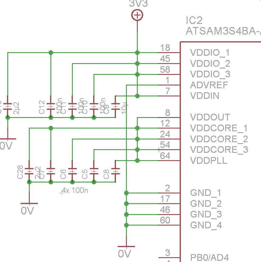

ich bin gerade dabei etwas tiefer in die größeren Microchip Controller

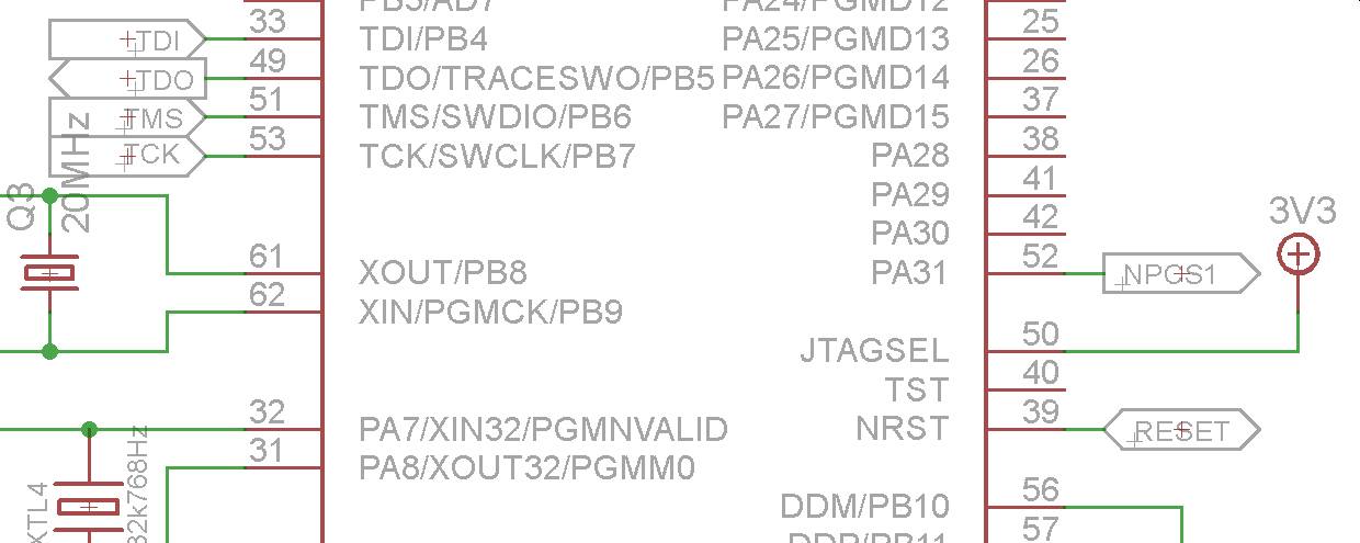

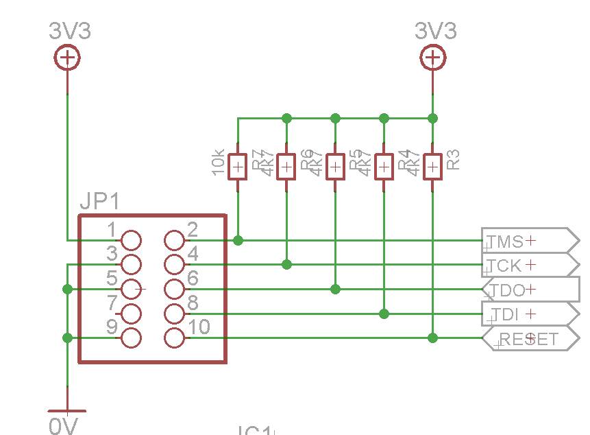

einzusteigen. Ich möchte den ATSAM3S4B verwenden. Dazu verbinde ich den

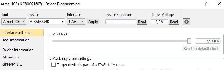

Atmel ICE mit dem Controller über JTAG (Screenshot 1 und 2). Im
Atmelstudio bekomme ich auch die Versorgungsspannung zurückgelesen

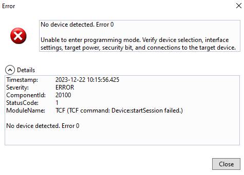

(Screenshot 3). Aber beim Verbindungsaufbau bekomme ich die Meldung, das
kein Controller angeschlossen ist (Screenshot 4). Die Pinbelegungen habe

Mal einen geringeren JTAG Clock probiert?
von Florian B. (nairolf1981)
Ja,
500kHz
1MHz
2MHz
3MHz
4MHz
5MHz
6MHz
keine Verbindung

Hast du die Pull Ups mal rausgenommen?
Am Controller liegen die 3,3V überall an, wo sie hingehören?
Nein, wäre für mich die letzte Option, da sie fest eingelötet sind
Zumindest die Pins, die laut Schaltplan angeschlossen sind funktionieren
auch.

Und nimm wirklich mal die 5 Widerstände raus, das ist wirklich wenig
Arbeit und damit schließt du das Problem sehr schnell aus.
Widerstände wurden entfernt. Hat leider nichts gebracht.

Nicht wundern, ich musste einen anderen Quarz nehmen, da die gewünschte
Bauform nicht verfügbar war. Deswegen der seltsame Aufbau. Die
zusätzliche Leitung geht an Pin 50 für JTAG select
von Wastl (hartundweichware)
Florian B. schrieb:
> Hier ist mal ein Bild vom Aufbau.
Pfusch am Bau!
Die Abblock-Kondnesatoren gehören nicht als Alibi irgendwo
auf die Platine geklatscht sondern direkt einzeln an die
jeweiligen Pins des Controllers. Siehe auch Empfehlungen
von Atmel ....
Im Schaltplan sehe ich 9 Kondensatoren, auf der Platine,
zum Controller gehörig sehe ich nur vier oder fünf.

Schon mal darüber nachgedacht, das es auch eine Unterseite gibt. Da sind
nämlich die restlichen Kondensatoren, DIREKT an den Pins. Ist nicht die
erste Atmel Leiterplatte, die ich erstellt habe. Nur die erste mit
DIESEM Controller
