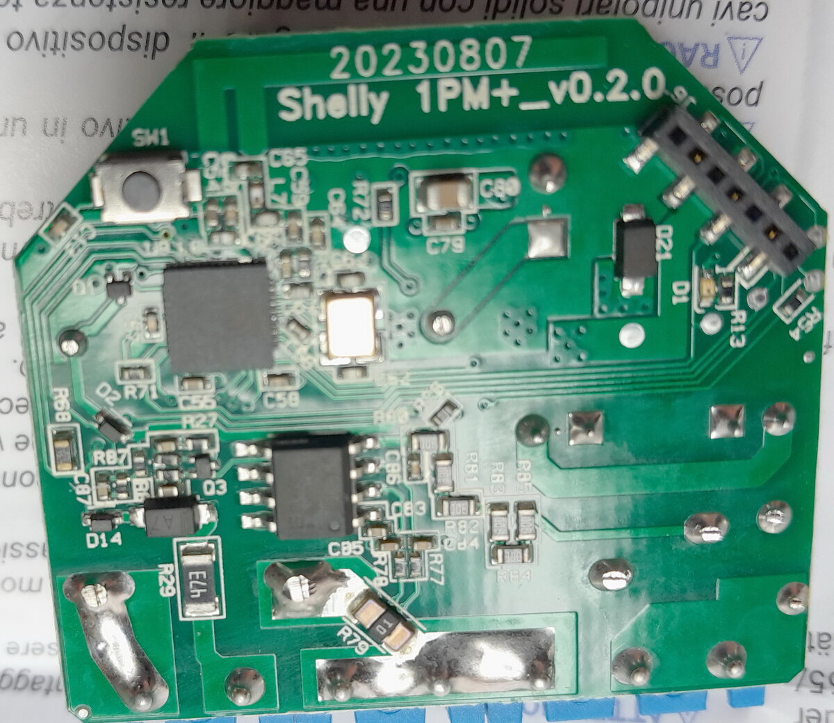

Ich möchte mit meinem Shelly Plus 1PM meine Heizung überwachen und die
Leistung in verschiedenen Betriebszuständen dokumentieren. Das ist auch
grundsätzlich kein Problem.
Da ich aber unter allen Umständen verhindern möchte, das der Shelly mir
zufällig die Heizung ausschaltet, habe ich den Relaiskontakt gebrückt.
Allerdings zeigt es dann keine Leistung mehr an. Weder eingeschaltet,
und auch nicht im ausgeschalteten Zustand. Wenn ich die Brücke entferne
gehts wieder.
Warum?

von Harald S. (harri)
Deine Brücke hat auch den R79 / 0,1 Ohm Widerstandes zum Messen des
Stromes überbrückt. Löte die Brücke am besten nur direkt an den
Relais-Kontakten an.

von Ron-Hardy G. (ron-hardy)
> Stromes überbrückt.
Hat sie nicht!

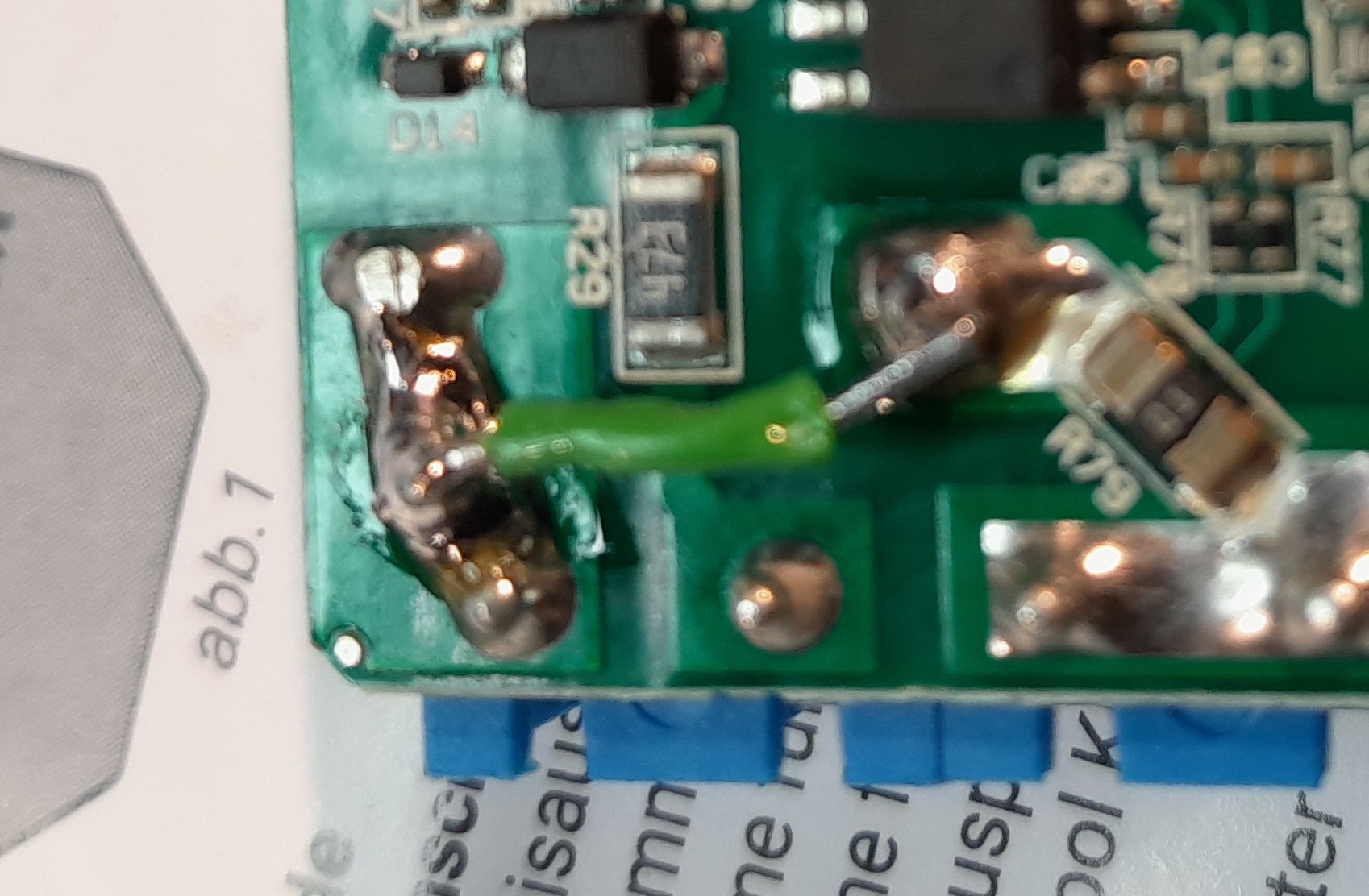

von Chris V. (nagut)
In seinem Bild stimmt zwar der Fokus nicht, aber für mich sieht es so
aus, als wollte er genau das auch machen.
von Rainer D. (rainer4x4)
Chris V. schrieb:
Jepp, die Brücke ist genau an den Relaiskontakten angelötet.
Allerdings hat sie etwas gelitten, habe sie einige Male ein- und
ausgelötet.
Ich werde wohl auf den PM Mini ausweichen müssen.
von Rainer W. (rawi)
Rainer D. schrieb:
Warum traust du dich, so ein Bild hochzuladen?
Was nützt es, auf die Schrift weit im Hintergrund zu fokussieren, wenn
du die Lötbrücke darstellen willst, damit andere etwas erkennen sollen.
So schwierig kann doch ein minimales Maß an Qualitätskontrolle nicht
sein.
Wenn die Kamera auf so nahe Gegenstände nicht fokussieren kann, geh
weiter weg.
Vielleicht geht es, wenn Du statt der Brücke einen Widerstand zur
Überbrückung verwendest. Nur wird das ein Leistungswiderstand sein
müssen, der extern montiert werden müßte. Somit ist das leider auch
keine brauchbare Lösung.
Na, damit sich irgendwer aufregen kann.
Alles was es zu sehen gibt ist zu sehen. Die Brücke wurde an den
Relaiskontakten angelötet, mehr ist auf dem Bild nicht wichtig!
von Philip H. (blvckbytes)
Anton W. schrieb:
> Könnte es sein, dass der Schelly im Off-Zustand eine Nullkalibrierung
> durchführt?
Ehrlich gesagt kann ich nicht nachvollziehen, weshalb der Beitrag drei
downvotes erfuhr, nachdem mir der Einwand mehr als berechtigt scheint.
Die Brücke ist definitiv am rechten Platz: Der Strom fließt über den
Shunt, wodurch der Spannungsabfall am BL0937 ankommen muss.
Diese Theorie kann schnell bestätigt oder eben widerlegt werden, indem
der Shelly ohne Last bestromt- und nach einer Wartezeit von - sagen wir
zwei bis drei Minuten - eine Last zugeschaltet wird.
Für genau diesen Chip habe ich aus eigenem Interesse vor einiger Zeit
eine Firmware geschrieben, und eigentlich ist die genannte Kalibrierung
nicht üblich. Dessen Ausgänge kommen von Frequenzgeneratoren deren
Pulsdauer direkt proportional zum Messwert ist. CF liefert immer active
power, während CF1 je nach SEL entweder RMS current oder RMS voltage
liefert. Der Nullpunkt ist eigentlich klar definiert. Was Shelly hier
fabriziert, ist für mich jedoch unzugänglich.
