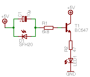

Vielleicht wirds so was: Eine Stromquelle mit einem Transistor, wobei
die Basisspannung den Strom steuert (Standardschaltung, findet man
überall). Die Basisspannung wird dann von der Fotodiode im Sperrbetrieb
variiert. Je nachdem, wie groß der Widerstand ist, den du in Reihe zur
Fotodiode zur Betriebsspannung klemmst, kannst du das Verhalten
regulieren.

Das sollte Dir helfen.
Der C ist fakulativ und soll zu nervöse Helligkeitswechsel der LED
kompensieren, wenn das einfallende Licht auf der Diode "flackert".

zu der schaltung led.png hätte ich mal eine frage:
warum wird da die diode genau in diese richtung eingesetzt?
ich hätte sie jetzt genau anders raum gesetzt. bei lichteinstrahlung
wird sie dann leitend, das basisstrom fließt und die led leuchtet
(heller)
bei der schaltung im bild dürfte meiner meinung nach nichts passieren,
denn die diode sperrt immer in dieser richtung, egal ob sie beleuchtet
wird oder nicht
wo liegt der fehler?

"wo liegt der fehler?" - bei dir. In Durchlassrichtung ist eine
Fotodiode eine ziemlich stinknormale Diode. Interessanter wirds in
Sperrrichtung.
Gast #435211
Die Photodiode leitet in die Sperrrichtung nur beim Licht, in die
ehe richtig als falsch ;)
