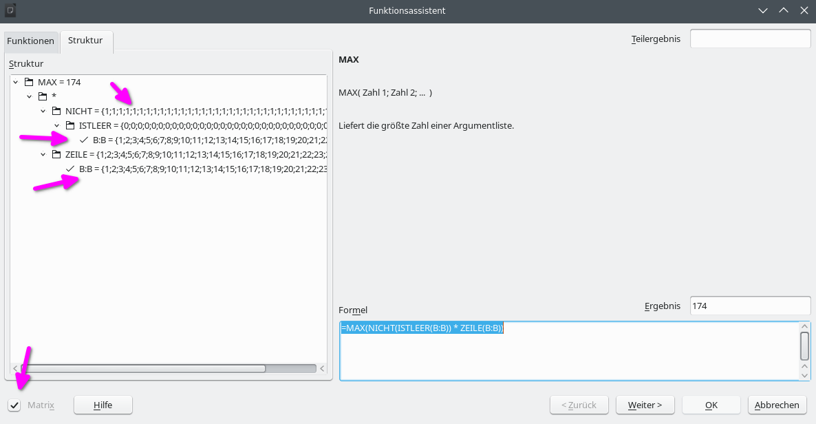

von Εrnst B. (ernst)
Das geht das per Matrix-Funktion.
=MAX(NICHT(ISTLEER(B:B)) * ZEILE(B:B))
liefert die Zeilennummer der letzten Zeile mit Wert in "Spalte B" (als
Beispiel)
(Baut eine Liste mit allen Zeilennummern, multipliziert mit der
!leer-Eigenschaft, und nimmt das Maximum davon, also höchste nicht-leere
Zeilennummer)
Vorsicht: Muss als Matrix-Funktion eingegeben werden, nicht als
"Normale" Funktion. Im Funktionsassistenten ist dafür eine Checkbox
unten, oder über die Tastatur die Eingabe mit Shift-Ctrl-Enter statt nur
Enter beenden.
Im Screenshot sieht man auch die "Zwischenwerte" der Berechnung.
Über die "INDEX"-Funktion kannst du dann mittels der Zeilennummern die
Feldwerte suchen, und damit weiterrechnen.
Wenn du eine Maximalanzahl der Zeilen vorab weißt, nimm statt "B:B"
lieber einen kleineren Bereich, "B1:B1000" etc., ist schneller so.
