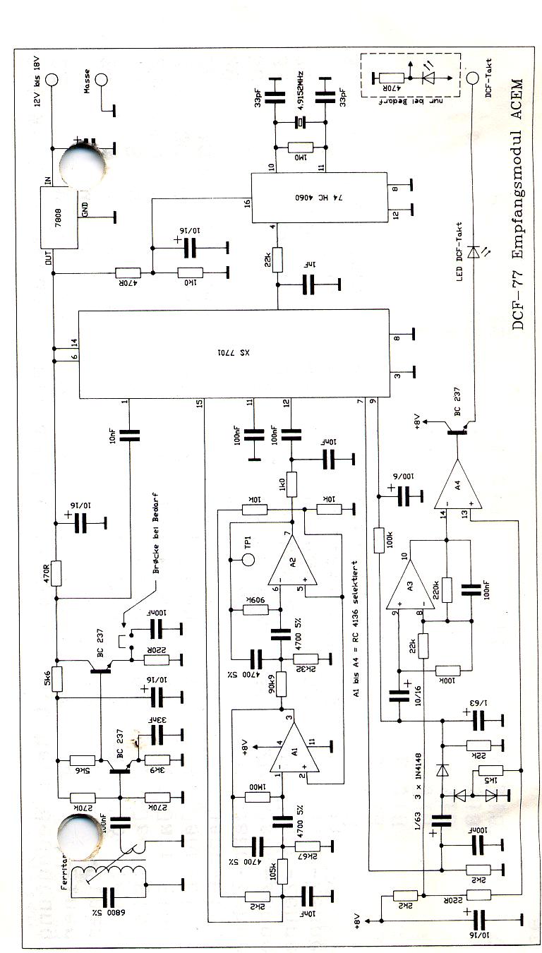

Hallo, vor kurzem ist mir mein DCF77 Empfänger kaputt gegangen. Es handelt sich um einen Auerswald ACEM. Ich würde ihn gerne wieder in Gang setzen. Hat jemand den Schaltplan ? Danke

Falls es jemanden interessiert. Von Auerswald war kein Schaltplan für den ACEM zu bekommen. Deshalb habe ich mir von Conrad ein DCF77 Empfänger Modul (641138 - 62) beschafft. Dieses kann den Eingang der Uhr aber nicht direkt treiben. Man muss einen TTL Treiber (hier 2 Inverter eines 74ACT04 hintereinander) dazwischen schalten, sowie die Leitung die die Versorgungsspannung führt, am Anzeigeteil auf 5V legen. Jetzt geht die Uhr wieder.

Schade lese ich erst jetzt, Den Schaltplan vom ACEM hätte ich da....

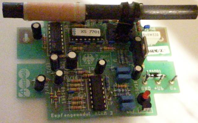

Hallo, habe mal eine Frage zu Ihrem DCF-Empfänger Schaltplan, würde ihn gerne für ein Projekt nachbauen,bekomme abe leider nirgendwo den XS 7701. Können Sie mir sagen woher ich den bekomme bzw. worüber ich den beziehen kann? Oder Gibt es auch einen Vergleichstyp? Über eine schnelle Antwort würde ich mich freuen. Mfg H.Pontzen Hallo, zum Nachbau fehlen dir noch die Windungsdaten des Ferritkerns... XS 7701 ist ein Phantasiename von Auerswald. Als ich jetzt (wegen dir) den Aufkleber abgekratzt habe, war ich doch etwas überrascht, das sich nur ein stinknormaler TCA440 dahinter verbirgt.
#525153
Vielen Dank für deine Angaben! Hast du denn evt. auch noch die Windungszahlen für den Ferritkern? Mfg H.Pontzen Wenn ich die hätte, hätte ich die auch schon geschrieben....
#525379
Man kann die aber Berechnen! Habe ausgerechnet das die Spule eine Induktivität von 620µH haben muss. Wenn man jetzt noch die Länge des Ferritkerns, den Durchmesser und die Permeabilitätszahl µr weis, kann man auch die Windungszahl N berechnen. Mfg @Holger Krull: Danke für die Info. Bei meinem Gerät war Auerswald leider etwas gründlicher. Gruss Jadeclaw. oder man kauft sich einfach eine 620µH spule :) @Heiko Mein Ferritstab hat ca.200 Windungen 0,2 Cul. Vor ca.15 Jahren hab ich mal ne DCF-Uhr mit dem TCA440 gebaut. Lief ganz prima. Hab später mal einen Eagle Schaltplan dazu gezeichnet. Ich mach das heute aber mit einem Modul von C... und einem MC.

Hallo Jörn, könntest Du mir bitte die Schaltung, PCB (EAGLE) und die Daten der Spulen etc. für Deinen DCF-Empfänger mit TCA440 mailen ? Bin nur am Emfangsteil interessiert. Danke aus dem hundekalten Thüringen ! Ralf-Peter Grellmann Hallo Ralf-Peter, das Zeug ist schon Uralt. Muss das erst aus einer Datensicherung heraussuchen (falls noch vorhanden). Schick mir doch eine PM. Gruss JP
#1125953
Das Forum lebt vom Geben und Nehmen: würde mich freuen, wenn solches "Zeug", wenn auch schon uralt, hier (als Anhang) veröffentlicht werde. Andere könnten viel davon lernen. so wie KKW-Fan: vielen Dank für den Schaltplan! Danke Tja, wenn ihr so drängelt ;-) Ich habe das Zeug tatsächlich noch auf dem Streamer gefunden. Die aktive Antenne ist auch dabei. Der Ferritstab war imho 10mm Durchmesser und ca. 10cm lang. Alles war in ein PG21 (oder PG16??) PVC-Rohr eingeschoben und über ein RG58 Koaxkabel ca. 4 m mit dem Empfänger verbunden. Die Leitungslänge ist nicht kritisch, hauptsache die Antenne hängt nicht in der Nähe von Fernsehern, Monitoren usw. Vom Receiver gibt es auch ein layout, welches als Huckepack auf der Interface Platine gedacht war. Na toll, Anhang vergessen :-( Hallo Jörn, ging ja superschnell - dafür ein großes Danke! Noch eine Bitte, gibt es die Schaltungen als Eagle-File ? Danke Also hier sind die eagle files. Ich denke, der Staub darauf dürfte so 20 Jahre alt sein. Gibt es den TCA440 überhaupt noch?? Na, egal, heute werkelt in meiner dcf ein Mega32 mit einer Antenne von Con.. das ist wesentlich einfacher ;-) Danke ! Hallo KKW-Fan! Danke für den Schaltplan! Ich wollte mir schon seit längerem so was DCF77-mäßiges zusammenbraten. Da kommt mir dieser Schaltplan gerade recht. Nur gibt's jetzt ein Problem: Du hattest den Plan anscheinend mal abgelocht. Just an den beiden Löchern sind aber Werte verloren gegangen: 1) Das Wicklungsverhältnis der Spule. Nach wieviel Wicklungen muß die Anzapfung kommen? Die hier him Forum kursierenden 620 µH beziehen sich ja wohl auf die "große" Wicklung, oder? 2) Welchen Wert hat der Ausgangskondensator nach dem 7808? Vielen Dank schonmal! Grüße J.R. @J.R. 1) IMHO ist das keine Anzapfung, sondern eine separate Spule ;-) Wickel einen Papierstreifen um den Ferritstab und darauf locker so ca.15 Windungen (abwickeln kann man immer). Das Papier deshalb, damit man die Spule relativ zur Anderen verschieben kann. Mit den 2 Transis dran sollte man mit einem M-Meter oder Scope schon mal das Pulsen erkennen. 2) Du meinst vermutlich den Kondi im Eingangsbereich des 7808. Das ist doch Standartbeschaltung 1000µ pro Ampere. > 2) Du meinst vermutlich den Kondi im Eingangsbereich des 7808. Das ist > doch Standartbeschaltung 1000µ pro Ampere. Ja, eben. Und wieveiel Strom fließt da so in etwa rein? Kann mir das jemand von Euch sagen? Vielen Dank schonmal! Kommt drauf an was du sonst noch dranhängen hast. Der 780x im TO220 Gehäuse kann max. 1 Ampere, also häng ruhig 1000µ dran. Die Elkos dürfen ruhig größer sein als nach der Formel, sollten aber nicht kleiner sein. Ich will mich hier ja nicht reindrängeln, aber ich habe noch ein paar von den Dingern rumliegen. Wenn das Versenden mit den Feritstäben nicht so ein Verpackungsgefummel wäre... Hallo Werner, was soll das Teil denn kosten ? Ralf-Peter

Sorry wenn ich die Leiche nochmal ausgrabe. ;) Der Empfänger mit dem TCA440 im obengenannten Eaglefile ist doch ein Superhet oder? Aber Wenn die Empfangsfrequenz 77,5 KHz sein sollen und die Mischerfrequenz aber die Mischerfrequenz 76,8 KHz sind ergibt das doch eine ZF von -700 Hz. Das get doch eigentlich gar nicht??? Kann mich da bitte Jemand aufklären wie das Funktioniert? Danke! MfG Ich Antwort schreibenBitte melde dich an, um einen Beitrag zu schreiben. |
