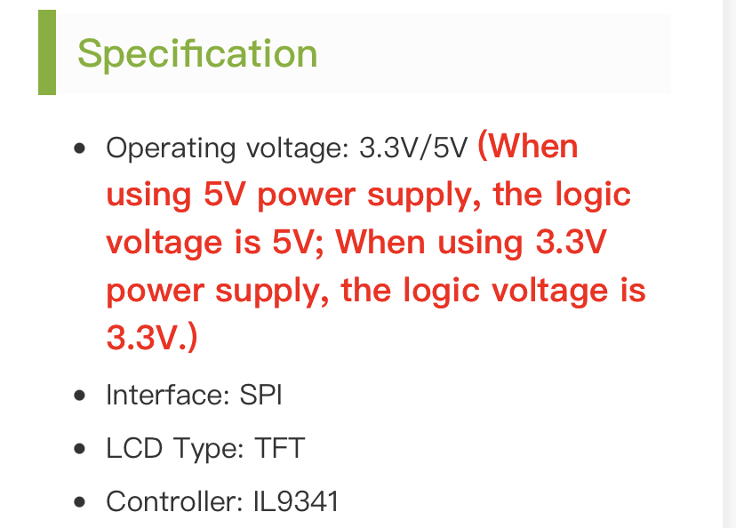

Ein levelshifter Chip ist da nichts zu sehen. Das Datenblatt sagt halt 5 oder 3,3 V, aber nicht gemixt eben.

#7574855
Der Hinweis im Wiki ist doch eindeutig, warum sollen die Mist schreiben? Waveshare ist schon einer der besseren Hersteller wie man auch an der umfangreichen Doku sieht. Neben dem fetten roten Hinweis ist nochmal die Verdrahtung für Arduino gezeigt und in den FAQ steht es nochmal das bei Arduino auf 5V Versorgung geachtet werden muss. Wichtig ist dann das es auch Original Waveshare ist, die haben da üblicherweise Hologram Aufkleber drauf weil die auch gerne kopiert werden.
