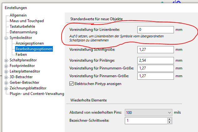

Hi, nach dem ich von 4.x auf 7.x bin suche ich die Einsellungen an zu passen. Das meiste klappt ;-) aber die Linien mit 0,5 sind mir zu dick, 0,2 reicht dicke. Ich such schon eine weile im Netz und in den Einstellungen aber ohne Erfolg :-(
Jedes mal die gezeichneten Striche über die Eigenschaften ab zu ändern ist sehr aufwendig, da muss es doch irgend wo eine Grundeinstellung für die Strichbreite geben...

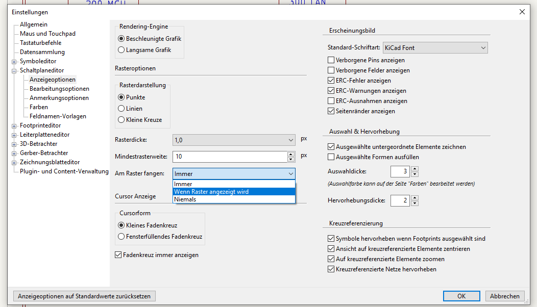

PS: Wenn noch zufällig jemand weis wie man beim zeichnen der Striche die "Magnet-Funktion" deaktifieren kann... Klar bei Zeichnem nach dem Raster ist es Sinvoll aber eben nicht, wenn es in "kleine handgezeichnete Sümbole" geht ;-)

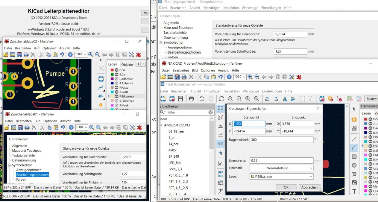

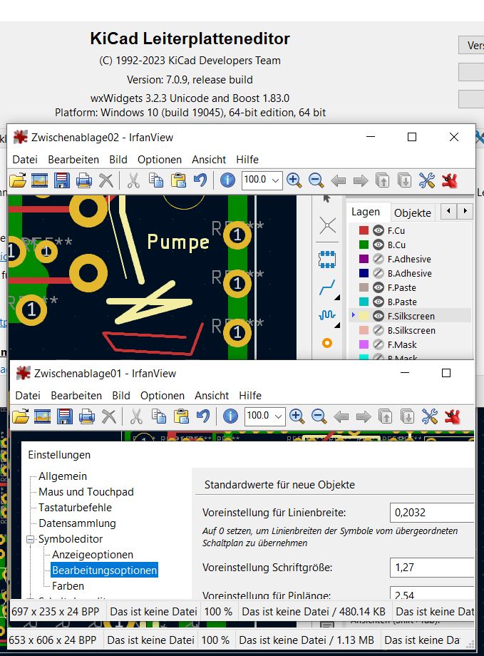

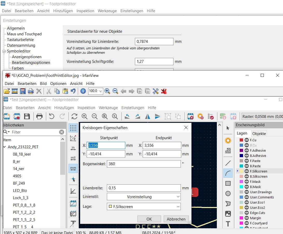

Danke für die Antwort, aber leider funktioniert es nicht :-(
Die Einstellung hat weder auf den Footprint – Editor noch auf den Leiterbahnen – Editor Einfluss.
Default nach Installation ist: Footprint – Editor -> 0,15 Leiterbahnen – Editor -> 0,5 ( Die rote Leiterbahn im Bild hat 0,5 und das "gekritzelte" 0,25 :-) ( Die "dünne Silk" kommt aus dem FootPrint )
Weder kleinere Werte noch deutlich größere Werte haben Einfluss.
PS: Das Problem mit dem Magnetik… habe ich im Leiterbahnen – Editor. Ich kann es nur umgehen, wenn ich das Zoom mächtig auf reiße, Raster sehr klein bringt weniger.

vermutlich meinst du im Fenster "PCB Editor": Datei > Platinenkonfiguration > Text & Grafiken > Voreinstellungen Datei > Platinenkonfiguration > Designregeln > ...
Leiterbahnbreite ist übrigens Default 0,25mm. Siehe Designregeln > Netzklassen.

Ja, schon komisch, stellt man es da ein wo es sein muss, geht es ;-)
KiCAD hat sich deutlich weiter entwickelt, die Software läuft recht gut auch der Foot-Print-Editor arbeitet sehr gut.
Ja unter „Datei“ hab ich nicht geschaut, immer nur unter Einstellungen.
