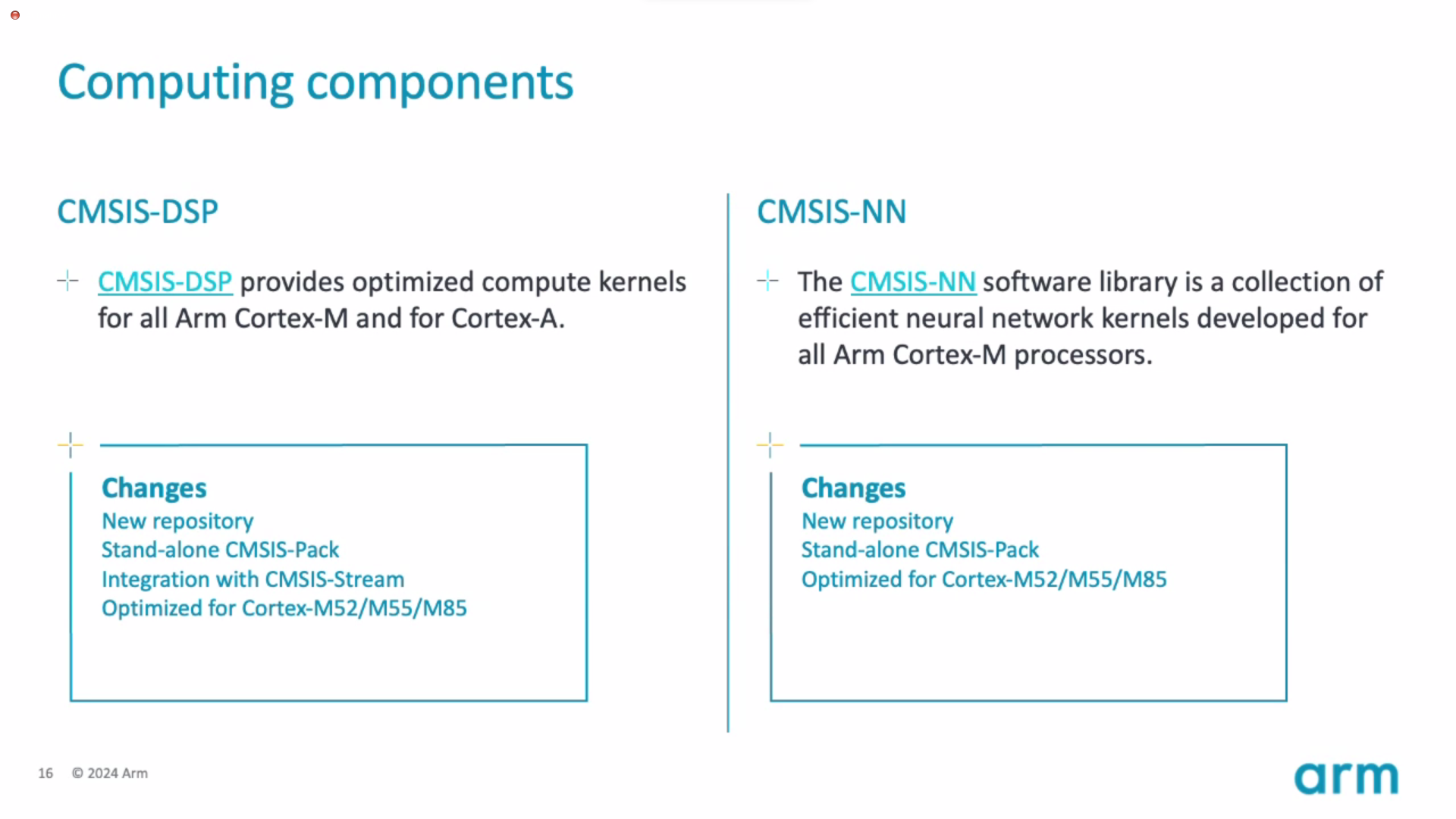

Im Rahmen des Vortrags betonte Arm mehrfach, dass die hier implementierte GPIO-API auf einzelne Operationen optimiert ist. Wohl im Interesse der Portabilität zwischen verschiedenen Controller-Architekturen gibt es derzeit keine Möglichkeit, um mehrere GPIO-Pins in „einem Aufwasch“ zu modifizieren oder auszuleben. Zu guter Letzt wurden die NN-und DSP-Komponenten - wie in der Abbildung gezeigt - in eine „neue“ Modul-Gruppe ausgelagert. Der Sinn dieser Änderung wurde weiter oben bereits erwähnt.

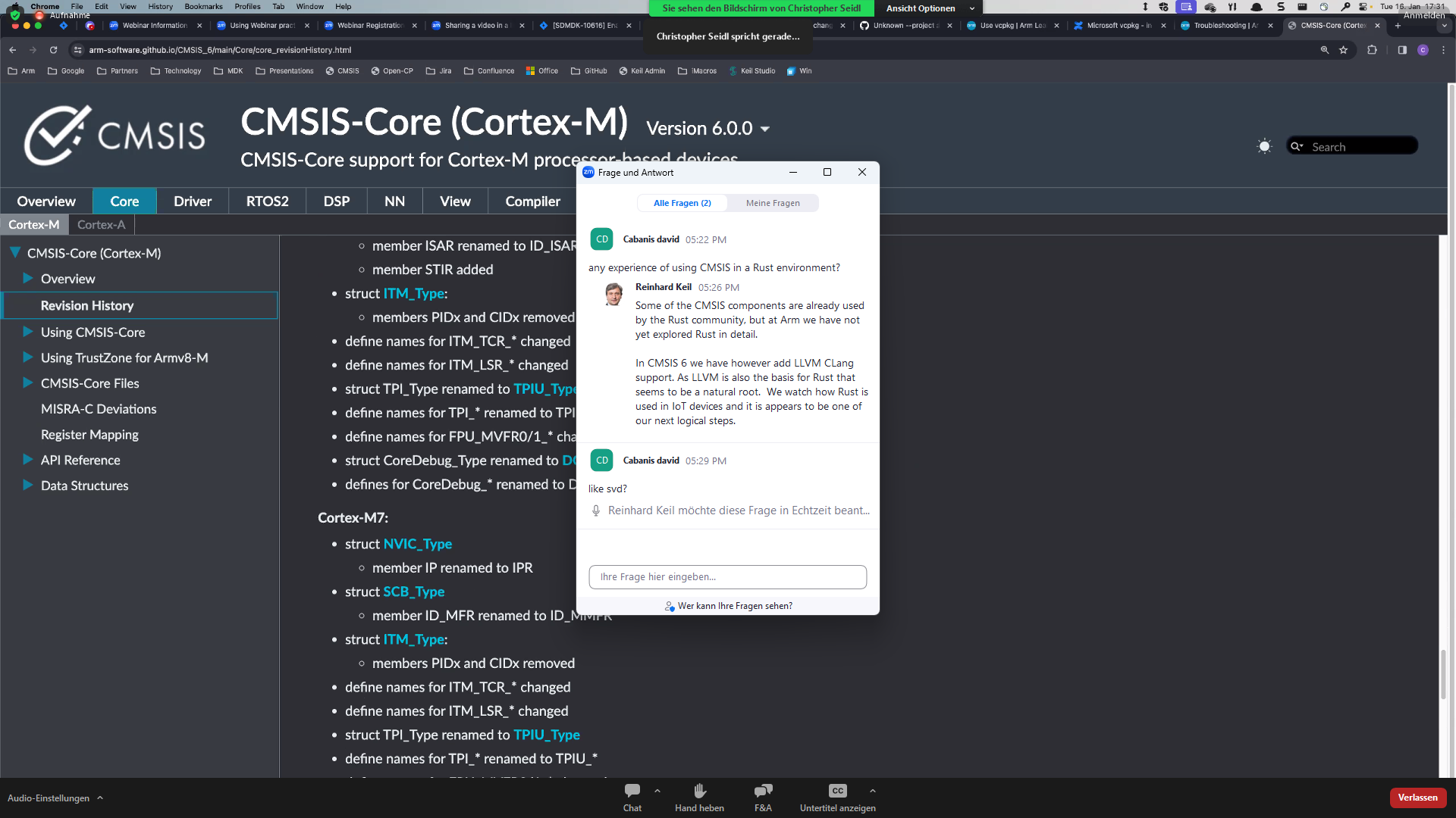

Der Flurfunk spielt im Bereich der Elektronik seit jeher eine wichtige Rolle. Interessant waren im Rahmen dieses Webinars vor allem zwei Fragen: Erstens die Frage, wie sich Arm die Integration mit Rust vorstellt.
Bildquelle: Arm.
Die Antwort auf diese Frage erfolgte durch den Keil-Head Honcho persönlich. Spezifischerweise hat sich Arm bisher überhaupt nicht mit Rust auseinandergesetzt. Die Community hat in der Vergangenheit allerdings bereits einige CMSIS-Module „erbeutet“ und in Rust-Projekten zur Anwendung gebracht. Allgemein wurde allerdings betont, dass CMSIS in Version 6 Unterstützung für LLVM mitbringt - dies soll (logischerweise) die Rust-Unterstützung erleichtern. Frage Nummero zwei betraf die Thematik, wann CMSIS in Version 6 in der von STMicroelectronics zur Verfügung gestellten Cube-IDE zur Verfügung stehen soll. Die Antwort darauf war, dass Arm hierüber keine Informationen hat - wer mehr Daten dazu haben möchte, möge sich bitte an seinen STMicroelectronics-Feldingenieur wenden.

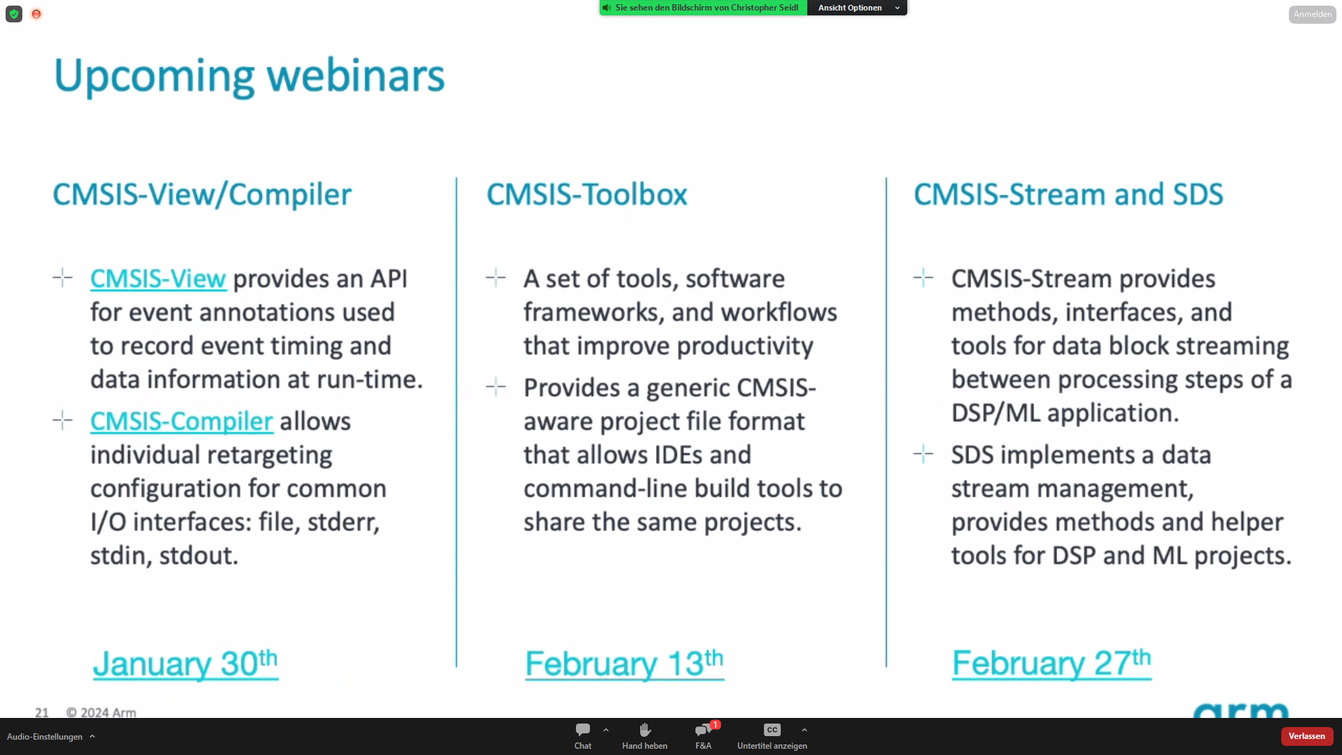

Zu guter letzt sei angemerkt, dass einige der neuen Komponenten in naher Zukunft „en Detail“ vorgestellt werden. Hierfür sind insgesamt drei weitere Webinare vorgesehen, die ebenfalls in der Abbildung aufscheinen.
