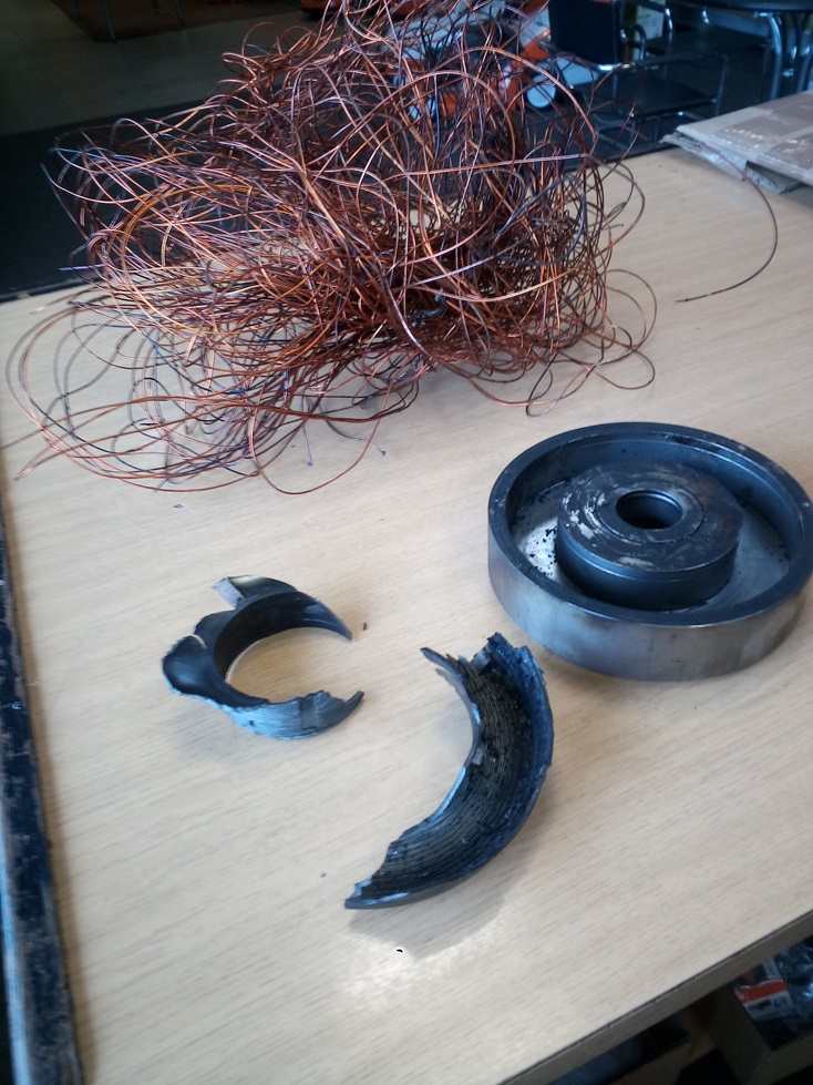

auf dem Bild zu sehen ist eine Magnetspule/ Kupplung einer ca.50kW-Zapfwellen-Hydraulik. Gewogen 116m 0,7mm Cu-Lackdraht. Muss offensichtlich neu gewickelt werden.
Wie geht das bzw. wer macht das?
Danke für wohlmeinende Unterstützung.

Solche Elektromagnete sind oftmals Normteile, die man fertig kaufen kann. Steht nirgends eine Firma, Bezeichnung, Artikelnummer drauf?
Vermutlich stimmt aber auch was mit der Elektronik nicht und deshalb wurde er überlastet. Kraftmagnete mögen keinen Dauerstrom, d.h. nach dem Anziehen muß auf Haltestrom umgeschaltet werden oder er wird generell nur gepulst.
