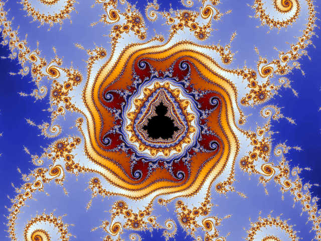

weil mir die gängigen Fraktal-Generatoren nicht gefielen, habe ich selbst ein solches Programm geschrieben ("yet another ...", in Free Pascal, für Windows). Ganz oben auf der Wunschliste standen einfache Bedienbarkeit, Schnelligkeit und Vollbild-Anzeige, etwa so, wie bei einem Bildbetrachter. Für alle, die noch nie in eine fraktale Welt hineingetaucht sind, ist dieser Mandelbrot-Explorer bestimmt ein guter Einstieg.
