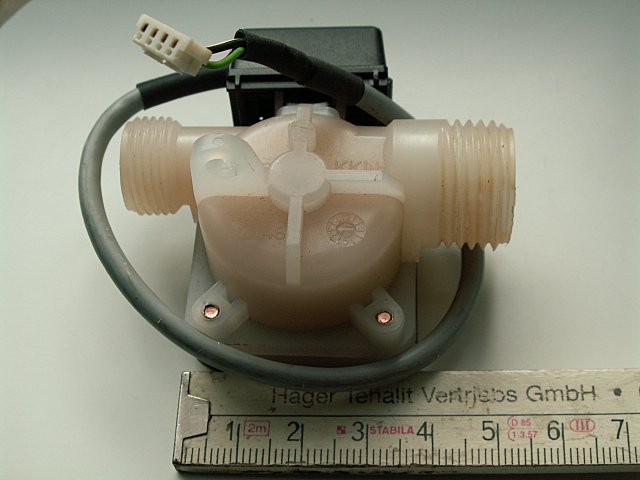

Ich habe einen Durchflussmesser aus einem elektronischem
Durchlauferhitzer mit 1/2'' und 3/8 '' Anschluß.
Es besteht aus einem Drehrad im Innerem und einer optischen Abtastung
von außen.
Wenn man reinpustet dreht sich auch das Rädchen.
Wenn Du interesse hast kann ich Dir das Ding schenken.

#436386
Hallo, hier die Fotos
Wie die Auswertung funktioniert weiß ich nicht, müßtest Du selber
rausfinden.
Wenn Du das Ding haben willst schreib mir mal eine E-Mail mit Deiner
Adresse
dann packe ich das ding in Luftpolsterumschlag.
Wenn es klappt, gut und wenn nicht drückst Du das Ding in die Tone ;-)
Achso hier meine Adresse : privatATsebastianmazurDOTde
Gruß Sebastian
